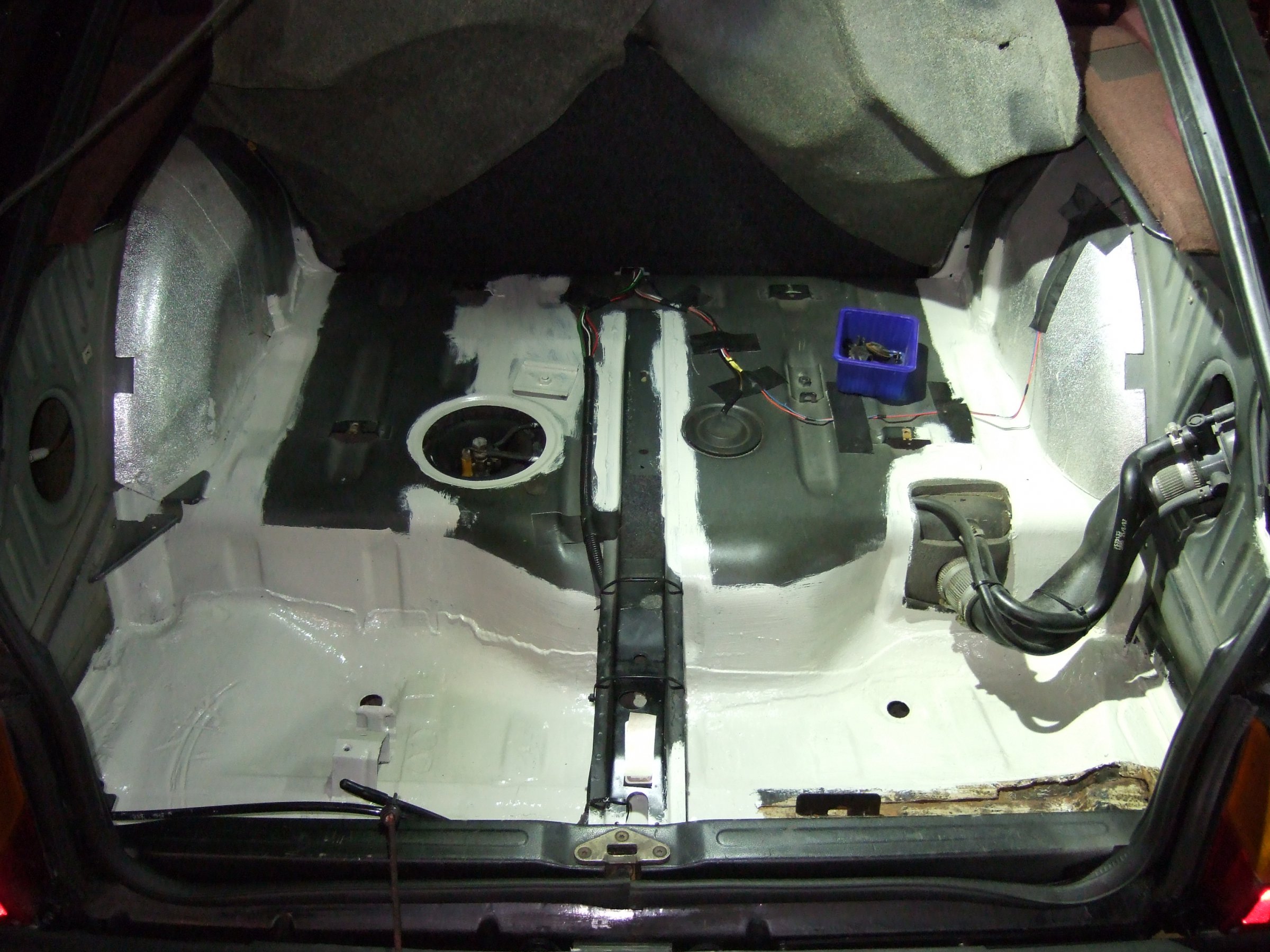

So, weiter geht's.
In die Falze im Kofferraumboden sollte ja nun tunlichst kein Rostumwandler.
(Die Bitumenmatten sind allesamt raus und werden durch bitumenfreien, spritzfähigen Antidröhn ersetzt.)
Owatrol, Owagrundol, Owatrol CIP oder was ganz anderes? Bitte um Tipps und Hinweise. Die Korrosion hält sich bisher doch noch sehr in Grenzen.
Da sich die Hinweise auch in Grenzen halten, mach ich halt mal...
Das KSD hat ein pdf mit einer beispielhaften Sanierung eines Kofferaumbodens. Kann man auf deren Seite einfach herunterladen. Warum kein Rostumwandler? Wenn man Fertan vorsichtig auf die betroffenen Stellen aufpinselt und nicht literweise in die Falze reinlaufen lässt, sehe ich da kein Problem. Als Lack inkl. Grundierung würde ich Brantho-Korrux 3 in 1, in Wagenfarbe angemischt, nehmen. Dreimal drüber und fertig.
Mit Fertan bin ich fertig (was Erfahrungen angeht).
Lieber Pelox RE (offen zugängliche Stellen), Owatrol und Brantho 3 in 1, wie erwähnt, d'accord.
Mein Tip wie immer in solchen Fällen: Owatrol in die Stellen, also insbesondere Falze und Nähte, die mechanisch nicht oder nicht vollständig oder nicht sicher zu entrosten sind. Dann wie schon empfohlen 3in1 in 2 bis 3 Schichten (im Kofferraum reichen sicher auch zwei). Ob du Owagrundol als erste Schicht nehmen willst, musst du für dich entscheiden - schau dazu wirklich am besten mal beim KSD in die Produktbeschreibungen. Ich habe so beste Erfahrungen gemacht, jedoch keinen eigenen Vergleich zu Pelox.
Vielleicht ist das ja auch ganz interessant für dich: http://www.rostschutz-forum.de/index.php?thread/1077-rostschutzfarben-endergebnis/&postID=4142&highlight=rostux#post4142
