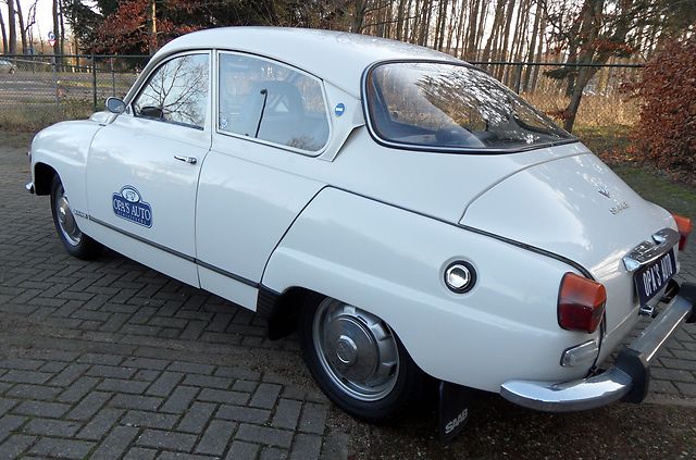

Saab 96 V4 EZ 04/1972 65PS, weiß
In den nächsten Wochen möchte ich meinen 96 aus dem Winterschlaf "erwecken".

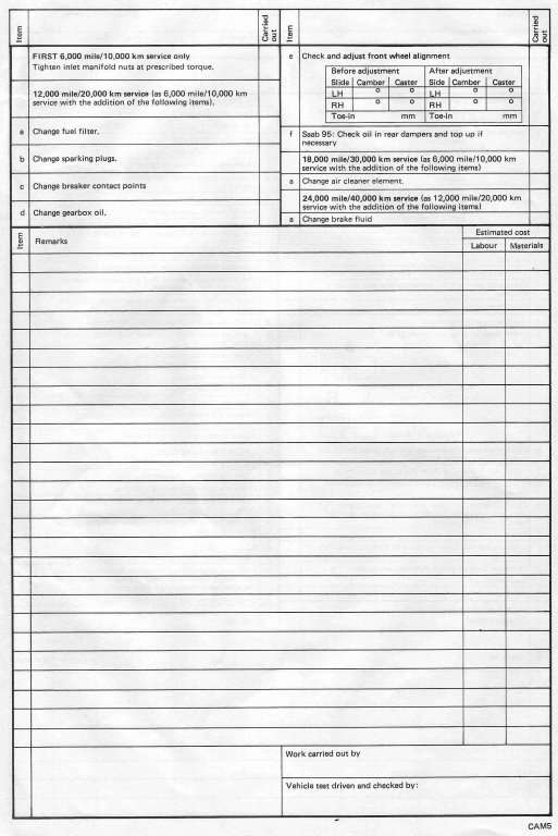

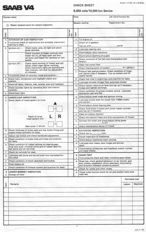

Welche Arbeiten sollte ich nun durchführen?
- Ölwechsel (hatte an "Erwinol Classic Line 20W50 gedacht - "(...)mit einem besonders hohem Verschleiß- und Korrosionsschutz. ist ein mildlegiertes, mineralisches Mehrbereichsmotorenöl speziell formuliert für den Ganzjahreseinsatz in Oldtimer Fahrzeugen mit Ölfilter ab Baujahr 1950. Ein sehr gute Kaltfliesverhältnis erleichtert den Startvorgang und führt zu einer optimalen Schmierung in der kritischen Aufwärmphase")
- neue Ölablassschraube + Dichtung
- Kühlwasser
- Luftfilter/Ölfilter
- Bremsenüberprüfung
- Abschmieren nach Abschmierplan
Was habe ich vergessen? Muss ich außer bei der Batterie noch etwas berücksichtigen, wenn ich den Wagen nach einer Standzeit von etwa 4,5 Monaten wieder anlassen möchte?

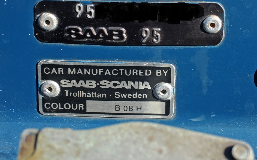

Welchen Farbcode hat eigentlich das Weiß von meinem Wagen?

Halt Dich am Besten an die Werksangaben! Siehe unten. Bei der Sicherung handelt es sich um einen erhöhten Übergengswiederstand. Alle erneuern und die Kontaktzungen im Sicherungskasten reinigen (Messingdrahtbürste)
p.s. Ich benutze schon seit 145000Km Castrol 10/40! Farbcode steht unter der Fgst-Nr.

Hab die Plakette im Motorraum total vergessen, sorry!

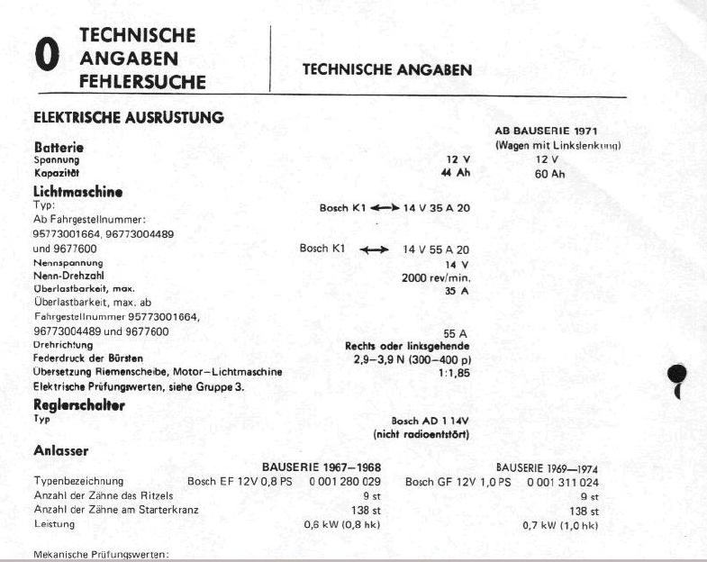

ich würde eine Batterie mit möglichst viel Kapazität einnbauen - so daß sie noch in die Halterung paßt.
Empfohlen wird eine Kapazität von 60 / Ah.

Das WHB gibt zwar die 55W Lima in Kombination mit der 60Ah Batterie vor.
Und das ulkigerweise nur für Linkslenker :smile:
Ich vermute das die Rechtslenker eine andere E-Ausstattung haben.

Die von Dir genannten Faktoren der Kapazitätsminderung der Batterie haben nach m.E. bei SAAB
nach Einführung des V4-Motors zur Verwendung des 60Ah-Akkus geführt.
Sicheres Starten ist ja ein Teill der Zuverläßigkeit :smile:
Gerade der Zusatz in den technischen Unterlagen -> für Linkslenker < läßt auf Einsatz in kälteren Regionen schließen.
