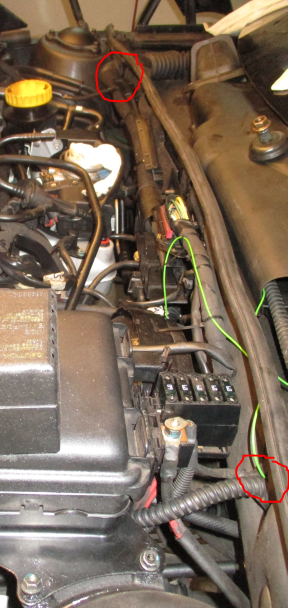

Hatte mir mal nen Anlasserkabel verlegt - beginnend hinter den Sicherungen links im Armaturenbrett, dann elegant unter der Gummidichtung um die A-Säule herum schräg nach vorn / oben und dann unter der breiten Haube dann motorseitig vor der Spritzwand entlang. Einfach mit schwarzem Klebeband gegen Verschieben gesichert.

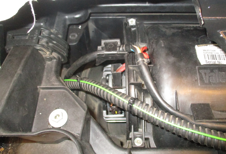

Und wo das Kabel am praktischsten in den Innenram geführt werden kann, hängt davon ab, wo du mit dem Kabel hin willst.
Zur Mittelkonsole kommt man z.B. recht einfach durch bestehende Durchführungen durch das Aquarium und den Kabelanschluss zum Innenraumlüfter...
Es gibt im Wasserkasten auf der Fahrerseite noch eine verfügbare Kabeldurchführung. Dort waren von Saab Kabel für Zusatzscheinwerfer vorgesehen. Du solltest den Blindstopfen ganz in der Nähe zur Durchführung der Haubenentriegelung finden.
