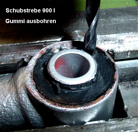

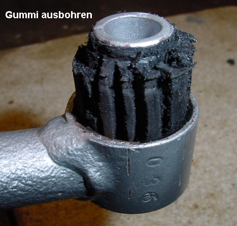

Für die ohne Werkstatt habe ich ein Paar Bilder gemacht
Schubstrebe1.jpg.96c6b537e2bba36f1d897c54872671d2.jpg Schubstrebe2.jpg.9f3232c4f743c6d85a30f2ee2f2e072a.jpg Schubstrebe3.jpg.e2ec7985f9cce4a030d568d593830571.jpg Schubstrebe4.jpg.9d8f9a83d307efa0a7125bfe67202e11.jpg Schubstrebe5.jpg.2bfa40ab374d67b8c15a8971a5354f39.jpg Schubstrebe6.jpg.556f10d8f18e1902b4ed049f6f85f163.jpg
Zu den obigen Bildern wäre zum Einbau noch zu sagen das man bei neuen Schrauben auf Festigkeit ( 10.8 oder 10.9 ) achten muss.
Sollte die Schraube auf der Tank-Seite nicht rausgehen weil der Sechskant innen rundgedreht ist, dann hilft nur außen Schraubenkopf abflexen, Halteblech 2mm vorbiegen, innen hinter dem
Blech nochmals abflexen und Schraube soweit wie möglich nach innen drücken dann kann das Auge mit Gummi herausgenommen werden. Logisch das in diesem Fall erst die Radseite gelöst wird. Neue selbstsichernde Muttern sind obligatorisch.
