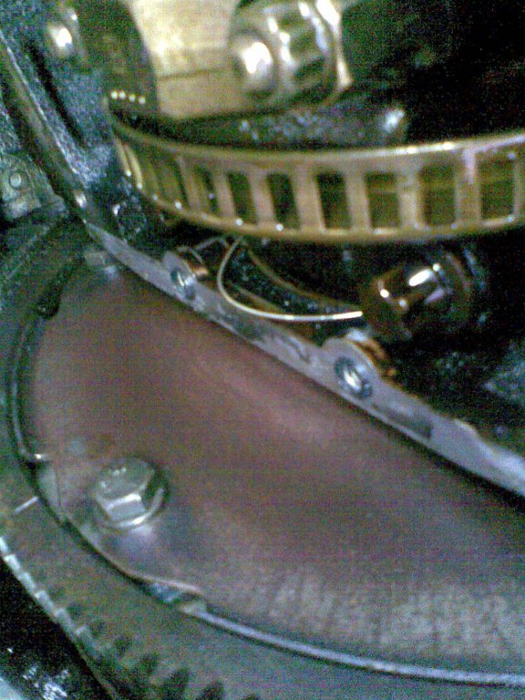

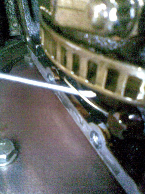

[ATTACH]70380.vB[/ATTACH][ATTACH]70381.vB[/ATTACH]
an dieser stelle noch einmal ein besonderen blick werfen.
Mach ich doch gerne für Dich!
Vielen muss man wirklich die Finger abpetzen, damit`se nicht die Hälfte bei der Arbeit vergessen.
EDIT: Die Spannfeder vom Simmering.
[ATTACH=CONFIG]113125[/ATTACH][ATTACH=CONFIG]113126[/ATTACH]
Was wurde denn da vergessen?
Nix!
Da schaut was raus, was nicht rausschauen sollte....... :smile:

EDIT: Die Spannfeder vom Simmering. Ist ein Normteil.
@ turbo9000
Ist die da mit einem Federdraht ausgeführt....
9000er und 900er haben da eine Kreis-Spiralfeder drin....oder wie auch immer man das Dingen nennt....:tongue:
