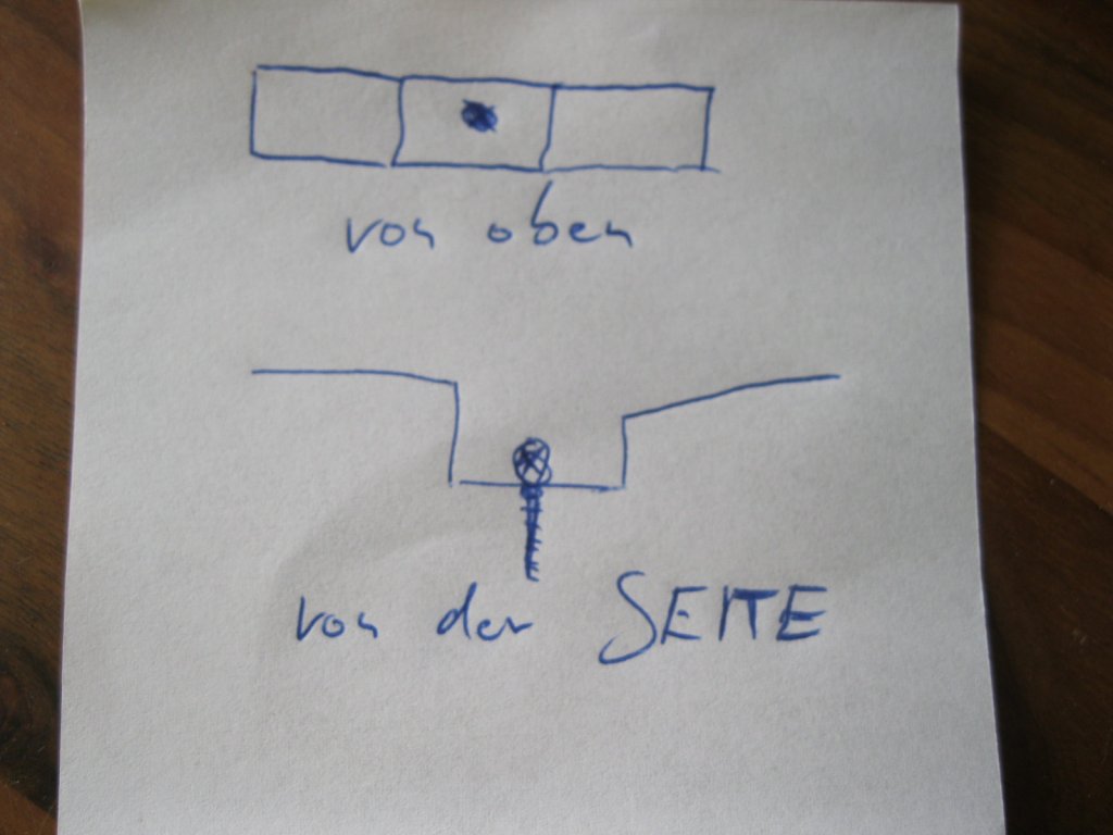

In die Schraubvorrichtung ( am besten auf Bild 2 erkennbar) kommt eine Art Metallabdeckbügel (siehe Skizze ) werde wenn eingebaut ein Foto nachliefern... MfG

Dieser Bügel soll dann praktisch die beiden Anschlüsse so abdecken, dass man auf die Funktionalität der Plastikarretierungen nicht mehr angewiesen ist.

Man braucht nicht die ganze zylindrische Einheit tauschen, wenn die Rastnasen abbrechen. Es gibt das Teil, in dem die Anschlüsse drinstecken, einzeln. Das findest du bei Jim Ellis unter der Nummer 4392957 als "Lock brace". Wenn du sowas gebraucht finden kannst und es ist noch heil, kannst du auch das nehmen. So wurde das bei meinem Auto gemacht, denn da stand gerade ein Benziner mit Motorschaden herum, aus dem dann auf die Schnelle das Teil herausgenommen wurde. Die Blechspange habe ich dann selbst noch eben eingesetzt.
