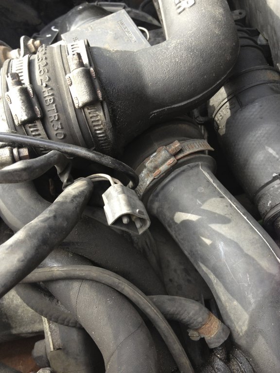

Dann habe ich einen herrenlosen Stecker im Motorraum. Anbei das Bild.

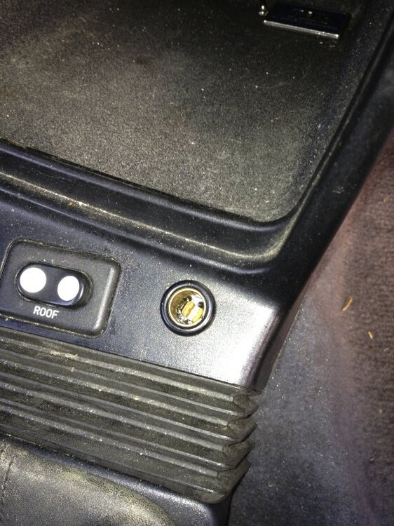

Und im Armaturenbrett neben dem SSD Schalter einen Sockel für einen Leuchte. Was könnte das denn sein?

Der Sockel auf dem Bild ist doch ein Zigarettenanzünder bzw. 12 V Steckdose für Navi, Telefon etc.
