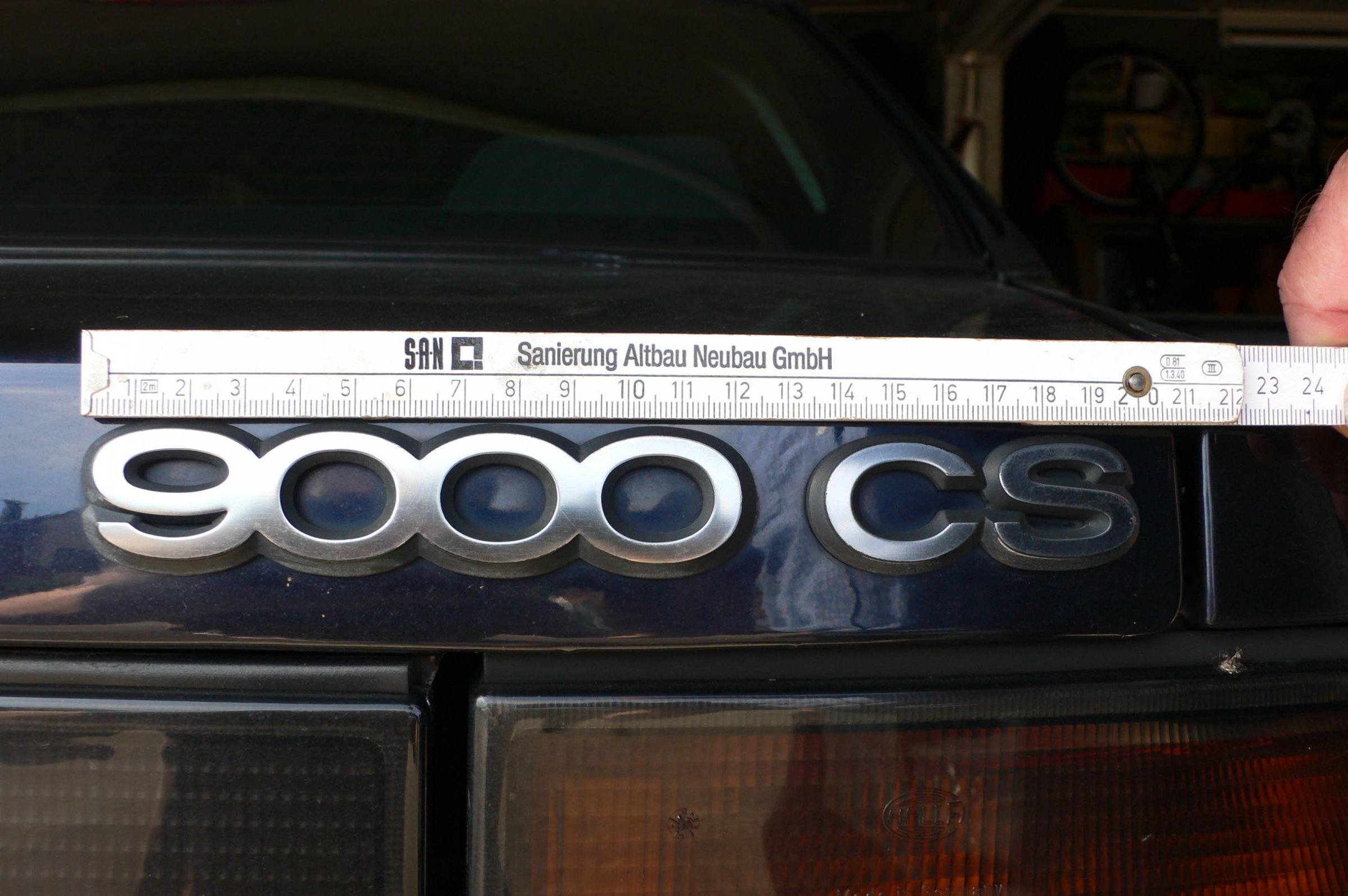

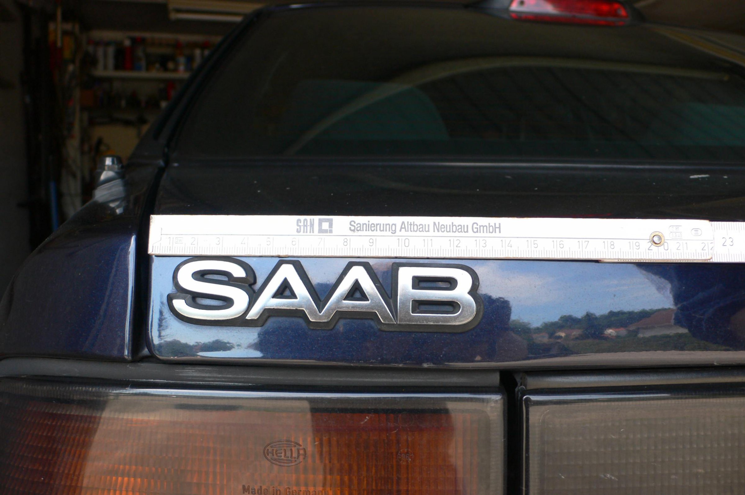

Hat zufällig jemand die Maße für die Heckklappen-Beschriftungen?
Selbst im 95er WHB findet sich leider nur eine Abbildung zu CC & CD.
ich hab das mal beim Markenkollegen fotografiert. Mit dem Dreisatz kam ich auf
links/rechts: 0,8 cm
unten: 1,3 cm
mitte 1 cm
Allerbesten Dank!
Aber trotzdem die Frage, ob sichergestellt ist, dass dies zweifelsfrei die Originalposition ist, an der Klappe also noch niemand diesbezüglich Hand angelegt hatte.
;-) Ist sichergestellt. Klappe im Zustand der Auslieferung. Das Fahrzeug ist in erster Hand. Davon gibt es nicht mehr viel...
Kann ich voll bestätigen, ist ja meiner...:smile: [mention=1307]René[/mention]: Brauchst du noch mehr Maße?
Nee, danke, alles klar. :top:
