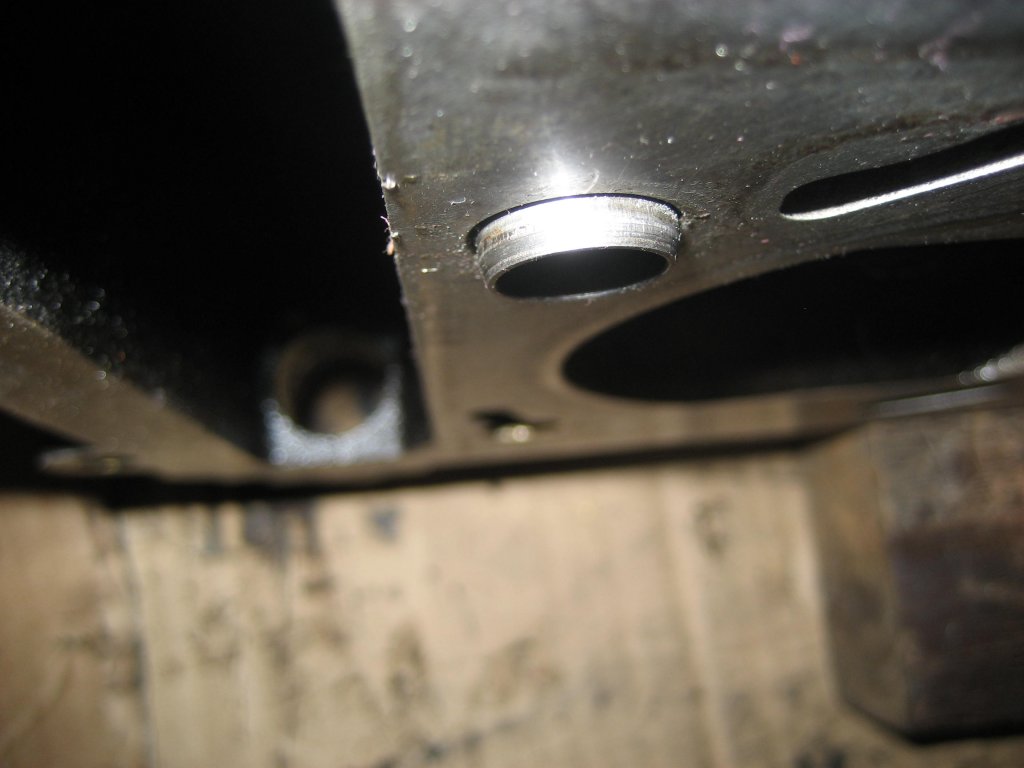

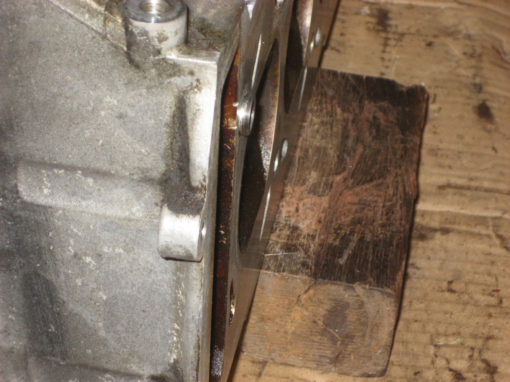

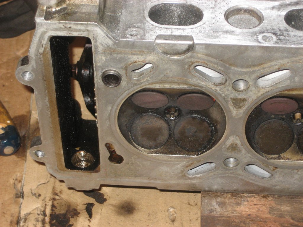

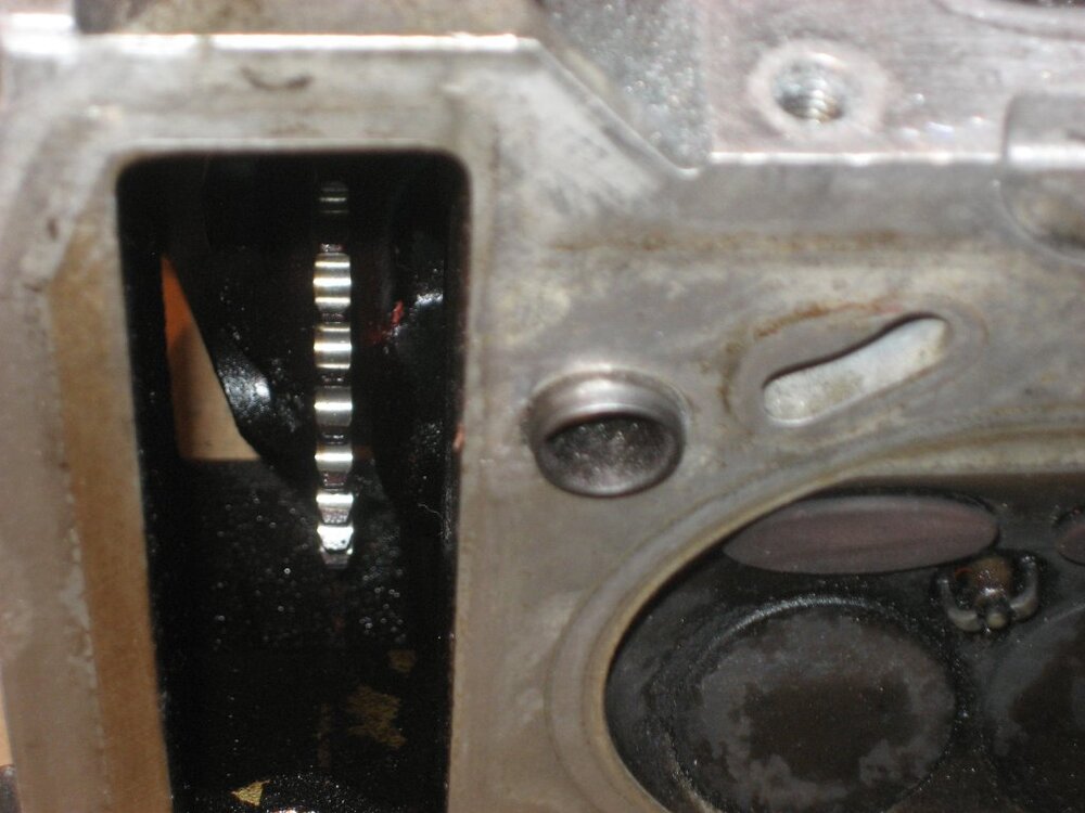

2) Da ist eine Hülse im Kopf wo meines Erachtens keine hingehört oder doch ??? und wenn Nein wie wird diese Hülse entfernt?? (siehe Fotos)

Hab zwar noch keinen Zylinderkopf vom Auto in der Hand gehabt, würde aber mal behaupten das es eine Zentrierhülse ist (da müsste irgendwo noch eine 2. sein)
die Hülsen sind normal und müssen dau auch sein! Man sollt drauf achen das sie beim einbauen nicht verbogen werden.
Passhülse, ist für die Lage des ZK, sind nur eingepasst.
Sollte aber schon über die Dichtung überstehen.

Die Hülse im Zylinderkopf habe ich schon als Führungshülse identifiziert. Solche Führungshülsen kenne ich sonst nur im Motorblock. In einem Kopf habe ich die so auch noch nicht gesehen. Im Block machen sie auch eher Sinn, denn die ZKD wird ja auf den Block aufgelegt und nicht unter den Kopf geklebt.
Meine Frage geht dann auch eher dahin, wie bekomme ich sie aus dem Kopf heraus?? Ich habe keine Stufe, Kante, keinen Ring oder einen Ansatz gefunden, mit und an dem ich diese Hülse austreiben kann. Auch ein Gewinde befindet sich nicht in der Hülse um einen Abzieher an zusetzen.

nach langen und zähem Kampf ist die Hülse draußen.
Mit dem Dremel und der Microtrennscheibe 4 Schlitze in den Kragen der Hülse eingeschnitten und diese dann mit dem Kreuzmeißel im Uhrzeigersinn eingezogen damit sie sich vom Rand löst. Reichlich MOS2öl drauf und einziehen lassen. Danach ein Viertel im rechten Winkel nach innen in Richtung Bohrung getrieben um danach von der Nockenwellenseite her mit einem sehr langen Dorn die Hülse auszuschlagen. Die Hülse war sehr gut mit dem Kopf verbacken :mad:.
Mit einem alten SAAB-Meister telefoniert, Hülse gehört in den Motorblock!! Jetzt ist der Zylinderkopf bereit für das aufarbeiten ...
