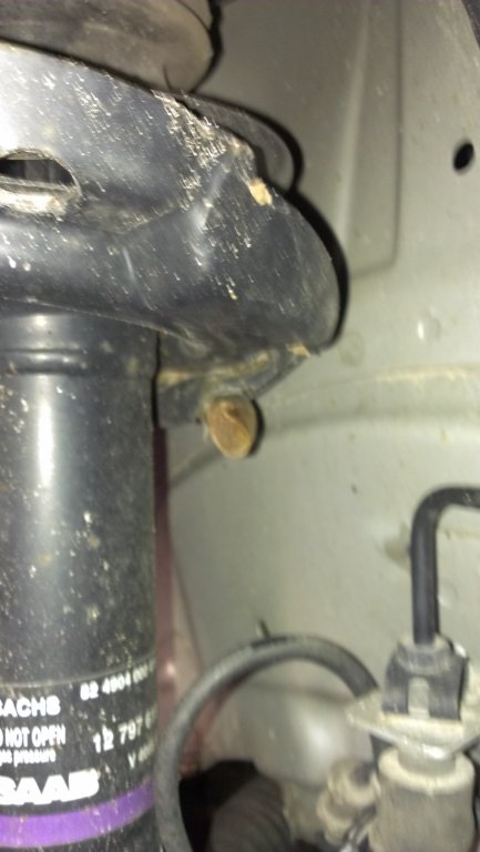

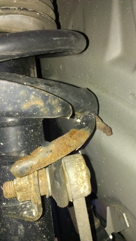

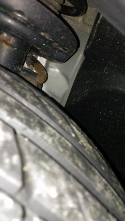

Hi zusammen. Habe heute meine Sommerreifen montiert und was bemerkt. Vorne sehen die Federn nicht mehr so aus wie sie wohl sein sollten. Ist das ein Federbruch? Woher kommt das? Gruss http://www.saab-cars.de/attachment.php?attachmentid=115919 http://www.saab-cars.de/attachment.php?attachmentid=115921http://www.saab-cars.de/attachment.php?attachmentid=115920

Nein, das soll nicht so aussehen. Ja, das ist ein Federbruch. Wenn du mal die Suche benutzt, wirst du da einige Einträge zu dem Thema finden. Scheint leider ein häufig auftretendes Problem beim 9-3 II zu sein...

Ja, definitiv! Ein paar Themen unter deinem wird das ganze schon behandelt. Bei mir wird der Federbruch am Donnerstag repariert.
Ja , so sieht einer aus.. Materialermüdung, passiert sehr häufig, aber so wie ich sehe, würde ich es an deiner Stelle sofort tauschen, sonst ist auch der Kugelgelenk fällig...
ja gut dass ich das gesehen habe. Könnte ja übel ausgehen und schlimmsten Falls bei Fahrt den Pneu aufschlitzen? Danke für die raschen Antworten! Werde mich mal bei der Werkstatt melden. Gibt es das bei anderen Marken auch so häufig? Wenn dieser Bruch durch Materialermüdung entsteht, wurde meiner Meinung nach am Werkstoff gespart.. :-S
