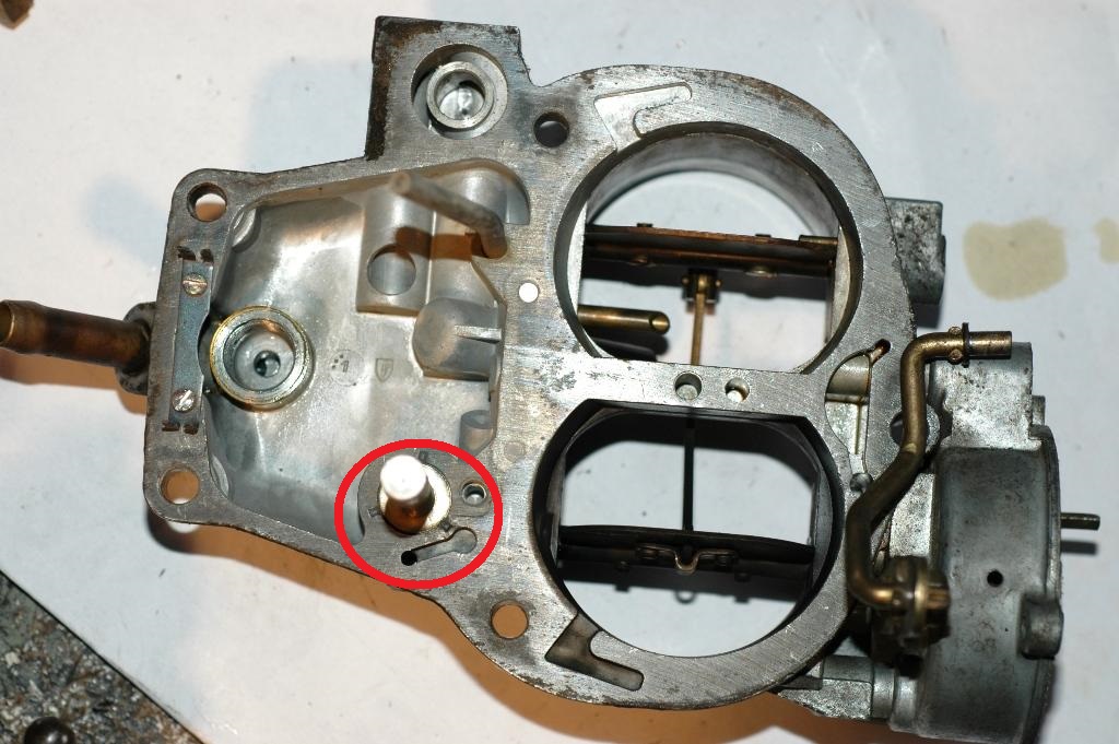

zu #4: zu deinem überfetttungsproblem wirst du die lösung in der zusätzlichen anreicherung (beschleunigerpumpenmembrane od dessen weiteren bauteilen) finden.
angehängtes bild: in diesem federrohr befindet sich eine kugel, verdreckt od fehlt diese besteht ein freier zugang von schwimmer-kammer zum trichter bzw zum anreicherungsröhrchen.

Das Kugelventil sitzt nicht unten im Versager, sondern in diesem federrohr welches sich gern mal aus dem V-deckel löst.

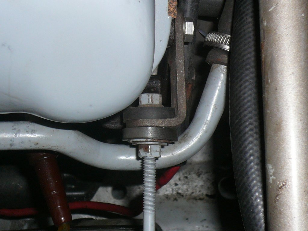

Ich habe den Eindruck das die Stütze bei mir auch nicht korrekt ist, hat vielleicht jemand einen Link oder ein Foto wie die Gummis aussehen sollten, weil das bei mir sich eher wie kunststoffscheiben anfühlt und aussieht. Die Scheiben sind nur ca. 5mm dick. Im Stand liegt der Motor einseitig voll an und federt bei Gasstößen zur anderen Seite weg. Hier mal ein Foto:

Du musst die Stütze am Kaross-Blech lösen und dann an der Motorseite mit den beiden Muttern so einstellen dass die Stütze leicht gegen das Kaross-Blech drückt!!!

Die Gummis sahen bei mir auch nicht mehr so gut aus.
Da hat mir unser Dorfschmied mit Teilen vom Fendt Traktor geholfen:
http://www.saab-cars.de/attachments/95-96-sonett/117243-vibrationen-bei-3-500-rpm-p1020494.jpg
Die Gummiteile haben genau den Durchmesser beim Überstand, um in das Loch des Winkeleisens zu passen. Außenrand etwas zu groß, so daß ich an der Innenseite des Winkels etwas Gummi abschneiden mußte.
Die Metallhülse, die in den Gummis steckt, sollte genau die Länge haben, daß sie in den Gummis bündig abschließ. Jetzt 17mm, also ein Stück von einem Hydraulik-Rohr abgeschnitten, Hinein, paßt. Beide Muttern müssen bis zur Metallhülse fest angezogen werden. Wenn alles richtig ist, gibt es keinen metallische Verbindung zwischen dem Motorblock und der Querstange mehr.
Vibrationen sind noch weniger als mit den alten ausgenudelten Gummis
