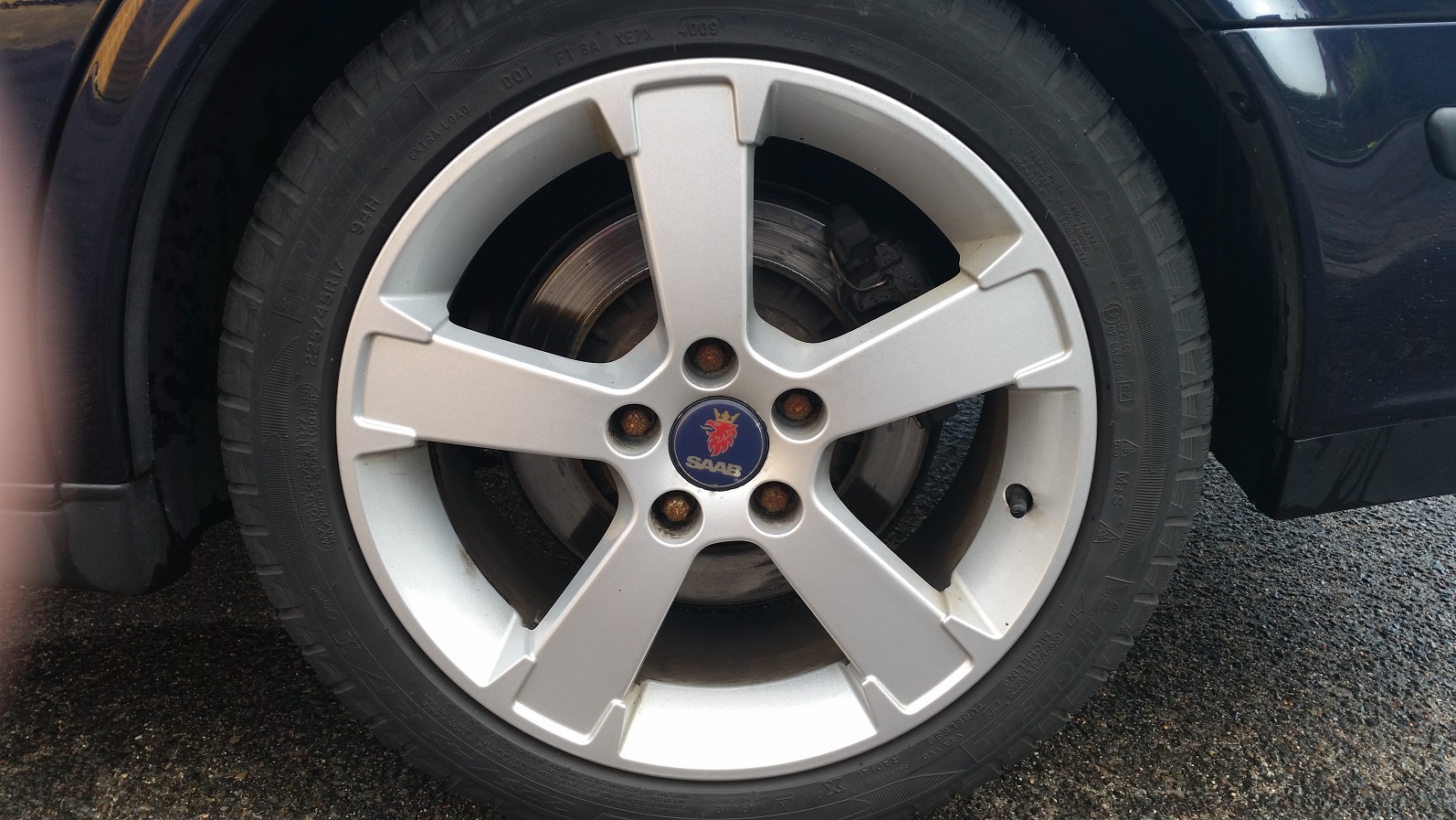

Ich habe gestern Abend folgende Felgen (vom Baudatum der Reifen mal abgesehen...) für ganz kleines Geld angeboten bekommen, für den Winter bestimmt gar nicht so hässlich.
Nun kann ich die aber in der weiter oben genannten Auflistung nicht finden, oder ich bin zu doof dazu.
Kennt die jemand von euch?
Ich denke, 120 Euro für alle 4 ist auch nicht zu viel, neue Reifen müssen da aber für den Winter eh noch drauf :D
Such mal in der Auflistung nach 400132593 :P
Preis finde ich voll in Ordnung. 17er wären für mich nichts, aber vlt. gefallen sie dir ja - Design finde ich irgendwie witzig.
