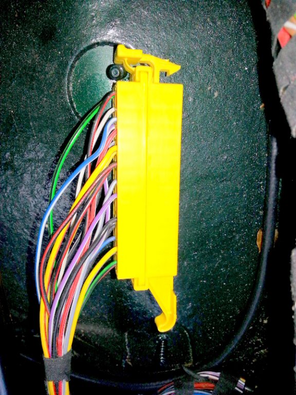

Unten im Fahrerfußraum ist ja ein 25-poliger gelber Stecker:
[ATTACH]71533.vB[/ATTACH]
An diesem soll man - laut der Anleitung meiner Nachrüst-FB - die Signale für auf und zu abgreifen können.
Bei der FB des Saab 900 soll es sich um eine Minus-gesteuerte FB handeln. Zum Schalten (auf/zu) soll ein ca. 1 Sekunde langer Impuls (Masse) auf dem entsprechenden Kabel dienen.
Ich habe mal alle Kabel an dem Stecker durchgemessen beim Schalten der FB (mit Schlüssel in der Tür). Dabei habe ich ein blaues Kabel gefunden, welches normaler Weise ständig Masse führt und nur im Moment des Aufschaltens für ca. 1 Sekunde von Masse getrennt ist. Das wäre dann genau das Gegenteil von dem, wie es eigentlich sein sollte - ich bin verwirrt. Und ein Kabel welches irgendeine Änderung beim Zuschließen zeigt habe ich gar nicht gefunden - angeblich soll das schwarz sein. Nur die Schwarzen Kabel ein meinem gelben Stecker zeigen keine Reaktion...
Hat schon mal irgendwer eine FB nachgerüstet und weiß zufällig, wo ich die Signale (Masse-Impuls zum Auf- und Zuschließen) einspeisen muss?

Blinker brauche ich damit die blinken wenn man schließt. Ich bin jetzt einen kleinen Schritt weiter, nachdem ich erfahren habe, dass ich mit dem gelben Stecker unterm Fahrersitz wohl ein Saab VSS(?) anschließen kann, wenn ich das richtig verstanden habe, ist das ein originales Steuergerät inkl. FB, so dass ich dann noch Eier brauche und anlernen kann (bzw. das jemand machen kann der ein Tech2 hat). Das dürfte dann wohl die elegantere Lösung sein...

jepp richtisch....mich verwundert nun der blank liegende stecker ohne adapter (orig. saab)
bleibt nur das die vss ausprogr. wurde

rein mechanisch sollte das abschließen mit einem schloß zu allen türen gehen, wenn du auf funk u weiteren vorzügen wie zB diebstahlsicherung, incl glasbruchsensor, kofferraum öffnung per funk bestehst.......MUSS ein VSS steuergerät am gelben stecker sein! ....HIER ACHTUNG U VORSICHT.....nicht einfach so anschließen, sperrt sofort das motorsteuergerät
MUSS UNBEDINGT VSS STEUERGERÄT DAZU PASSENDES FUNKEI UND EIN TECH2 IN UNMITTELBARER NÄHE SEIN !!!!!!!
Tipp: verzichte lieber auf orig VSS mit gelben Stecker......diese war sehr anfällig und legt schnell dein gesamtes auto still!!

ich verstehe das aber schon richtig, dass ich mit der VSS auch nur die FB nachrüsten kann, weil eine Wegfahrsperre mit all den Gefahren (Wagen springt nicht an weil Ei defekt oder so) will ich definitiv nicht?
Wenn ich tatsächlich auf die original VSS verzichten soll - so Dein Tipp oben - wie kriege ich dann eine FB installiert (das war ja eigentlich meine Ausgangsfrage)? Wie gesagt, bislang war ich nicht erfolgreich beim Identifizieren der entsprechenden Leitungen... noch dazu, da sich die blaue Leitung mit dem Signal zum Aufschließen sich genau umgekehrt verhält wie ich es für eine externe Lösung bräuchte...

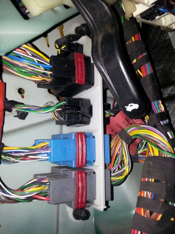

@Ulf: Kannst Du Dich noch erinnern, wie die ZV gesteuert wird? Liege ich richtig, dass sie Minus-gesteuert ist, also zum auf- bzw. zuschließen einen kurzen Masse-Impuls braucht? Und, wo finde ich hier die Blinkerkabel:
[ATTACH]71594.vB[/ATTACH]
LG Andy
Da liegst Du richtig, deshalb lieber auf der Beifahrerseite abgreifen, war schnell gefunden u. die zwei Meter Kabel waren schnell ordentlich verlegt. Habe mir auf der Fahrerseite einen Wolf gesucht. Vielleicht kann dir einer mit WIS noch helfen mit der genauen Kabelfarbe o Steckplatz, wenn Du alles auf der Fahrerseite haben möchtest. Gruß Ulf
@Ulf: Momentan komme ich ja auf beiden Seiten noch gut dran, ist ja kein Teppich drin. Weißt Du noch die Kabelfarben? Und wo hast Du das Blinkerkabel abgegriffen?
LG Andy
