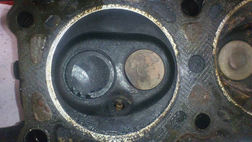

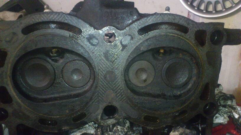

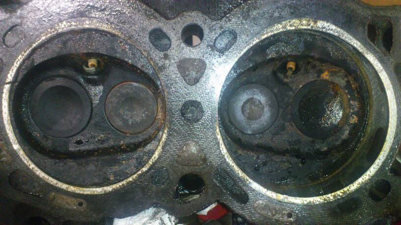

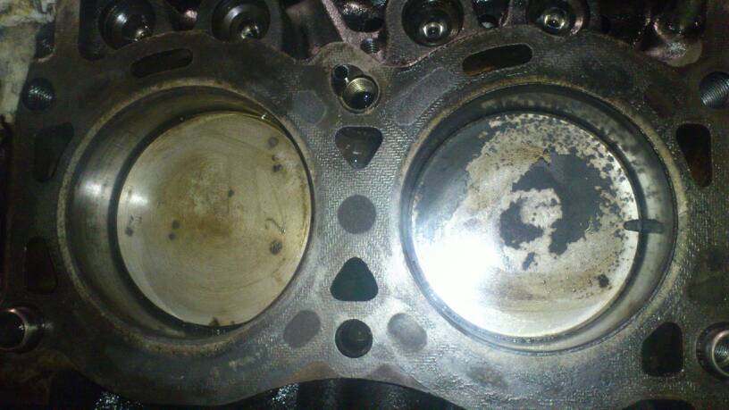

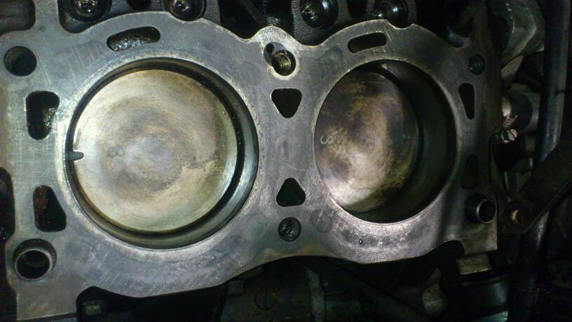

An die Experten: Was erzählen die Fotos dem erfahrenen Auge?
Danke!
experte eher weniger:
Ventile weg gebrannt, eventuell konnten diese nicht richtig zum abkühlen schließen, ölköhle oder ventilspiel zu stramm
Das Bild ist mir nicht fremd und erinnert mich an meine lehrzeit und dort gab es noch blei im benzin!
alles im allen sieht es nach wasser im brennraum def kopfdichtung und langer standzeit aus.
zu mager war dieser motor nicht eingestellt da das kerzenbild stimmig ist.

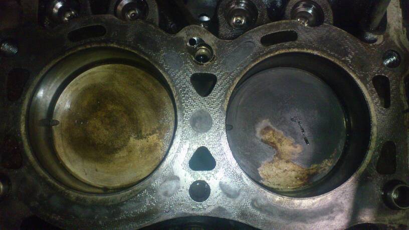

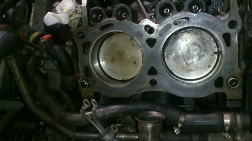

wie sehen die laufbuchsen aus ?
Danke!
Laufbuchsen sehen ok aus?

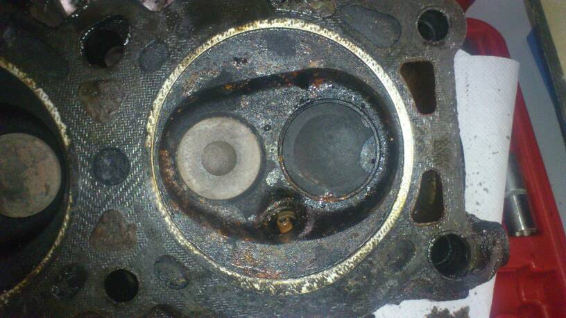

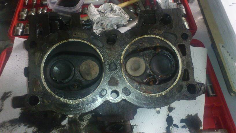

Und hier die Koeppe ein wenig gereinigt:
Kann man nicht so richtig erkennen. Was man sieht, scheint auf den 1. Blick okay zu sein.
Ich denke, daß da 1. kein Bleiersatz drin war und 2. viel schlimmer ewig niemand das Ventilspiel kontrolliert hat.
Und die Kopfdichtung war halt auch nicht mehr die neuste.
Prüfen, ob die Köpfe plan sind - sonst planen lassen. Ventile neu. Dann gehen die wieder denke ich.

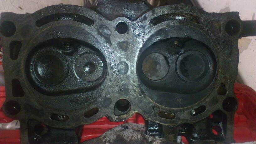

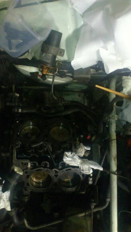

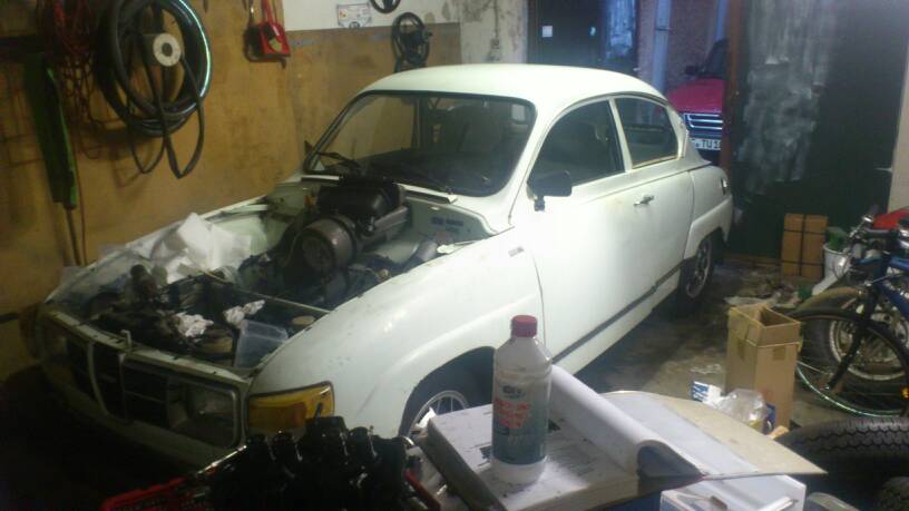

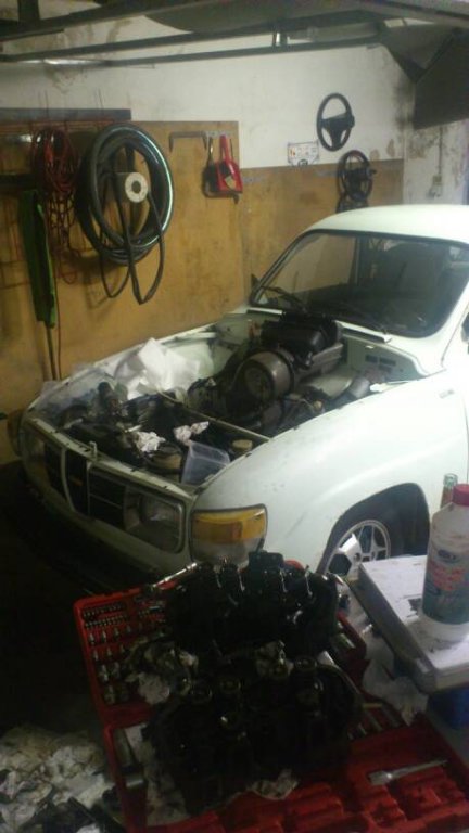

Und hier das komplette Chaos... :-)

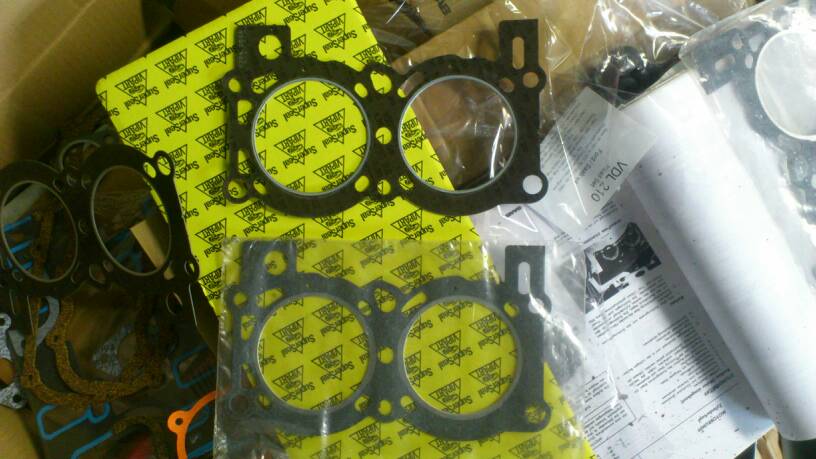

...mhhh. Habe ich nun falsche Renz und Elring Dichtungen bestellt?

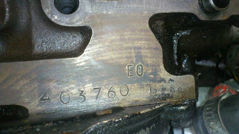

Kennt jemand diesen Typ Rumpf?
Danke!
Hilft folgende auf dem Rumpf stehende Nummer vielleicht weiter?
403760 EO 8E26
Ich kann dir gerade nicht ganz folgen?
Guck Dir mal die Position der Wasserkanäle an .
Gruß->
Ja und?
:rolleyes:
Nicht Deckungsgleich mit denen der Dichtung..................
Wenn du dir mal die "Schatten" der alten Dichtung auf der Dichtfläche am Block anschaust. Ich würde sagen, alles passend.
Der Wasserkanal wird mit der Dichtung verschlossen und hat eine kleine Bohrung in der Dichtung, so daß noch ein wenig Wasser durch kann. Das hat so seinen Sinn.
