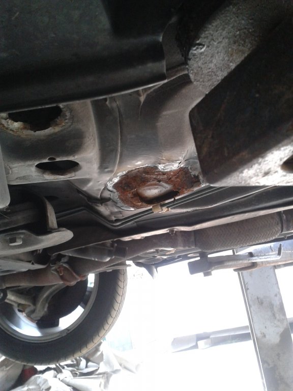

Bei dieser Gelegenheit habe ich mal einen Blick ins Radhaus geworfen und habe verdächtige Blasen an der Falz zum Kofferraum entdeckt. :(
Den Blick zum Unterboden hätte ich mir sparen sollen...

meine güte, wo bekommt ihr bloß eure rottkisten her? ganz ehrlich, derartig schlimme rosteimer habe ich seit jahren nicht gesehen.
hat dein auto ein schiebedach??
Nein, ein Schiebedach habe ich nicht. Vermutlich ist der Rost auf Schnee und andere eingetragene Feuchtigkeit zurück zu führen. Auf jeden Fall kam es von innen.
Den Wagen habe ich vor 3 Jahren von privat in Hagen gekauft. Er hat beim FSH in Iserlohn keine Rostschutzwartung bekommen und ich habe nun das Problem.
Kann man da ein Stück Unterboden von einem Schlachtfahrzeug einschweißen? Wenn ja, hat hier jemand was passendes?
ich würde nichts aus einem altwagen nehmen, neues blech formen und fertisch, gummistopfen mit einem kleinen loch versehen.
vielleicht war mal der wärmetauscher def und es wurde zu spät erkannt.
was hast du da neben dem auspuffrohr....standheizung?
Ich hatte passenderweise einen 900-II Schlachter, an dem genau diese Stelle noch intakt war. Rausgetrennt und in meinem 9-3 eingeschweißt. Aber im nachhinein wäre die Anfertigung aus einem Stück Blech auch nicht mehr aufwand gewesen.
Danke für die Meinungen! Dann werde ich mal ein wenig Blech zurecht dengeln...

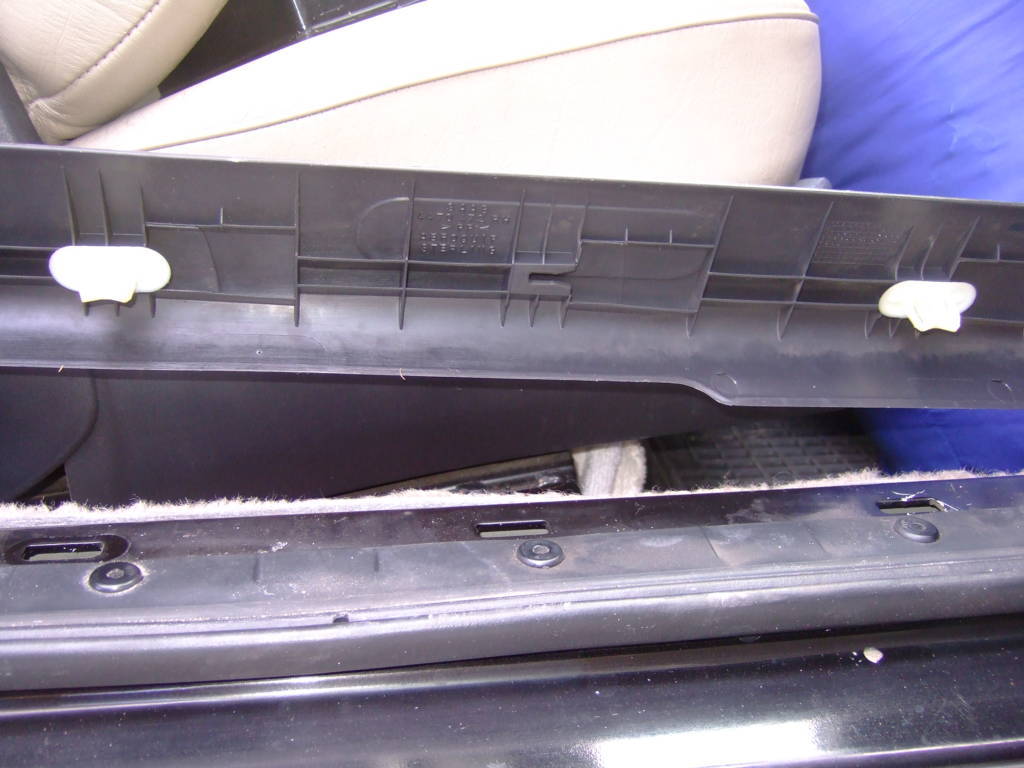

...ich fürchte den Teppich im Fahrerfußraum zu entfernen könnte fast der größte Aufwand sein.
Im Übrigen, ja das ist eine Standheizung.
Nein, Teppich raus ist nicht so aufwendig. Sitz raus macht dabei noch die meiste Arbeit (4 Schrauben :rolleyes:), die Einstiegsleiste ab (siehe Foto), dann nur noch den Teppich vorziehen und zu Mitte klappen - dort dürfte er drinbleiben können. Sonst müsste die Mittelkonsole raus, dann wirds doch aufwendiger...
