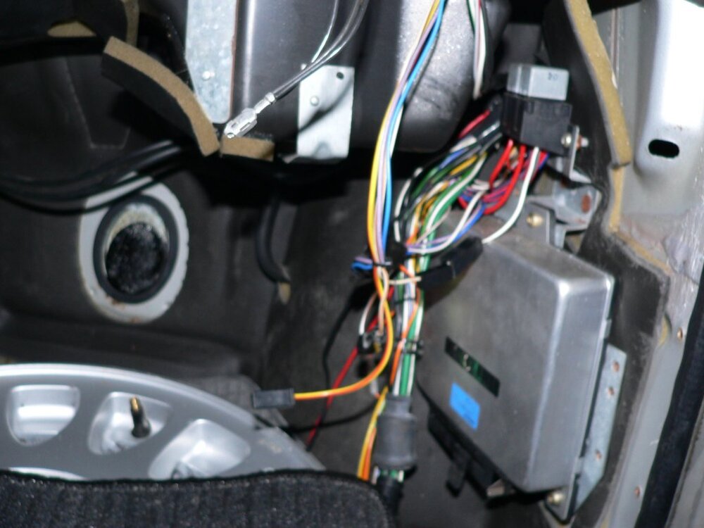

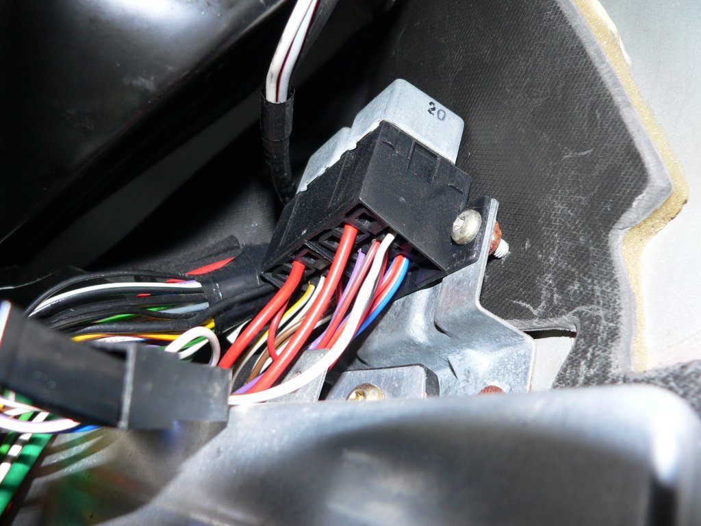

Die, Benzinpumpen- und Hauptrelais, sind schon da vorne über dem Steuergerät.
Anbei zwei Bilder davon.
Sind zwar von einem mit Bosch Einspritzanlage. Die Positionen sind aber identisch.
Verkleidung und Lüftungskanal teilweise demontieren. Sind relativ weit oben.

Mit was verwechsel ich das denn gerade ... ???
Ps: und was macht ne Felge im Fussraum?! :biggrin:
Verwechselst du nicht. Gibt es beides...
Die Felge wohnt mit ihren drei Kollegen momentan im Ersatzteillager.:biggrin:

...das ist doch nun schon mehrfach - sogar bebildert - beschrieben worden. über dem steuergerät auf einer konsole sind die beiden (haupt- und benzinpumpenrelais) zu finden...
Das war ja auch nicht meine Frage. Meine Frage war, wie ich an das Relais rankomme und was ich dazu ggf. vorher demontieren muss.
Vielleich gibt es jemanden im Forum, der das selbst schon mal gemacht hat.
...in #1 schriebts du doch aber, dass du über dem steuergerät kein relais gefunden hättest??? demzufolge hast du doch schon alles abmontiert, was nötig ist - nämlich den teppich im beifahrerseitigen einstiegsbereich... und in #3 siehst du, wo die relais sitzen...?!?!
