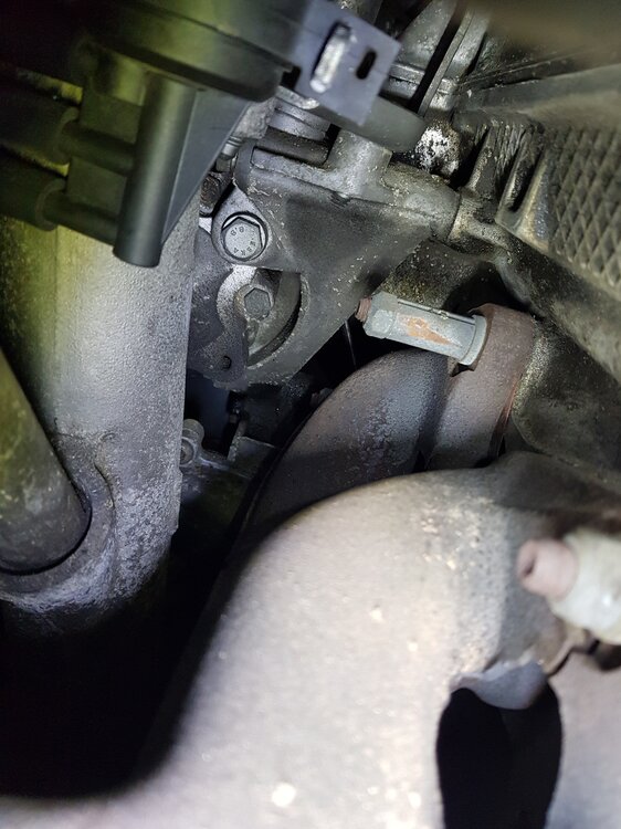

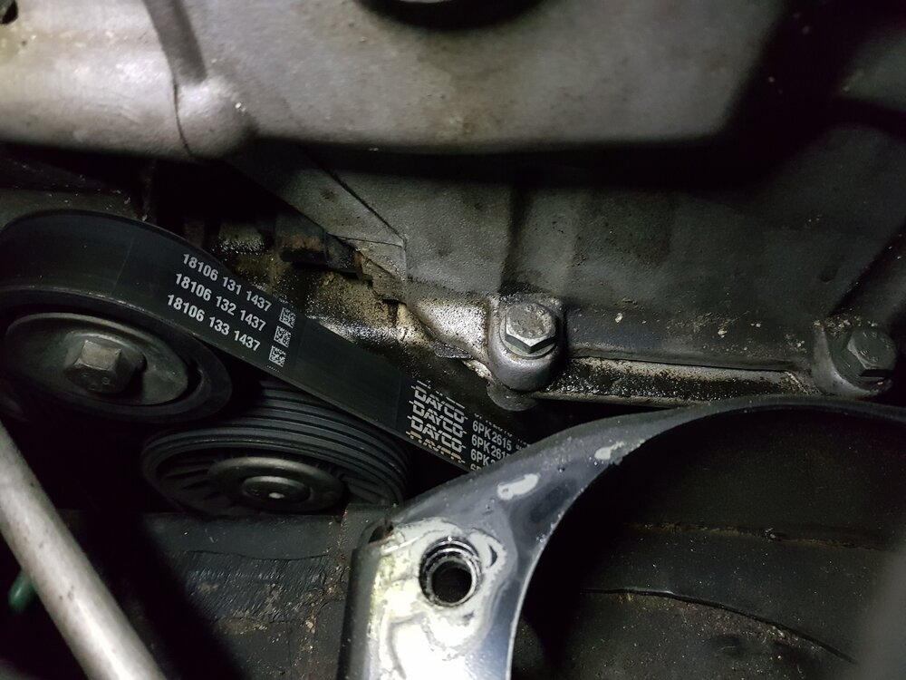

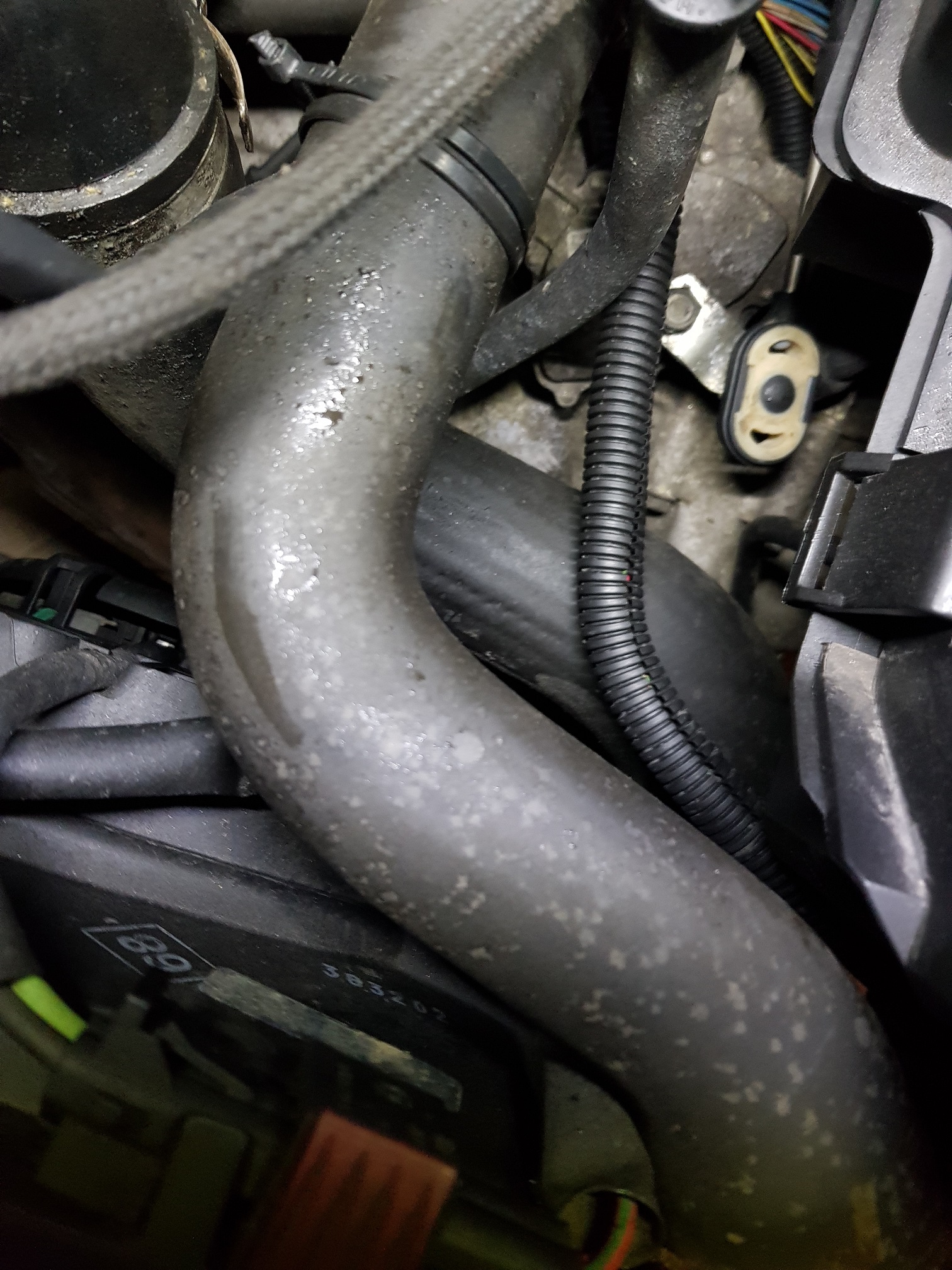

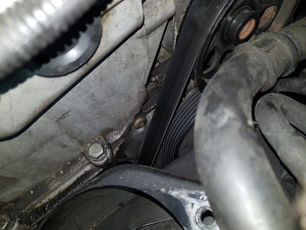

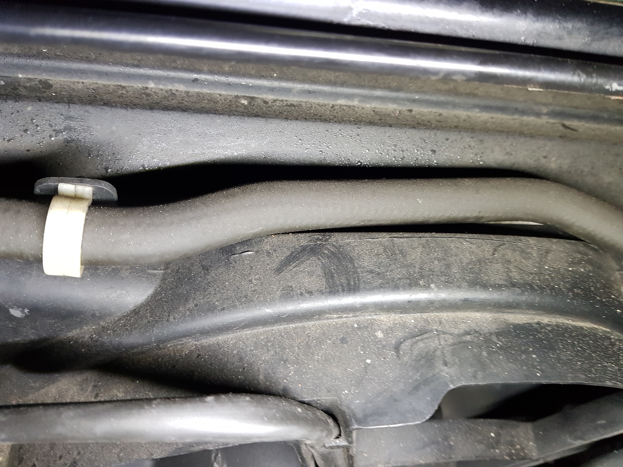

Auf den Fotos der in Fahrtrichtung rechten Seite bzw. der Riemenseite befindet sich das von kater angesprochen Ölleck des Simmerings (wenn ich mich gerade korrekt erinnere).

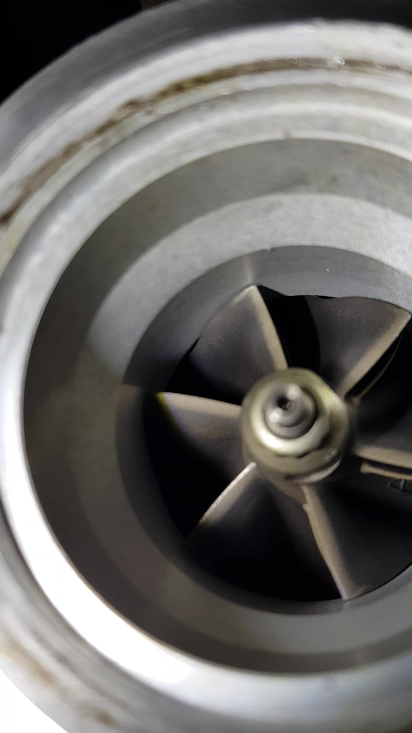

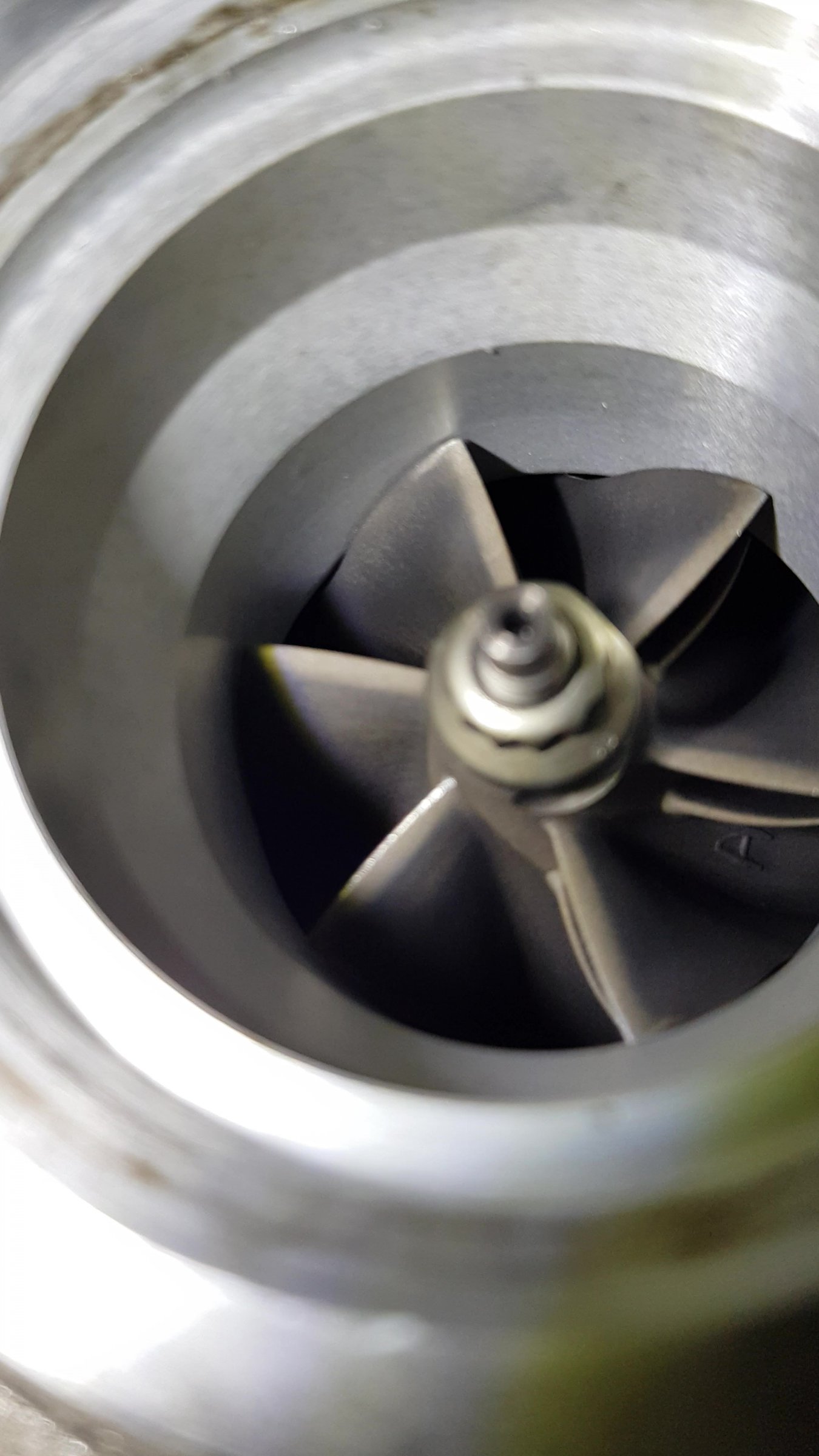

Für mich ist ein Indiz, dass für eine Leckage im Turbo spricht, dass in dem Umfeld vom Übergang von Schlauch LLK Ausganh zu Kunstoff-Ansaugrohr diese Tröpchen zu sehen sind. Was sagt ihr dazu?

Na ja klar kann auch ein Turbo selbst defekt sein. Aber zum einen kann ich auf deinen Fotos oder in deinen Beschreibungen nichts erkennen, was darauf hindeutet. Zum anderen gibt es eben eine ganze Reihe anderer Ursachen, die zu Ölverbrauch führen. Und einen Turbo probeweise zu ersetzen, solange die Ursache für den Ölverbrauch nicht abschließend geklärt ist, halte ich persönlich nicht für den richtigen Weg.
Und davon, dass Öl in der Menge nicht nach außen verloren geht, gehen wir ja alle aus - das müsste man dem Motor und seiner Umgebung dann auf den ersten Blick ansehen...

Ich meine auf den Fotos vom Verdichterrad einen farblichen Unterschied erkennen zu können zwischen Wand auf höhe Verdichterrad (heller) und davor (dunkler).

Und auf dem Foto vom Verdichterrad, auch wenn es recht unscharf ist, kann ich nichts erkennen, was auf ein zu großes Spiel (Schleifen der Flügel) hindeutet.
