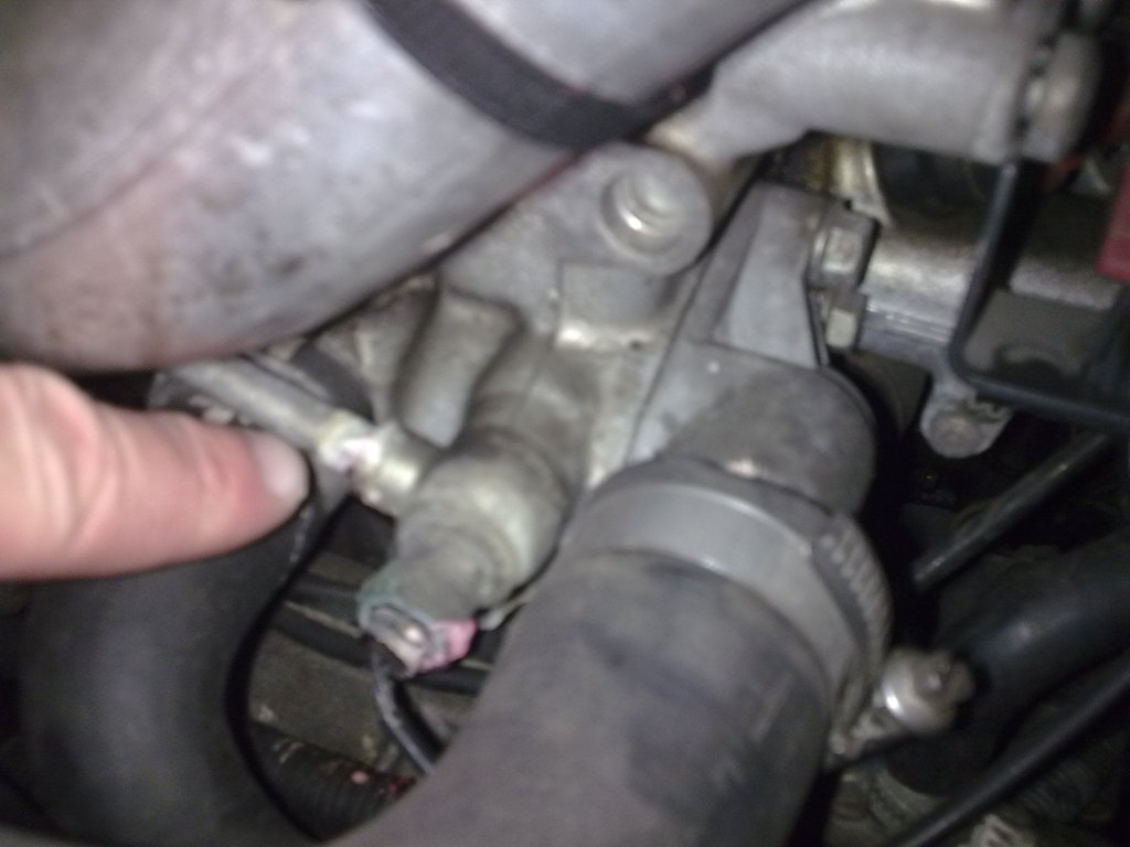

ich hab auch schon länger einen wasserverlust bei meinem B204 Motor
direkt über dem TEMP. geber
-- ich schick euch morgen eins zwei fotos mit - bis dahin
[ATTACH]75377.vB[/ATTACH][ATTACH]75378.vB[/ATTACH][ATTACH]75379.vB[/ATTACH]
Dort wo ich mit dem Zeigefinger hindeute, da ist das kleine Leck.
Was kostet denn so ein komisches Blechrohr und wo krieg ich es am preiswertesten?

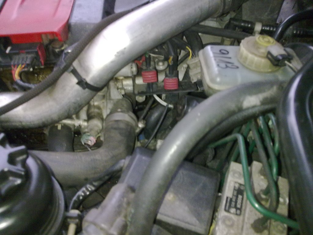

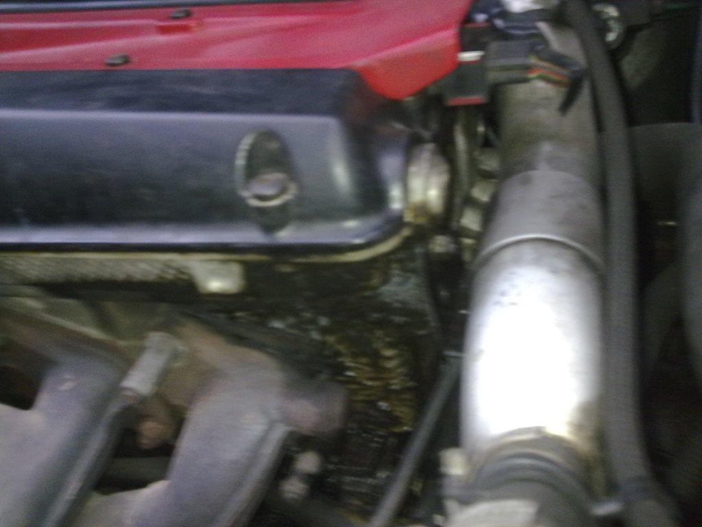

Zum zweiten Foto:
Motoröl verliert er auch - ich tippe wie in den meisten Fällen auf eine defekte Zylinderkopfdichtung!

sieht eher so aus als ob das öl von weiter oben kommt, V-Deckeldichtung oder der verschlußstopfen nockenwelle.
das wasserrohr vielleicht nach löten?
