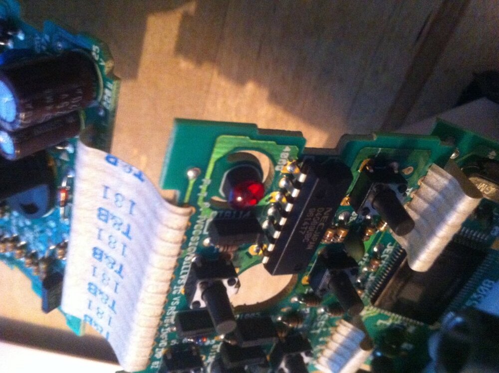

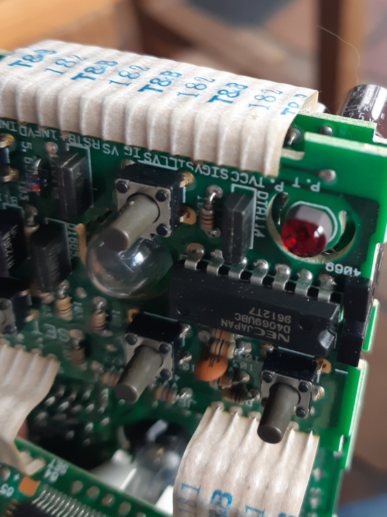

SCC aus älteren MY haben eine Fotodiode (2 Beinchen). Übrigens die gleiche, wie in den Analog Uhren. Da ich aber keine Analoguhr aus neueren MY habe, kann ich nicht sagen, wie das bei denen aussieht.

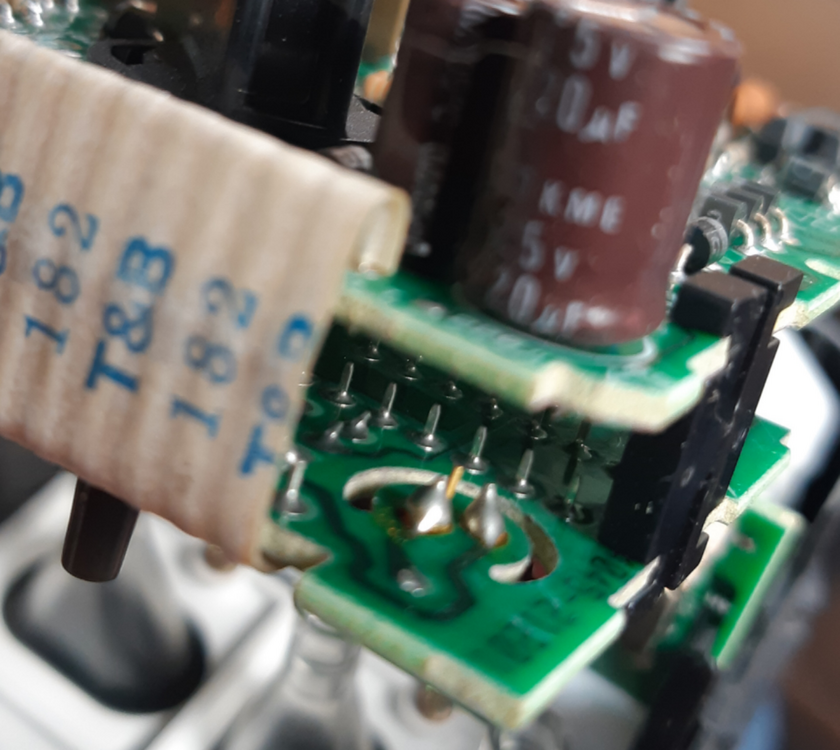

Ab einem best. MY haben die SCC einen Fototransistor mit 3 Beinchen, wovon aber nur 2 eingelötet sind.....der Wechsel zum Transistor ist bei den Versionen, die nur noch einen Stecker hinten am Gehäuse haben.
Ältere SCC haben 2 Stecker hinten...
Mal wieder ein Paradebeispiel des finanziellen Unsinns, den Saab damals betrieben hat. Statt auch da ein SCC zu haben, nein, es sind 5 verschiedene SCC....:hmpf:

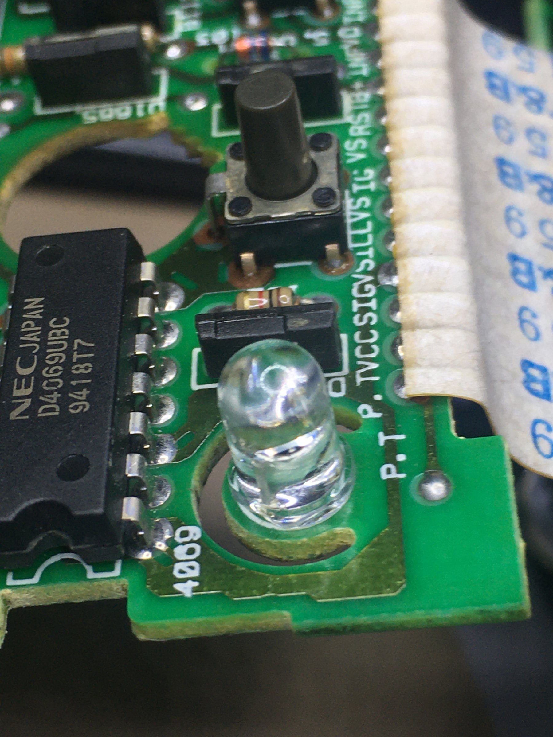

Dann brauchst Du einen Fototransistor und Lötzubehör. Gibts in jeder Elektronikbude oder -versender. Da kannst Du einen ganz normalen 2-Beiner nehmen mit Durchmesser 3 oder 5 mm wie z.B.
http://www.reichelt.de/?ACTION=3;ARTICLE=5806;PROVID=2402
oder
http://www.reichelt.de/?ACTION=3;ARTICLE=5808;PROVID=2402
da ich das SCC gerade auf dem Schreibtisch habe, hier noch ein Foto, das die Orientierung des Fototransistors (abgeflachte Seite) im SCC zeigt. Dann klappt es auch mit der Helligkeitsregelung.
