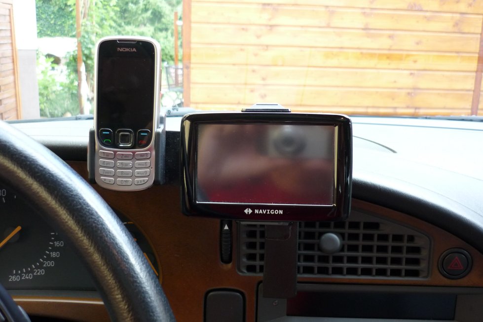

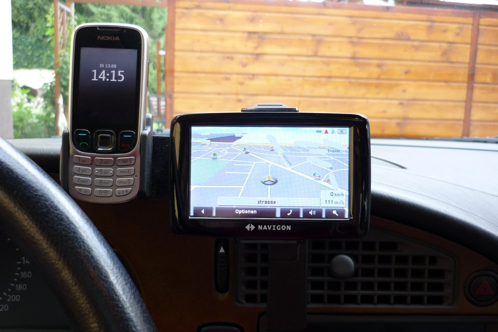

Hier mein Brodit im 9-5er wie ich ihn schon viele Jahre fahre. Er besteht aus einem Brodit-Grundhalter für den 9-5er, eingeklipst vor der Lüftung. Ich habe hier die Brodit-Variante mit der verlängerten, höhere Befestigung genommen. Man sieht es hinter dem Halter für das Navy. Sonst hängt die ganze Sache zu tief und verdeckt die Lüftung fast vollständig!! Darauf habe ich ein quer ein Alublech aufgeklebt auf dem der Halter für das Navigon (von Navigon) und für das Nokia (von Brodit) nebeneinander sind. Auf Grund der Position des Handy kann ich es in der Schale auch als Camera verwenden, da das Objektiv oben an der Kamera ist. Das System ist in Sekunden aus zu bauen - ohne Rückstände, und, es wackelt nicht und erlaubt eine sichere Bedienung vom Lenkrad aus. Die Position des Navigon ist auch für den Beifahrer optimal. Und im Zusammenhang mit der Lüftung in er Mitte merke ich keinerlei Beeinträchtigung. Allerdings muss ich zugeben, dass ich dem unteren Teil den Brodit-Halter schlanker gemacht habe indem ich ihn in der Breite abgeschnitten habe damit der Luftstrom nicht so arg gehindert wird. Auf der Höhe des Handy ist der Halter mit einem kompakten Schaumstoff am Armaturenbrett abgestützt. Das Alublech steht hier leicht unter Spannung. Anbei ein paar aktuelle Bilder: http://www.saab-cars.de/attachments/saab-stammtisch/123986-idee-fuer-eine-handyhalterung-brodit_1.jpghttp://www.saab-cars.de/attachments/saab-stammtisch/123987-idee-fuer-eine-handyhalterung-brodit_2.jpghttp://www.saab-cars.de/attachments/saab-stammtisch/123988-idee-fuer-eine-handyhalterung-brodit_3.jpghttp://www.saab-cars.de/attachments/saab-stammtisch/123989-idee-fuer-eine-handyhalterung-brodit_4.jpghttp://www.saab-cars.de/attachments/saab-stammtisch/123990-idee-fuer-eine-handyhalterung-brodit_5.jpghttp://www.saab-cars.de/attachments/saab-stammtisch/123991-idee-fuer-eine-handyhalterung-brodit_6.jpg

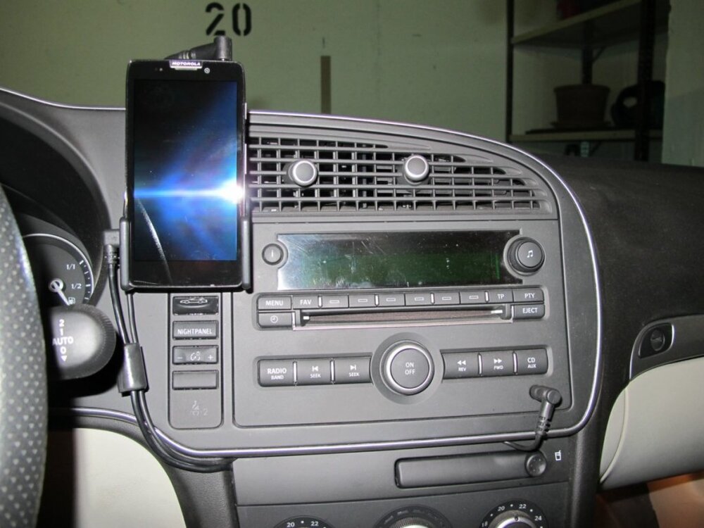

Hab ich auch gemacht, bzw. machen lassen: [ATTACH]74196.vB[/ATTACH]Navi-Ansagen und Sprachsteuerung funktionieren einwandfrei

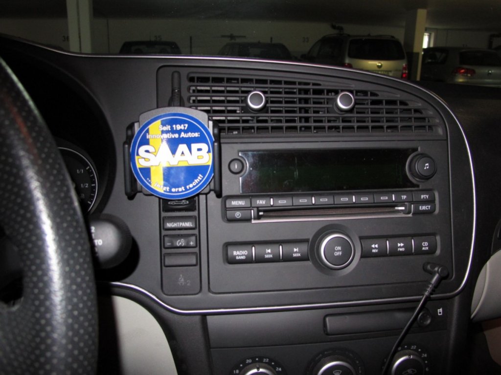

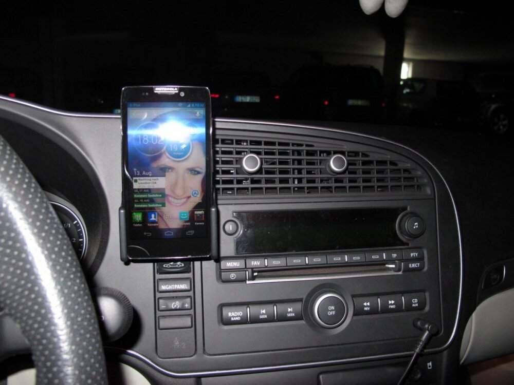

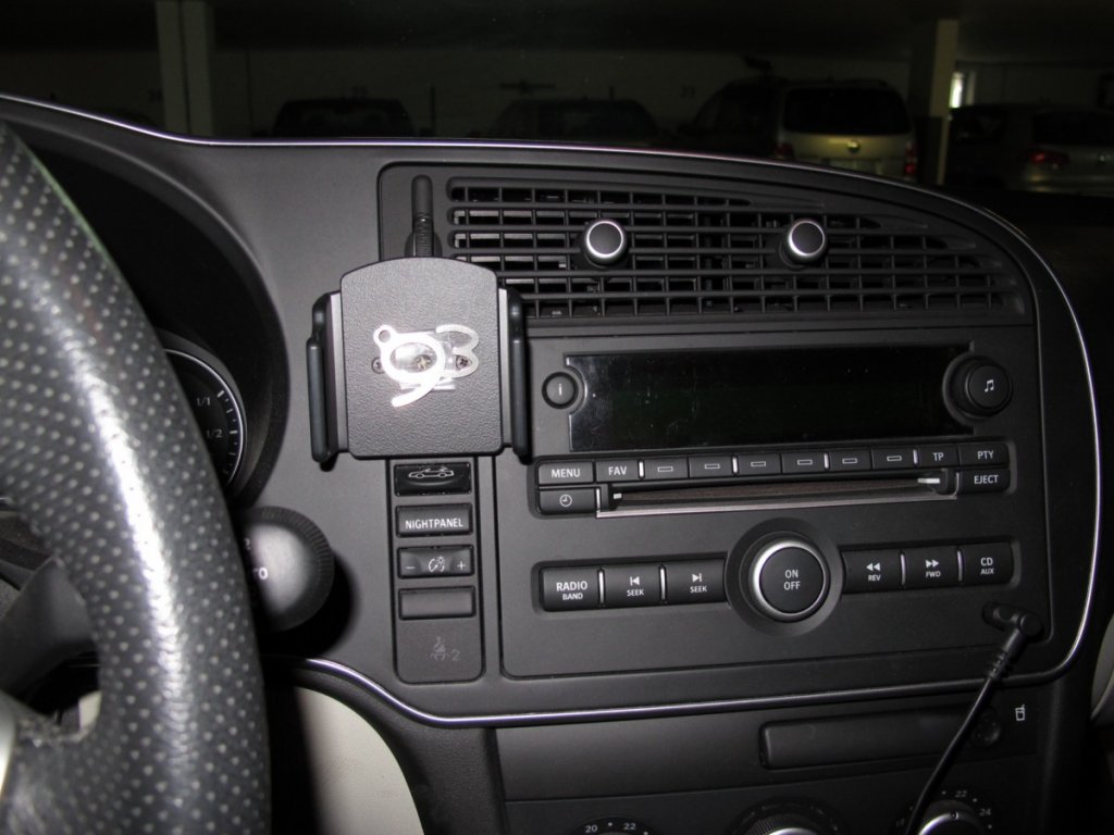

So, nun von mir auch noch Bilder:
Damit der leere Halter schöner aussieht, habe ich noch 2 Optionen (Bild 1 und 2):
Halter leer mit 9.3-Logo
[ATTACH]74207.vB[/ATTACH]
Halter leer mit "Saab - Jetzt erst Recht"-Aufkleber

Halter leer
[ATTACH]74205.vB[/ATTACH]
Halter mit Handy
[ATTACH]74204.vB[/ATTACH]
By the way, die direkte Montage ohne Brodit-Clip (und ohne Grundplatte!) hat weitere Vorteile:
1. Das Handy sitzt so weit unten, dass es weniger Spiegelunen im Display (bei offenem Verdeck) gibt.
2. Durch das Abschrägen der rückseitigen Auflage ist das Handy zusätzlich etwas nach unten geneigt, was den unter 1. genannten Effekt nochmals verstärkt

Ist das Mädel auf Bild 4 auf dem Motorola noch zu haben?
Nein. :-)
Ich wollte es erst dazu schreiben, dachte dann aber, das braucht es nicht... ist ja ein Saabforum...
So kann man sich täuschen ;-)
