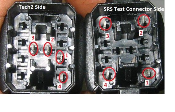

Das Foto von den zwei Adaptern bei Saab Net habe ich zwar gesehen, verstehe aber um ehrlich zu sein nicht wirklich, was jetzt was sein soll...
44.000 hab ich auch, daran sollte es also nicht scheitern, jetzt einfach den Adapter nachbauen und zwischen Tech2 und Airbaganschluss anschliesssen.
Hallo!
Auf dem Bild sind nicht zwei Adapter sondern die beiden Anschlüsse des Adapters abgebildet!

Ja, sollte zu der mir vorliegenden Aufstellung passen:
Adapter: Männl. auf Männl.
1 => 2
4 => 9
8 => 10
5 => 1[/qoute]

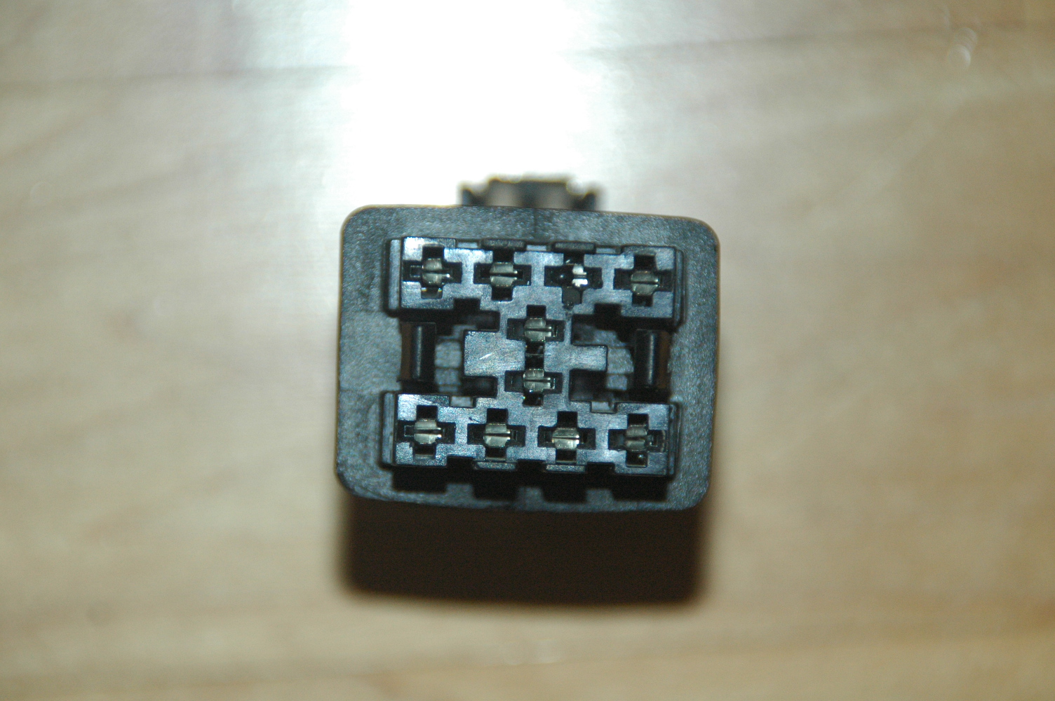

Der einzige ähnliche Adapter, den ich in meinem Tech habe, ist offenbar das Gegenstück zu dem/n bei Saabnet gezeigten Stecker(n) mit insgesamt 10 "Weibchen"... ( GM 3000101 ).
Zusätzlich ist mir nicht ganz klar, was der linke und was der rechte darstellen soll. Eine Seite ist die, die in den Stecker am Auto passt, die andere in den Stecker des Tech?
Sorry, bin heute offensichtlich recht schwer von Begriff...
Hier ein Foto vom oben genannten Stecker...DSC_0001.thumb.JPG.259f465c8e2fb31b32fe879d32ca29f2.JPG
Nein, der Adapter ist beim Tech nicht mit dabei. Den muss man sich aus zwei passenden Schlachti-Steckern und ein paar Kabelenden selbst bauen.
Welche Seite dann an den passenden Tech-Anschluss auf Deinem Bild, und welche an's Auto gehört, ergibt sich dann aus der sichtbaren Belegung der 900er-seitigen Buchse am Auto selbst.
