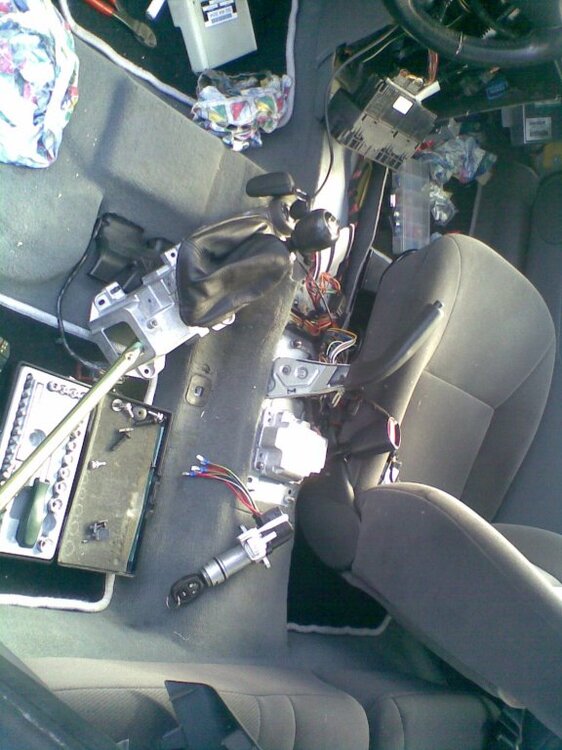

Im glauben das nun alles wieder gut ist, erst auf der fahrerseite alles wieder zusammengebaut, zwischenzeitlich immer mal gestartet alles okay.
Beifahrerseite ging es nun weiter
Trionic an ort und stelle, handschuhfach rein und fertig, gestartet und ........sch....... wieder alte spiel.
Zündung an ko.. wieder nur die DICE alles andere fehlt...

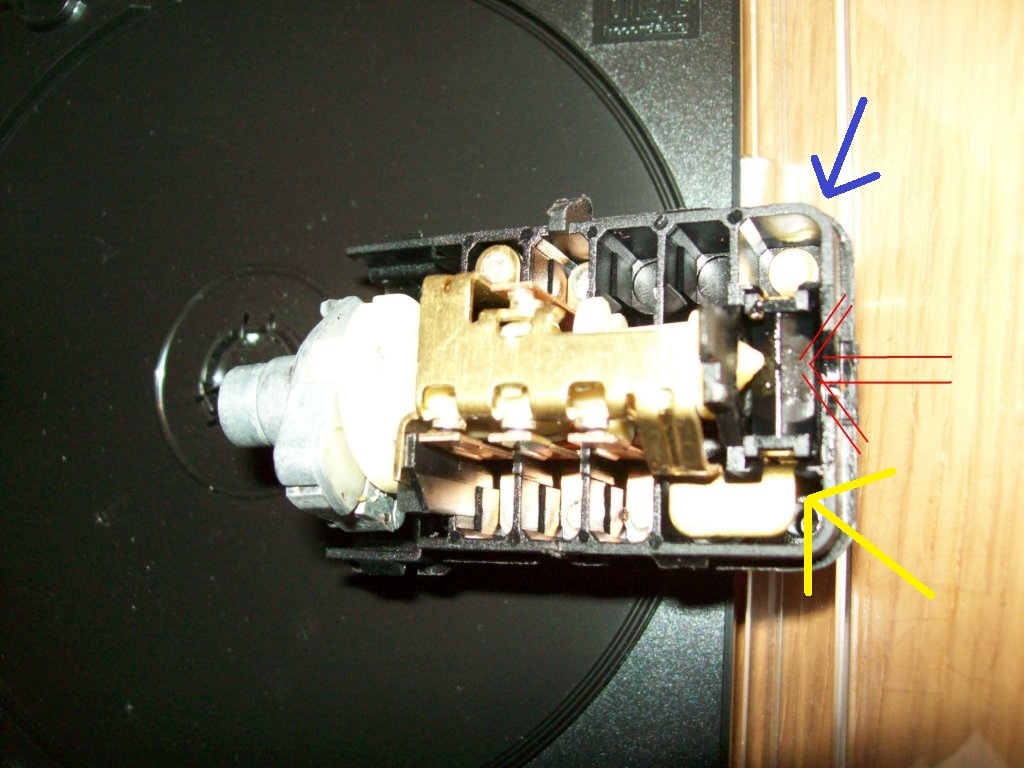

ich habe die ganze zeit das zündschloß im hinterkopf, der ausfall (bzw wegfallen vom I-Bus) aller steuergeräte ausser der DICE,
scheint ja ähnlich wie ein funkenabriß zu sein, denn sonst würde das tech nicht so rumzicken bzw in unregelmäßigen abständen die geräte mal fehlen.
und das könnte ich mir wirklich nur an den kontakten des schaltmechanismus des zündkontaktschalters vorstellen.

[ATTACH]73154.vB[/ATTACH]
Blau-----rückseitiger stecker ist mit C beschriftet, könnte für Can stehen ;-)
Rot------kontaktwippe, wird duch den weißen stift minimal bewegt.
gelb-----kontakte
Zündschloß???? Hmmm.... du sagtest aber auch, dass du vor dem Wiederzusammenbau etliche Male gestartet hättest und alles O.K. war.
Das Starten hast Du sicherlich mit dem Zündschloss gemacht - das würde also gegen das Zündschloss sprechen!

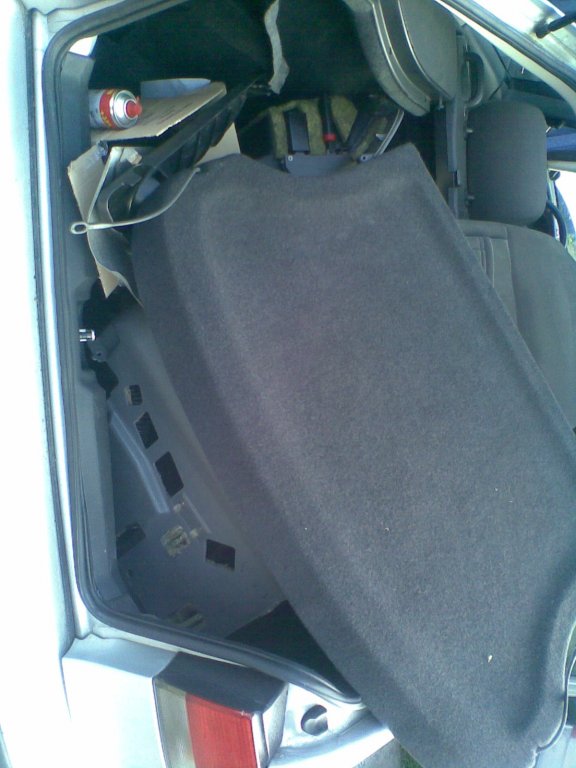

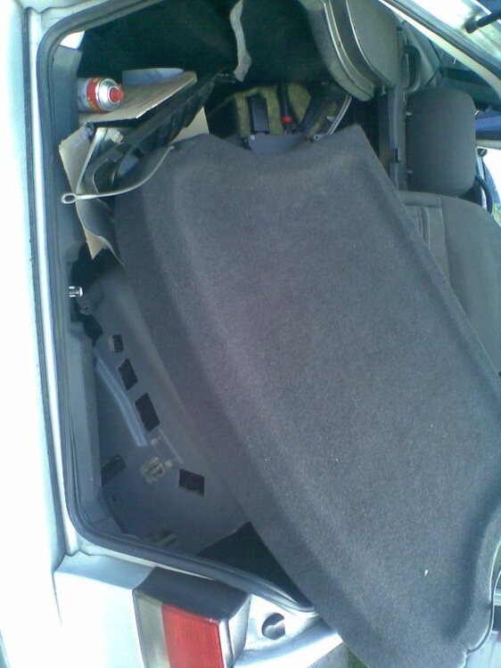

Ich erwähnte das fehlende optische blinksignal im tacho als auch das fehlende dingdong (also check) der sid.
heute hatte ich nun alles wieder auseinander und räumte die gesamten bauteile in den kofferraum hatte einfach die nase voll, denn das Zündschloß war es auch nicht.
Also Zündung und blinker war noch an, jedoch ohne Bus, somit ohne akustischen als auch optischen signal.

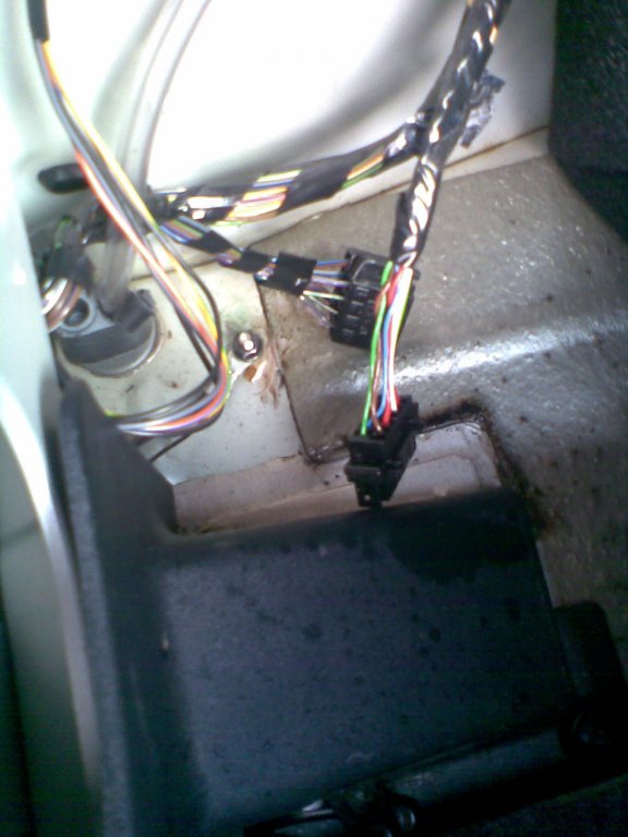

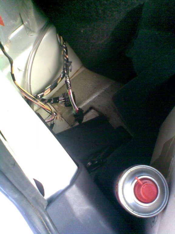

alles in den kofferraum gelegt klappe zugeworfen.......dingdong und optische anzeige im hauptinstrument, boah wie geht das?.....stimmt da war doch dieser massepunkt im kofferraum
da dieser aber vollgemüllt war habe ich mit einem gummihammer in der linken ecke geklopft.
klasse ersterschlag blinker aus zweiter blinker an.......jehhhh dem ziel so nahe....pappe mit etwas gewalt weg, so dass ich gerade so mit dem arm an die verschraubung kam, mist die war fest
und okay........ich hatte keine ruhe wollte der klopfwegfahrsperre (grins) auf den grund gehen.
mehr platz verschaft pappe weiter weg, was muss ich finden....zwei kabelstecker welche normalerweise eingewickelt im seitenteil verklebt liegen und auf den anschluß eines AHK steuergerät warten.
AHK ist an diesem auto aber nicht verbaut und war es augenscheinlich auch noch nie.
Auf den Punkt gebracht, dieser besagte stecker lag auf den kofferraumboden und hat im laufe seines daseins auch feuchtigkeit abbekommen, somit blumenkohl und verbindung zum bodenblech.
passst auch gut zu dem gestrigen vorfall als ich das handschuhfach eingebaut habe, denn es lag zuvor im kofferraum.

anbei handybilder
http://www.saab-cars.de/attachments/900-ii-9-3-i/120768t-das-geht-so-nun-wirklich-nicht-ist-hier-los-rate-mal-bild036.jpg http://www.saab-cars.de/attachments/900-ii-9-3-i/120771t-das-geht-so-nun-wirklich-nicht-ist-hier-los-rate-mal-bild040.jpg http://www.saab-cars.de/attachments/900-ii-9-3-i/120770t-das-geht-so-nun-wirklich-nicht-ist-hier-los-rate-mal-bild038.jpg http://www.saab-cars.de/attachments/900-ii-9-3-i/120769t-das-geht-so-nun-wirklich-nicht-ist-hier-los-rate-mal-bild037.jpg
Glückwunsch Achim, das war es. Da wurde wohl die Leitung von CAN-H oder CAN-L auf Masse gelegt. Waren die Kabel an den beiden Steckern miteinander verdrillt, jedenfalls ca. 10 cm weiter zurück - dann sind es CAN-H oder CAN-L. Aber egal, der Zufall hat geholfen. Mit Oszilloskop oder auch nur einem Multimeter hättest du jedoch weit weniger Arbeit gehabt - zumal du über ein Tech verfügen kannst. Momentan fehlt mir etwas die Zeit - aber im Juli (bei Alpina - Eis) mehr darüber. Gute Nacht - Gruß Gerd
Ich weiß jetzt nicht genau welcher Stecker es ist aber könnte es evtl. sein, dass es doch der Stecker vom Wechsler war? Dann würde da ein Schuh draus ... was den Kurzschluss im BUS betrifft.
ich kenne diese anschlüsse nur für das steuergerät von der ahk, wechsler und cd-radio?
werde aber gern schauen wie der verlauf des kabels wirklich ist, noch ist der kofferraum zu voll gewesen........obwohl mir das das ehrlich gesagt humpe ist, da ich nun recht zuversichtlich bin
das es das nun war.
