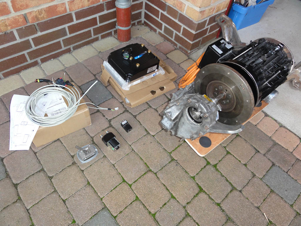

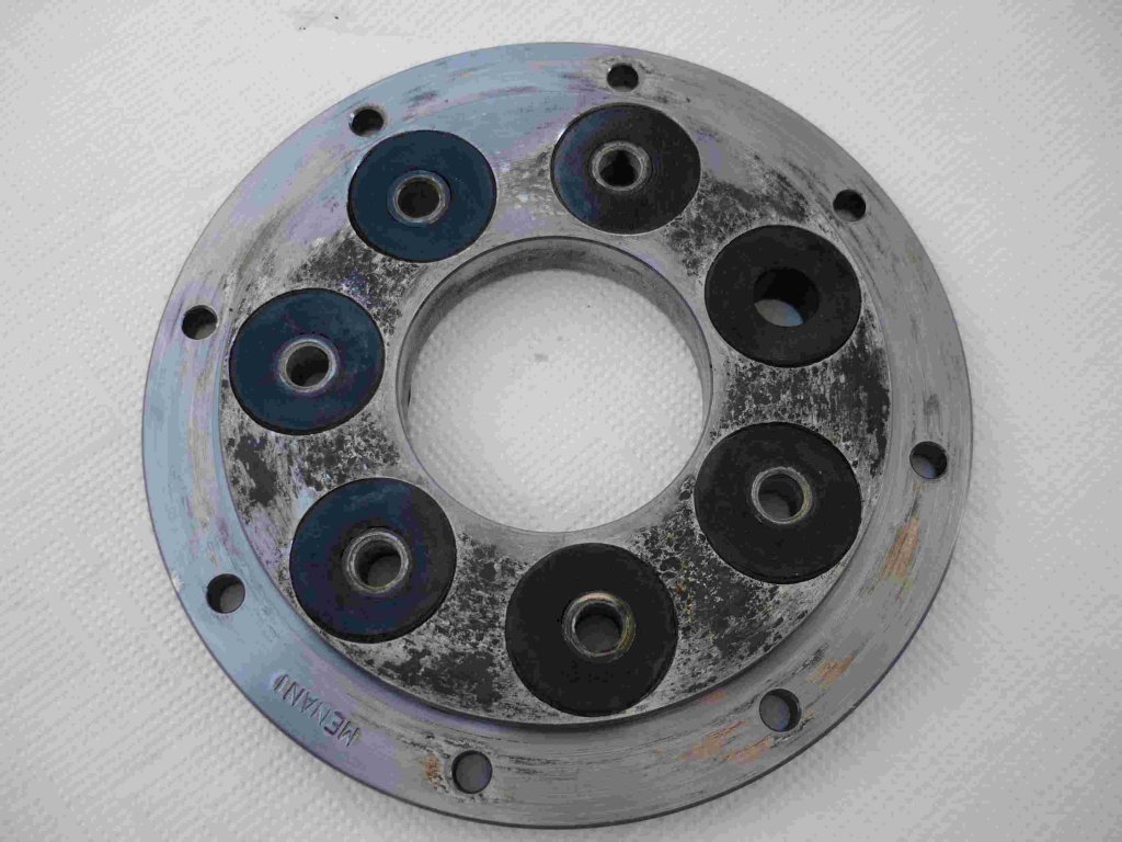

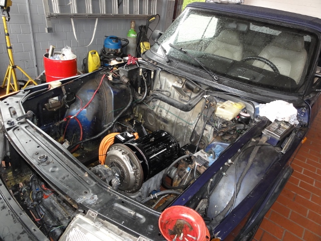

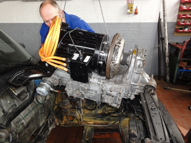

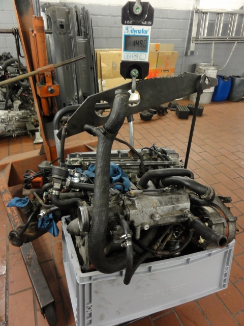

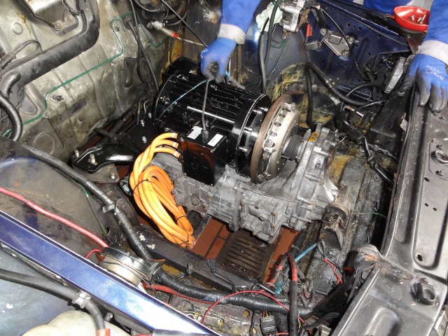

Hier mal einige Fotos. Zur Zeit baue ich Pappkisten um zu sehen wo ich wie viele Batterien unterbringe.
Ich denke 34 x LiFeYPo 200 Ah sind gut unterzubringen.
