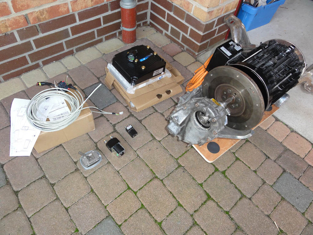

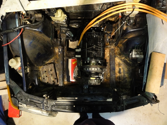

hallo,das sieht sehr interessant aus.wahnsinn wieviel platz da noch im motorraum für batterien übrig bleibt.du planst den motor also luftgekühlt zu betreiben.ich hebe meinen motor komplett wassergekühlt und auch den controller mit in den kreislauf eingeschlossen.die ersten probefahrten habe ich noch ohne wasserkühlung gemacht,da der motoor aber auch keine kühlrippen mehr hat ist das ganze flott zu warm geworden.speziell der controller hat dann auf halbe leistung umgestellt.für dein controller scheinst du ja auch einen kühler zu haben.den mootor wirst du so bestimmt miit einem zusatzlüfter kühlen müssen.welche batterien,hersteller,planst du denn einzubauen?ist auf jeden fall ein schönes projekt und wenn ich helfen kann,mit dem schlauch für die servopumpe,dürftes du doch bei dir in der gegend jemanden finden.ich habe mir schläuche hier vom ansässigen landmaschinenhändler pressen lassen ging einwandfrei.tja und einen schaltplan sollte hier im forum wohl jemand haben!also viel spass und gutes gelingen beim weiteren umbau.wenn der wagen fährt würde ich sogar einen langen weg auf mich nehmen um ihn mal live zu sehen,denn ich habe wirklich ernsthaft vor zukünftig auch einen 901 umzubauen.bis dahin liebe grüsse marco
hallo,das sieht sehr interessant aus.wahnsinn wieviel platz da noch im motorraum für batterien übrig bleibt....
Stimmt, wobei der prognostizierten Aktionsradius (um 100 km) doch sehr knapp ist.
Werden bei dieser Berechnung die Platzreserven für die Batterien bereits voll ausgenutzt?
hallo meiner erfahrung nach sind 100 km bei der kostallation von batterie antrieb und fahrzeuggewicht durchaus zu erreichen,aber mehr wird sicher aufwendig.der 900 ist halt ein schweres auto und wird umgebaut sicher so um die 1500 kg wiegen.zum vergleich unser 95 wiegt 1020 kg mit einer batteriekapazität von 18 kw.der wagen von bhesaab wird so um die 21 kw kapazität haben.mit dem meinem 95 schaff ich durchaus 120 km vielleicht auch noch 20 km mehr bei sehr umsichtiger fahrweise aber man will die batterien ja auch nicht zu sehr quälen.tja und vielmehr ist aber auch nicht wirklich drin.
Sind denn 10 -14 kWh per 100 km realistisch?
Ja, schon.
Das entspricht 1 - 1,5 l Benzin - bei einem Wirkungsgrad von ca. 80-90% kann das hinkommen.
Unser Kabinenroller fährt 100 km mit 3,8 kWh - allerdings bei 238 kg Gewicht.
ja bei unserem 95 dürfte der verbrauch schon bei 12-14 kw auf 100 km liegen.da sieht man mal was die masse ausmacht.

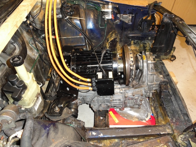

Hallo nibana,
hast du meine email nicht bekommen da waren Angaben zum Gewicht.
Leergewicht 1310 kg
Aussgebaute überflüssiges benziner Zeug -275 kg
Elektokomponenten +355 kg
Neues Leergewicht 1390 kg also Mehrgewicht + 80 kg über Leergewicht.
Und um mal mit dem Vorurteil aufzuräumwen im Vergleich mit den aktuellen Automobilen ist der Saab heute ein Leichtgewicht.
Nachdem ich das erste mal die Motor/Getriebe im ausgebauten Zustand sah habe ich mich vor den Konstruteuren verneigt. Viel Kompakter kann man es kaum bauen.
Legt mal eine BMW Antriebseinheit daneben.
Noch was das mit dem vielen Platz tãuscht. Mehr wie evtl. 10-12 200 Ah Zellen passen da nicht rein.
Gruss Bhesaab
