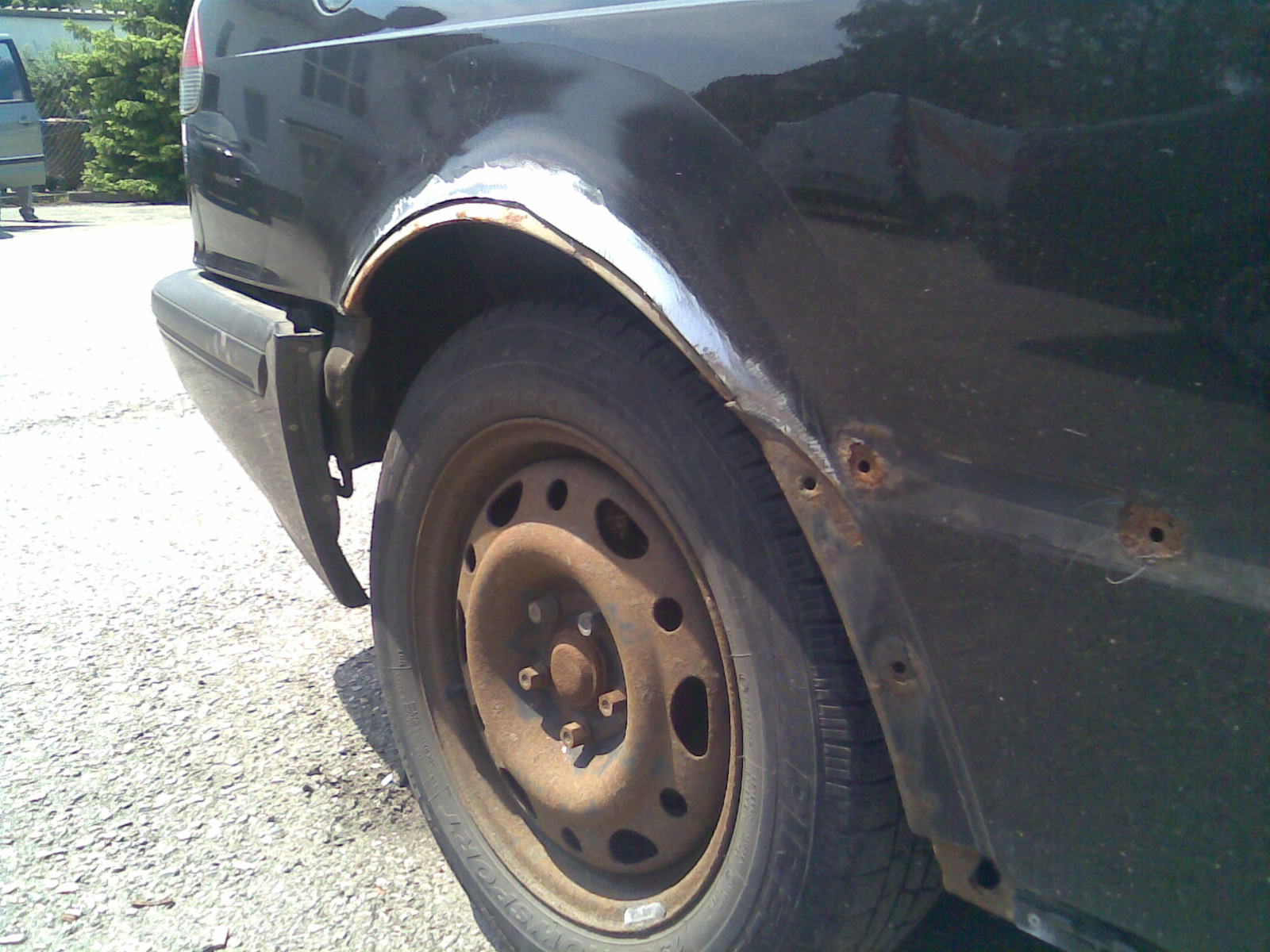

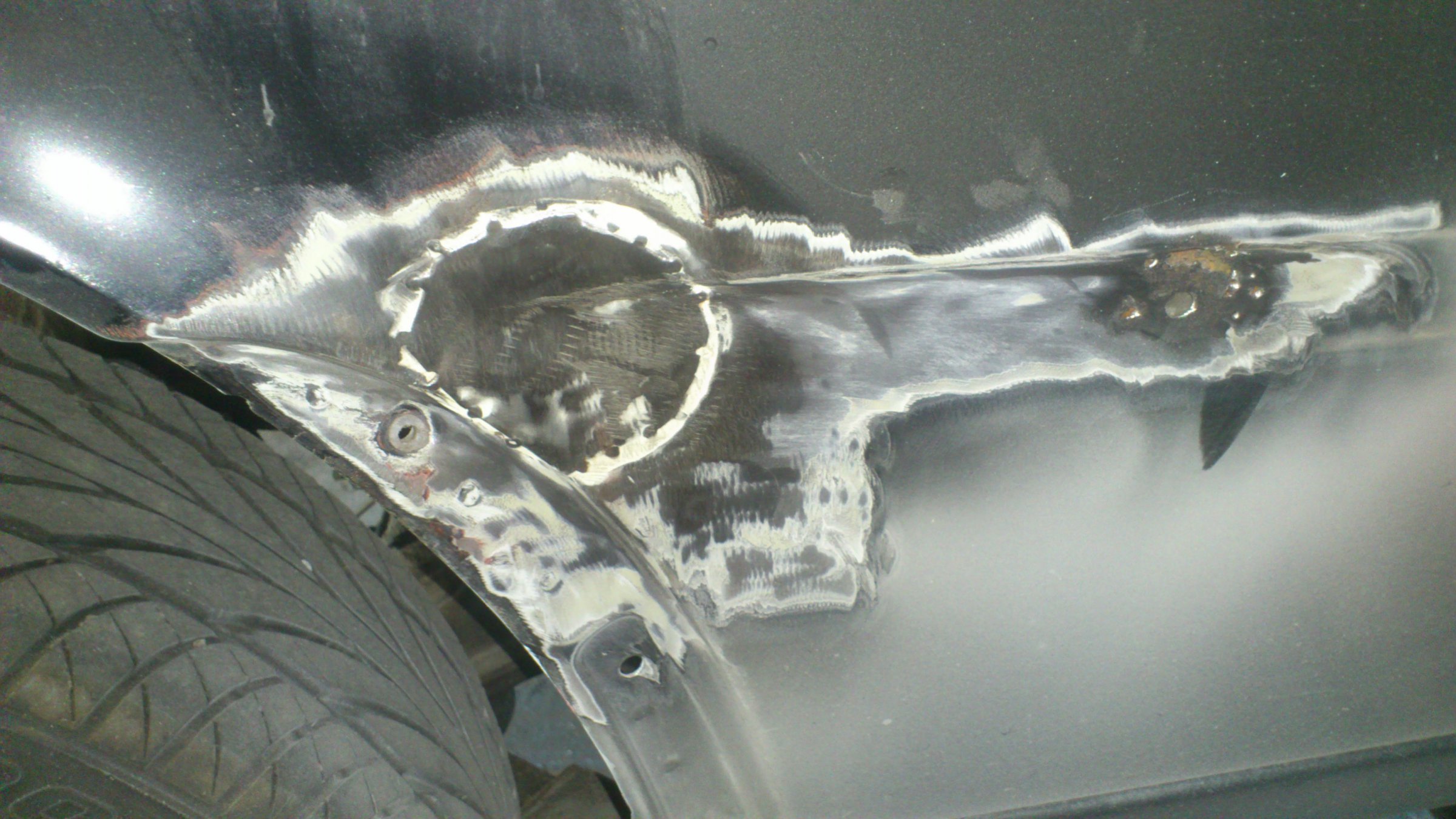

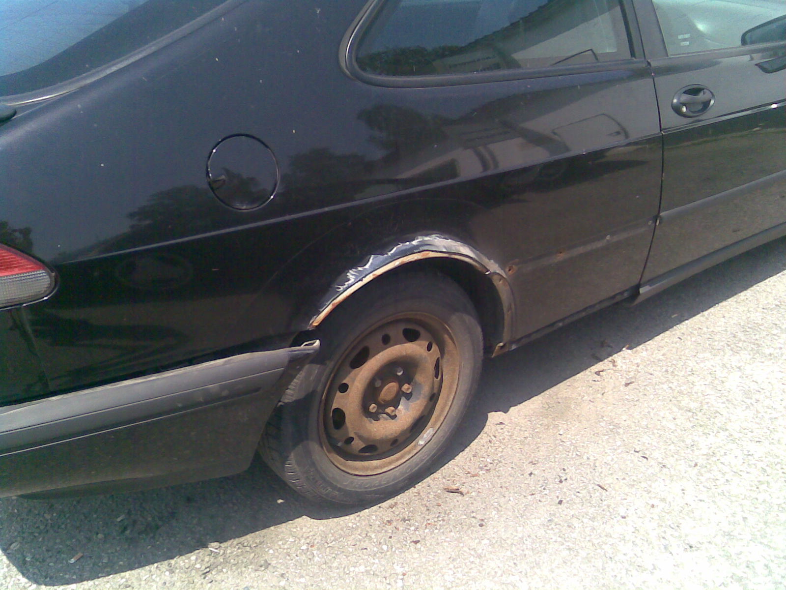

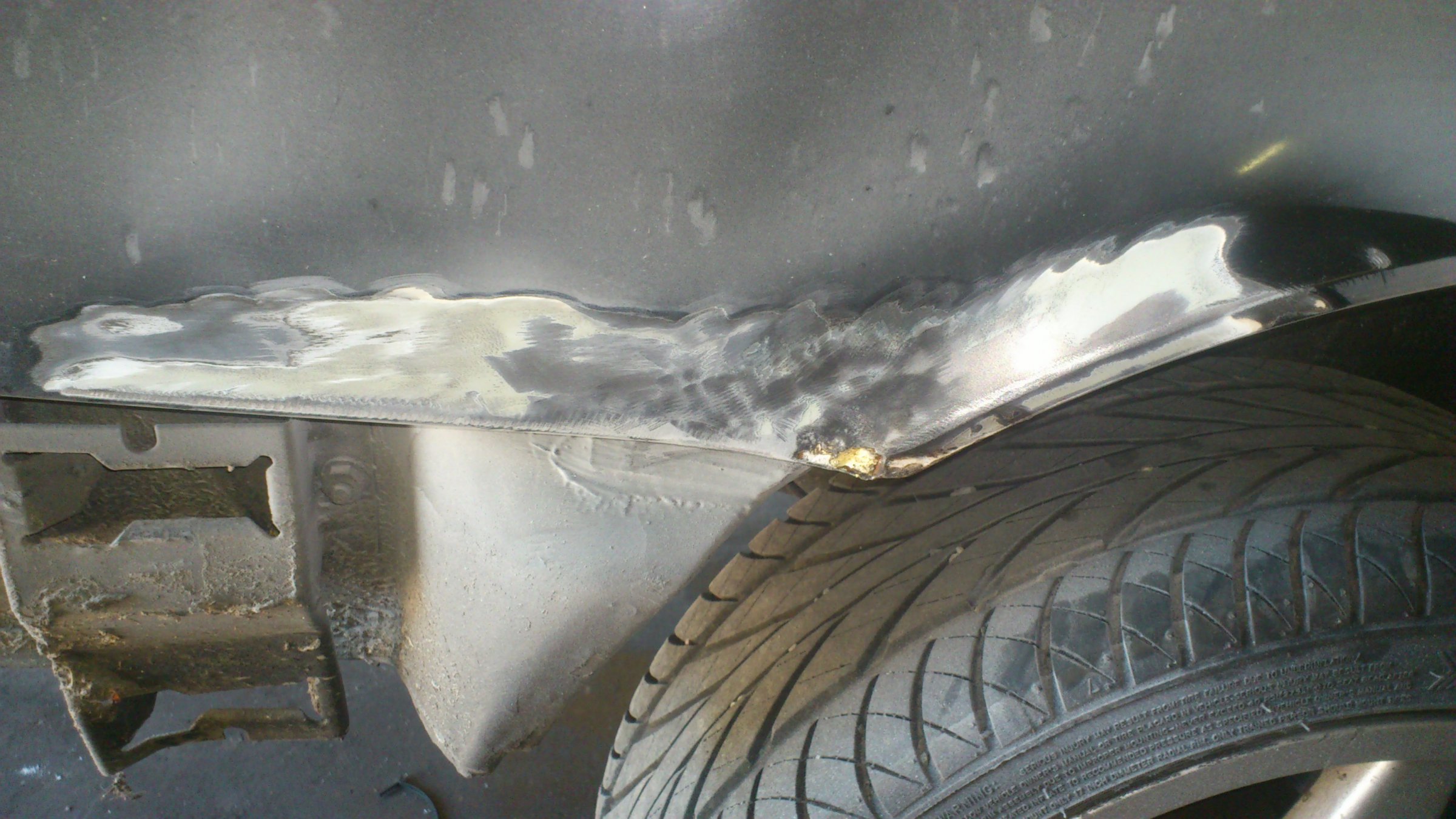

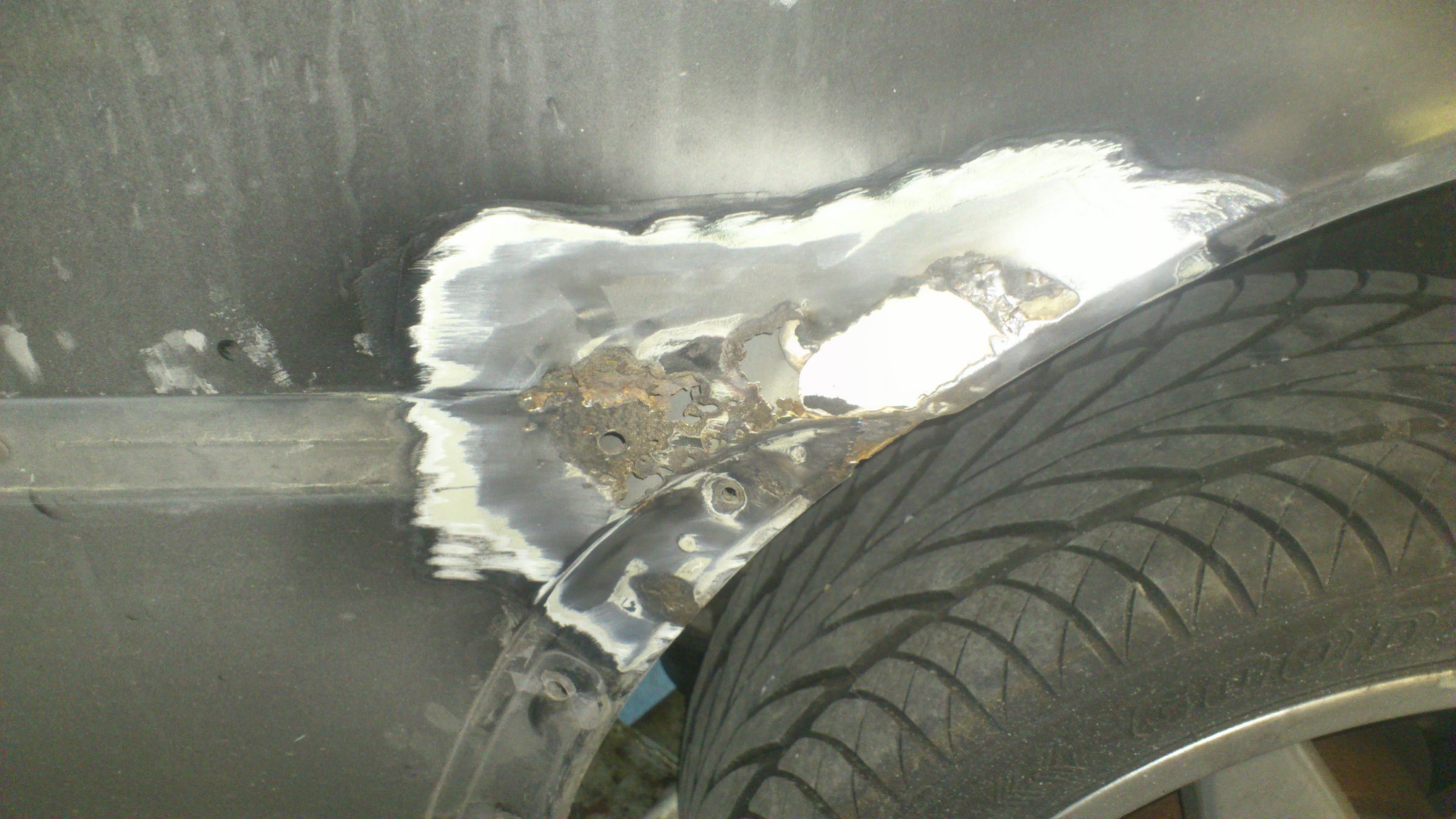

Bis dahin, falls mal jemand über Radlaufsanierung beim NG 900 Coupe nachdenkt........es kommt meistens anders als man denkt.....
Linke Seite sah harmloser aus als rechts......und dann....
upload_2015-6-22_23-1-44.thumb.jpeg.4de2adc5c76e2e6529a8e48a94adf688.jpeg asdf upload_2015-6-22_22-59-59.thumb.jpeg.ee7ef8132296e93fb2cc9f75c3e0b99a.jpeg Was dann noch kommt: Aufzinnen, Spachtel, Schleifen, Füller, Grund- und Klarlack, Hohlraum :viking:

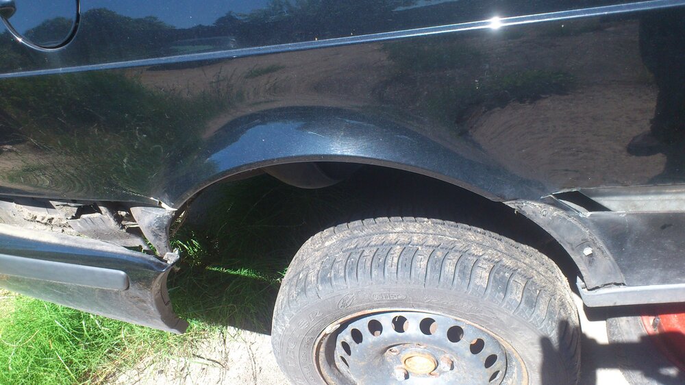

Wochen später: fast fertig, jetzt noch wieder alles dranmachen, inkl. Innenverkleidung.
Rechts sah erst schlimmer aus als links. Äußerer Radlauf lies sich unten mit den Fingern abbröseln. Erst mal weggeflext und siehe da, drunter noch ganz passabel. Nur Flugrost in Sicht.
RRepR4.thumb.jpg.9a364a05dab996525d56efd903feb4f8.jpg .upload_2015-6-22_23-13-23.thumb.jpeg.680f47ddd2edf577b8cc70a4baf5b4dd.jpeg
Versuch macht klug. Reparaturblech vom 5-Türer hergenommen, passend gemacht und druntergepunktet.Geht doch.
RRepR5.thumb.jpg.19e4315011a33c811a56e4140e2adeff.jpg :biggrin:
Wochen später :love:auch fast fertig
Die Frage ob sich das rechnet ist klar mit nein zu beantworten.
Aber es ist ein unverbastellter R mit guter Technik und vielen Neuteilen, rostfreien Türen, von unten erstaunlicherweise sehr gut und von innen auch.
Also, einfach zu schade zum Schlachten :hello:

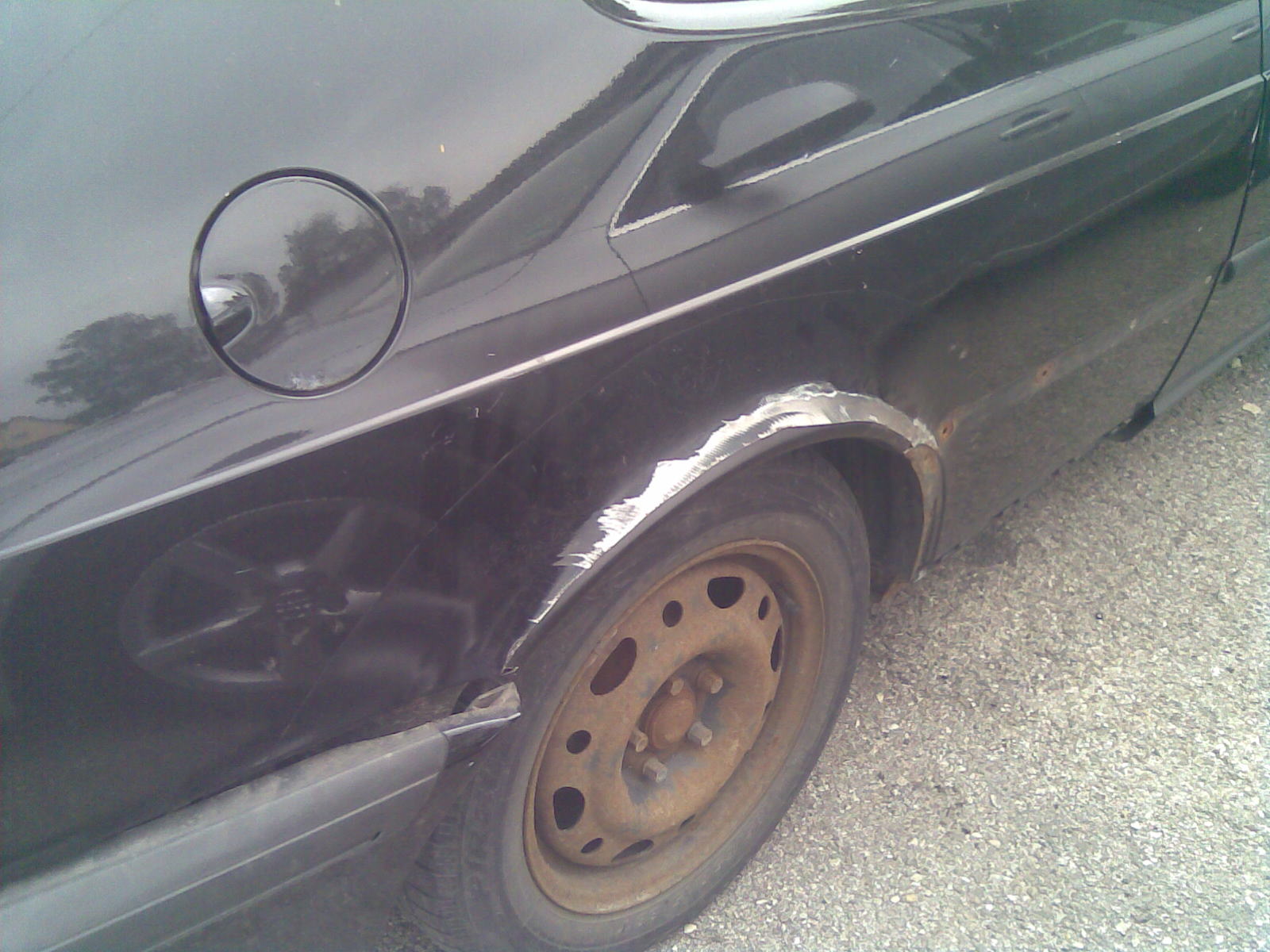

nun hört man mal auf Dich ..............und was kommt unter den Blasen zum Vorschein..........nur ein kleines bisschen Rost.
:biggrin:.............scheibenkleber hätte nich die nächsten 10j geholfen..............ironiemodus aus..:smile:
da war schon mal jemand dran...nach dem Spachtel das......
