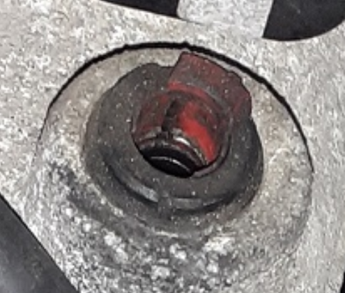

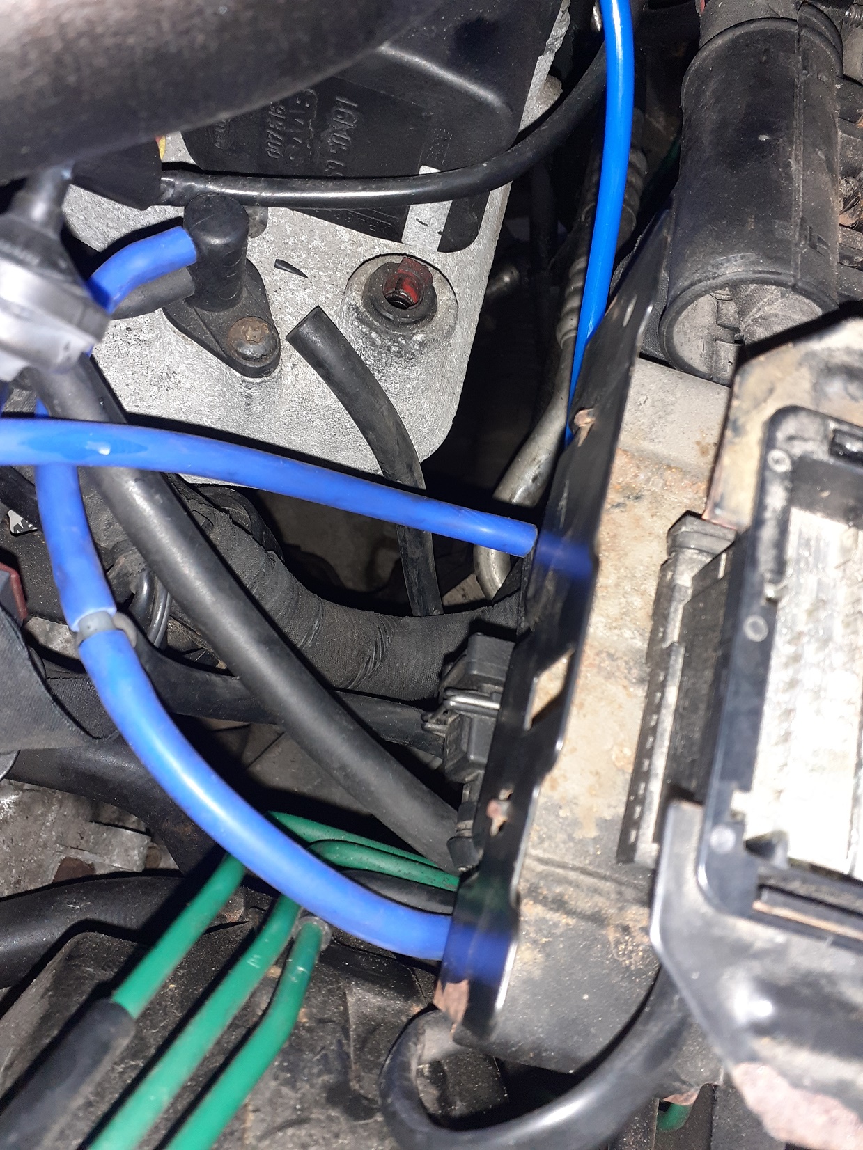

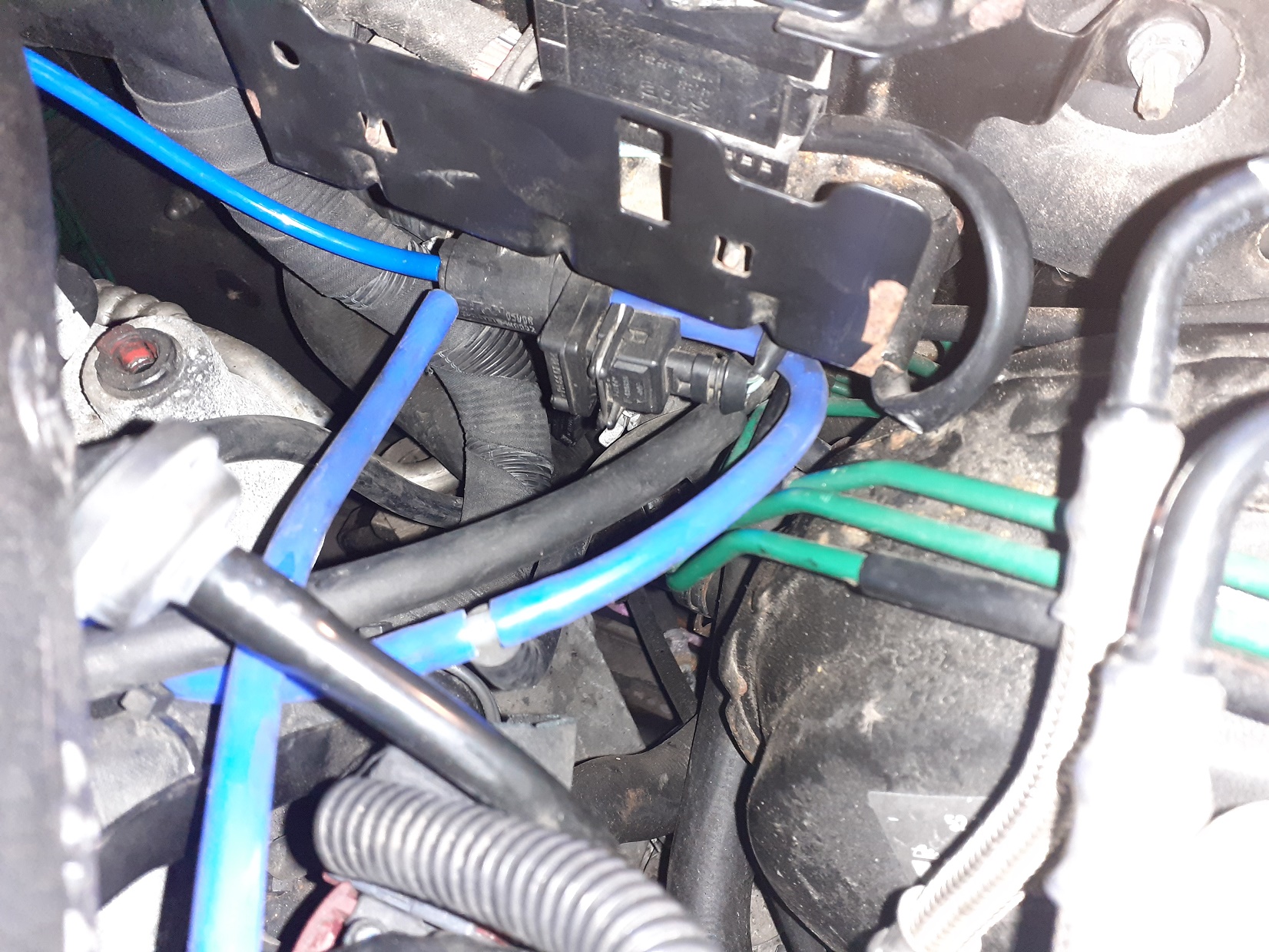

Ja, nun bin ich fast fertig, und plötzlich ist ein Schlauchende übrig...???
Hm, was ich da an der Ansaugbrücke sehe, ist doch der offene (und abgebrochene?) U-Druck-Anschluss für den BKV - wo ist dessen U-Druck-Schlauch denn angeschlossen? Das sollte kein so weicher Silikonschlauch sein, sondern ein hartes PA-Rohr. Wenn das nicht angeschlossen ist, sollte auch keine Bremskraftunterstützung vorhanden sein - wenn Unterstützung doch vorhanden ist, ist dieses Rohr (provisorisch) irgendwo anders angeschlossen, und dort gehört dann wahrscheinlich der gezeigte übrige Schlauch eigentlich ran. Oder dieser Schlauch ist die provisorische Reparatur eines früher mal gebrochenen BKV-Rohres?
Also: wo führt dieser Schlauch hin, und wohin führt der Anschluss des BKV? Der sollte 2 Anschlüsse (mit den roten Arretierungsstücken) haben: diesen und einen am Bogen oberhalb der DK.
Achtung, dies ist für mein MJ 2001, ab 2004 sieht das zumindest an der DK etwas anders aus!
ist das Rohr zum BKV überhaupt abgebrochen oder nur nicht auf dem Foto erfasst?

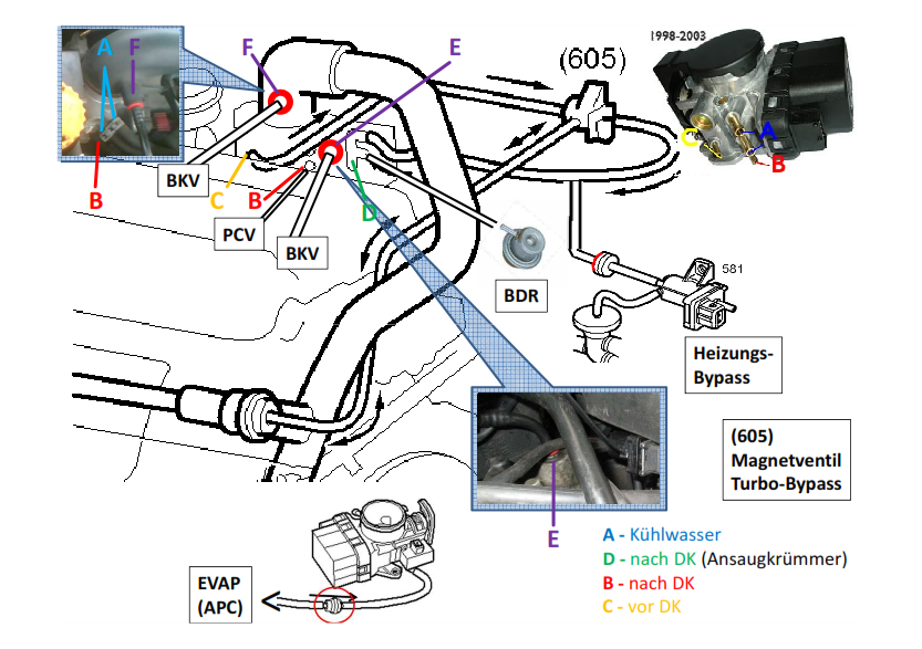

Vielleicht hat jemand auch falsch auf den einen Anschluss an 581, dem unteren Magnetventil, auch einen Schlauch drauf gesteckt.
Da man auf den Bildern schlecht verfolgen kann, wo welcher Schlauch hingeht, musst du mal selber mit dem Bild von Patapaya schauen, wo was fehlt oder falsch ist.
edit: ist das ein Automatik? Da baumelt ja auch irgendwo immer ein offener Schlauch für die Entlüftung des Getriebes rum, der darf auch nirgends angeschlossen werden.
Ja, das Rohr selbst ist nicht zu sehen (deswegen meine Überlegung, ob der Schlauch eine provisorische Reparatur sein könnte), aber der rote Befestigungsnippel für das PA-Rohr ist abgebrochen:

Oh, vielen Dank erst mal!!!
Es ist ein Automatic 2005.
Das BKV Rohr hat er gar nicht, da ist ein Blindstopfen drin.
Wenn es das gleiche Bild von meinem geben würde...
phil23, der Schlauch kommt irgendwo von unten, das könnte sein!

Das Bild passt schon.
Einzig Anschluss F am schwarzen Rohr hat der Automatik nicht, Rest ist gleich.
Unterdruckleitung für BKV, 1x Vakuumpumpe (am Zylinderkopf, da wo früher der Verteiler war), 1x Saugrohr an dem abgebrochenen Nippel, 1x BKV
https://www.skandix.de/de/fahrzeug-teile/bremse/bremskraftverstaerker/unterdruckleitung-bremskraftverstaerker/1042438/?f=s217892
