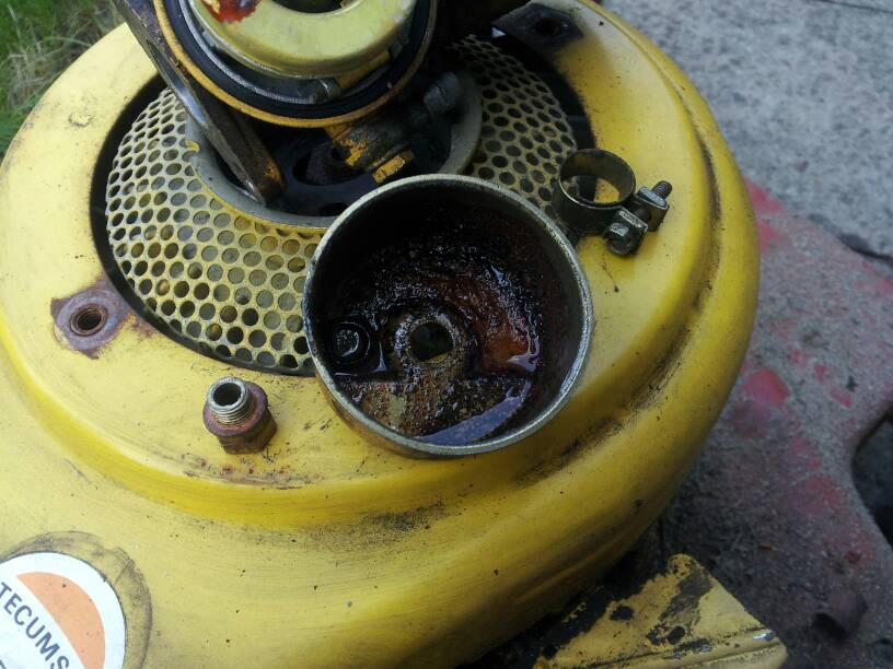

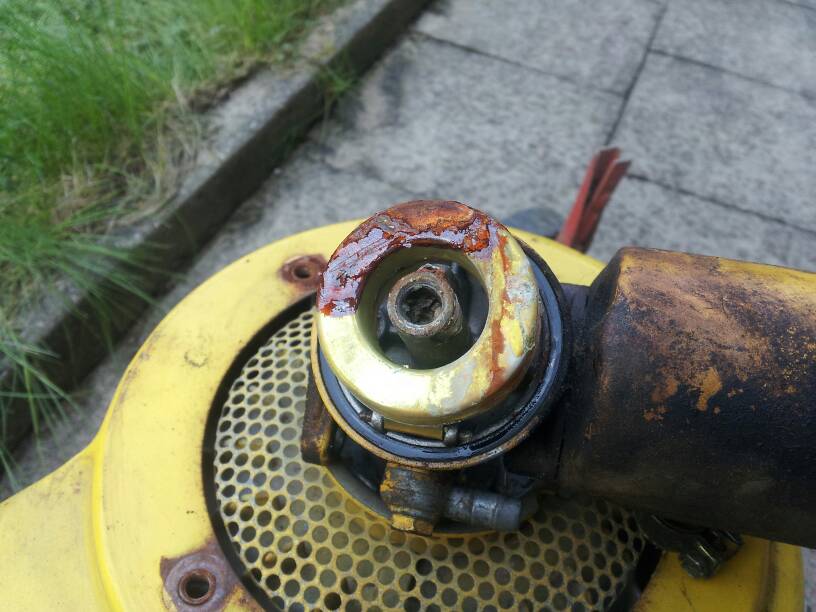

[ATTACH]73468.vB[/ATTACH]
[ATTACH]73469.vB[/ATTACH]
Rasenmäher.... die gesamte Schwimmerkammer war rostig und die Öffnungen mit einer geleeartigen Masse verklebt...

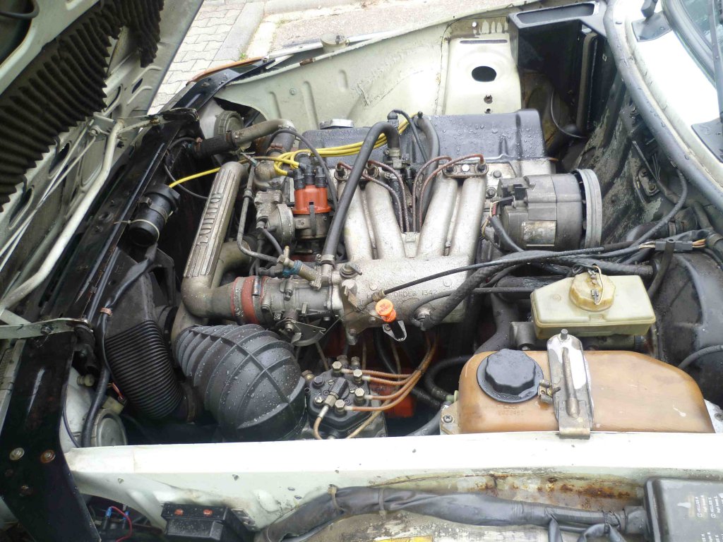

Bei meiner Sonett kam damals aus dem HBZ eine Gelee-artige braune Masse.....

Der marmorweisse 1980er TU8 sprang nach 21 Jahren Standzeit:cool: mit einer "neuen" Benzinpumpe, frischem Sprit und etwas schonender Vorarbeit (Öl in die Zylinder..:smile:) auch willig an.
