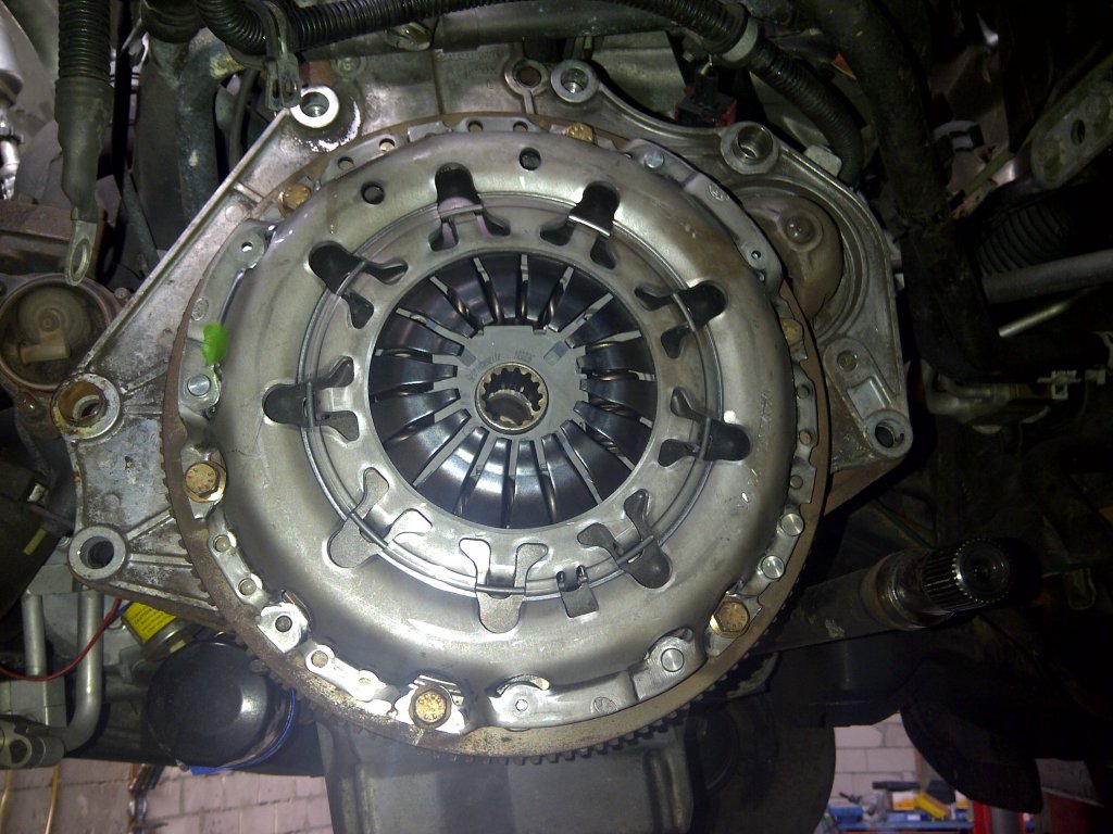

So der erste Schritt ist getan. Getriebe samt Kupplung ist überholt.
Erneuert wurden folgende Teile: Simmerring Kurbellwelle Getriebeseitig, Kupplung komplett(defekt), Nehmerzylinder, Wellendichtringe Differential, Getriebeöl und wegen Entlüftung auch die Bremsflüssigkeit.
Eine Frage bleibt: Reicht es aus das Getriebeöl einfach soweit aufzufüllen bis es an der "Füllstandsschraube" wieder austritt? Oder sollte man nach ein paar Km noch einmal kontrollieren?

Weiß nicht ob du nochmal lust hast da dran zu gehen aber theoretisch "soll man" bei einem Getriebeölwechsel mindestens ein mal spülen.
http://www.thesaabsite.com/FAQ--transmission-category--manual-transmission-fluid-change.html#linkbar
Dort in der Anleitung wird sogar zwei mal gespült (mit jeweils kurzen Getriebe drehen) und dann die finale Füllung (2x1,5l + 1,5l). Wahrscheinlich auch um sicher zu stellen dass das alte Getriebeöl weitestgehend draussen ist und sich nicht zu stark mit dem neuen (was andere Spezifikationen haben könnte) vermischt.
Dort ist keine Rede von Nachkontrolle, nach rund 1,5Liter Befüllung und Austritt aus dem "Kontrollloch" ist das Getriebe genügend befüllt.
Ich habe das ein mal gemacht weil etwas auch leicht undicht war und es war immernoch bis oben voll. Das füllt sich ganz gut von alleine.
Was mich nach der letzten Montage und 20km später wunderte, das Getriebeöl war wieder augenscheinlich sehr verdreckt obwohl es erst ganz frisch war. Am Magnet haftete auch schon wieder feiner Abrieb. Ich glaube mehr konnte der Magnet gar nicht aufnehmen. (die Werkstatt hat das vorher bestimmt auch sauber gemacht)
Vieleicht aber weil das Getriebe so lange gelagert war.
Ich war dann froh es nochmal gewechselt zu haben, die paar Euro war es dann wert. (nur die Arbeit war ....... Das Öl knallt gegen den Hilfsrahmen --> Ölkatastrophe. :redface:)
Wenn bei dir der Magnet auch so voll war dann wäre es vieleicht nicht verkehrt nochmal einen Blick zu riskieren. Und aufpassten den Ölstrahl irgendwie abzufangen/als erstes die Einfüll und Kontrollschraube lösen).
