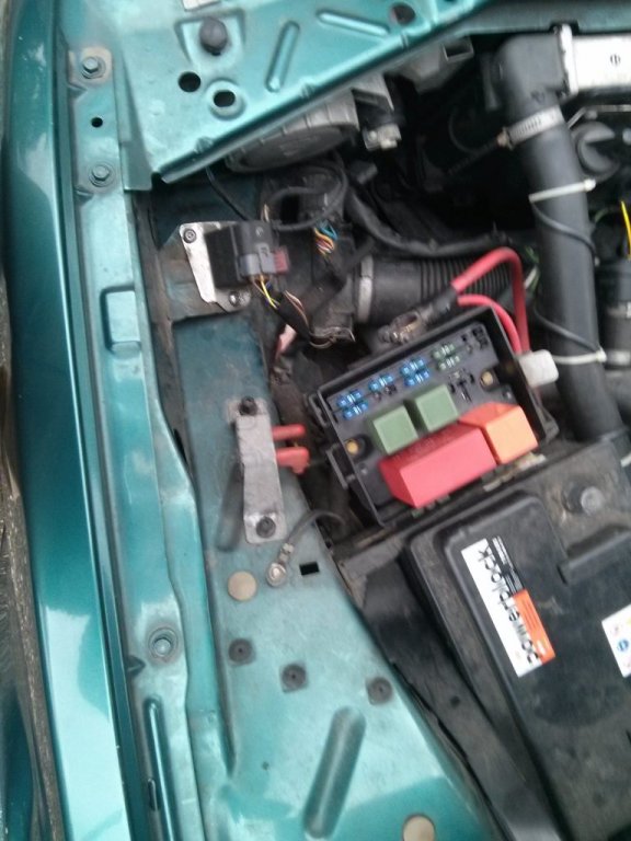

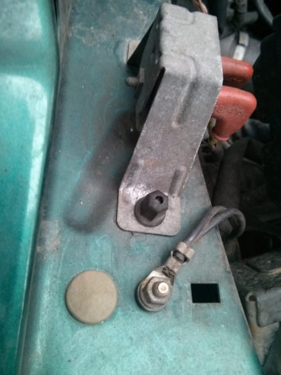

So neue Infos vom anderen FSH!
Fehler ist bekannt, liegt wohl an Masse zum Sensor.
Wer weiß wo die Masse anliegt vom Sensor?!

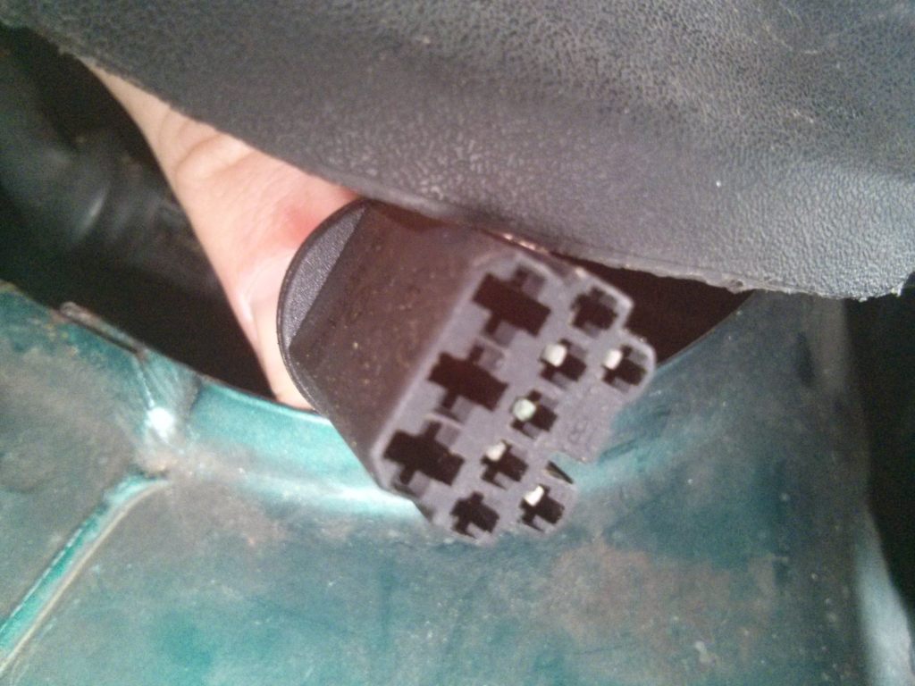

Dann bin ich noch im Aquarium über diesen Stecker gestolpert:
[ATTACH]76100.vB[/ATTACH] [ATTACH]76101.vB[/ATTACH]
weiß jemand wofür der ist?

Und damit meine ich am Wagen mal nach Stecker suchen und und diese kontrollieren, nicht nur die am Sensor vorn rechts und links. Das Kabel dahin ist auch nochmal im Wasserkasten gesteckt, so sicherlich in 93 und 94.
Und weil der Kasten so heißt, sehen da die Verbindungen entsprechend aus.

Bin nach wie vor auf der Suche nach der Info wie man neu Masse legt.

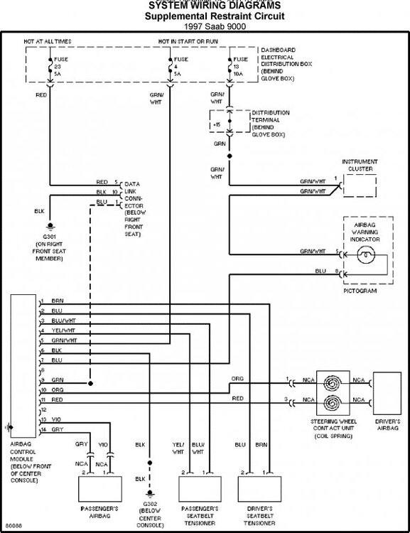

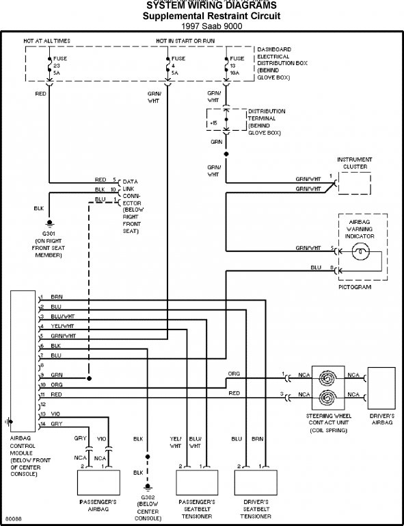

Weiß niemand woher der Airbag Sensor Fahrerseite Masse bekommt?
Den hier kennst Du aber schon, oder?[ATTACH]76253.vB[/ATTACH]
