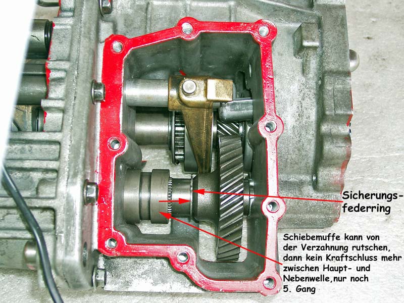

Verbindungsmuffe auf Welle zwischen 4 und 5 verrutscht (Sprengring ab). Hatte ich auch. Reparaturversuch über rechten Seitendeckel des Getriebes > Muffe zurückschieben und Sprengring wieder in die Nut führen. Möglicherweise ist die Nut für den Ring ausgegniedelt, dann wiederholt sich das Phänomen. > Getriebe raus oder Zähne zusammenbeißen und beherzt zum Schweißgerät greifen, und einen kleinen (!) Schweißpunkt auf Sprengring und Welle setzen.

http://www.saab-cars.de/attachments/99-90-900-i/123472-900-turbo-s-getriebe-geht-nur-noch-im-5ten-schiebemuffe-nebenwelle.jpg

PS: Ins Foto klicken, dann wird's grösser (oder auch nicht ?) *g*

Ich habe das übrigens beim Schnellundgünstig-Tauschgetriebe von No.3 mit von Fachwerkstatt eingemessenem Kegel/Tellerlager so gehandhabt, nachdem mir die Muffe immer wieder runtergeflogen ist, und ich noch drei Veranstaltungen vor mir hatte. Wohlgemerkt mit dem Wissen, dass die Welle danach wohl nicht mehr getauscht werden kann... Aber: Irrtum. Hans Hildebrandt meinte, dass er einen gut gesetzten Schweißpunkt auch ohne maßgebliche Beschädigung wieder entfernen kann. Von daher ist diese Reparaturmethode m.M.n. mittelfristig kaum zu toppen - vor allem aus monetärer Sicht, und auch deshalb, da es Ersatzteile kurzfristig eh kaum zu beschaffen gibt.

Fantastisch, welche Experten hier Sonntags sofort antworten ... da fällt mit ein "Getriebe" vom Herzen, dass das von unten geht ... ich dachte mir auch, das kann nur eine Kleinigkeit sein ...... ist das SAABtypisch? sowas hatte ich noch nie mit anderen Schaltgetrieben ....
Nun, das ist der werksseitigen Erweiterung der 4-Gang-Boxen auf 5-Gang geschuldet. Zugegeben, hätte man eleganter lösen können... aber die Saabkonstrukteure waren ja schon immer etwas eigen :smile: Übrigens: falls mein Verdacht stimmen sollte: Normal ist ein solcher Verschleis nach lediglich 90k NICHT! Und falls Du dich zum Schweißen überwindest: Lass das von einem Experten machen, weil Ring und Welle... das geht marialbedingt nicht mit 'nem Baumarktbrutzler. Es darf definitiv nur ein klitzekleines Kügelchen sein, das exakt platziert wird und beim ersten Versuch sitzen muss :smile:

DANKE !!! an die Experten..... der 900er saabt wieder einwandfrei. Die Muffe mit einigen Schweisspunkten befestigt und fertig. 103 Euro habe ich dafür gerne bezahlt, dacht ich doch schon an einen "Kaiserschnitt ..." ....

Die Muffe selbst? Hmm... und was hast Du mit dem vor sich hin klappernden Sprengring gemacht? Okay, das Ergebnis wird im Endeffekt das gleiche sein...
Die Muffe selbst? Hmm... und was hast Du mit dem vor sich hin klappernden Sprengring gemacht? ..
Den hätte man einfach mal wieder draufstecken können, bevor "gebraten " wird.:cool:
Dem kann ich nur beipflichten. Das wäre auch meine Vorgehensweise bevor ich eine irreversible, pre-schrottende :redface:Methode anwenden würde. Beim genauen Hinsehen kann man u.U. auch erkennen ob die Nut oder evtl. der Ring schon etwas abbekommen haben (abhängig von der Vorgeschichte des Getriebes) und der Ring dann nicht mehr in der Nut hält. Evtl wurde der Ring ja auch mal überdehnt.

Der Sprengring war laut Werkstatt nicht verrutscht ..... nur die Muffe halbwegs......

Das ist ja auch OK. Nur für mich ist das eine klassische 'End of Lifetime' Reparatur, da das Getriebe danach nicht mehr anständig revidiert werden kann ohne Mehrkosten für die verbrutzelte Welle...
... und eben das wäre mit dem kleinen Schweisspunkt eventuell noch gegangen.
