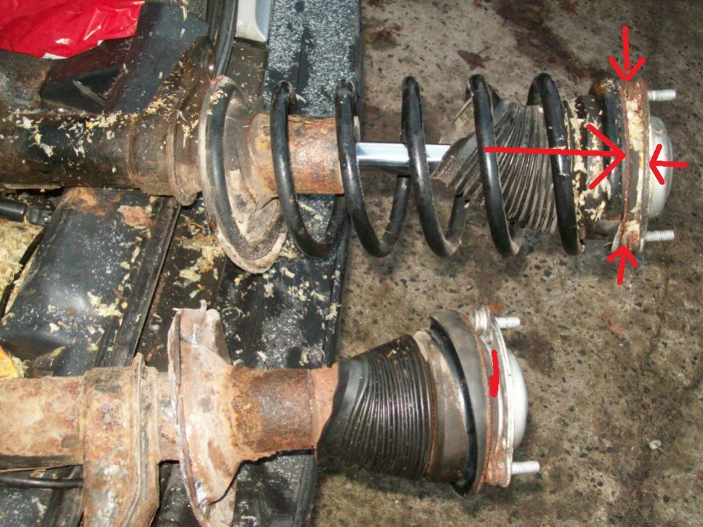

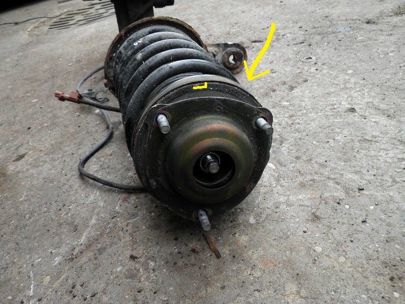

nein so war es nicht gemeint..................es gibt oben den teller an dem sich die feder stützt, dann wenn ich mich nicht täusche,kommt das Wälzlager, oben drauf das domlager.
alles verschraubt bleibt nicht viel platz zwischen dem teller und dem domlager....siehe #.73
wenn die beiden bauteile kollidieren, dreht das eine das andere mit oder die bolzenköpfe schleifen.
dann würde die feder übertragen oder sogar mitgenommen werden.

auf dem ersten bild siehst du die schleifspur der bolzenköpfe am teller
auf den zweiten bild ein orig federbein mit orignal dom, betrachte mal den abstand zu den anderen bilder zB den federbeinen aus dem kofferraum.
