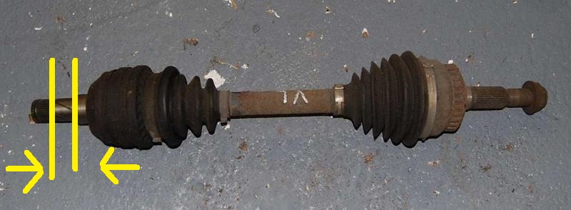

Kundig machen brauche ich nicht, kann die ja anfassen und kann jeder an Fotos nachvollziehen. Danke für den hilfreichen Beitrag. :tongue:
Die Hülse und eventuell angelaufene Antriebswelle wird in dem gezeigten Video wohl ziemlich bis zum allerletzten gefahren sein. Nach der typischen Methode: "irgendwas ist zwar mega faul an meinem Auto, aber es fährt doch super und Reparatur ist mir zu teuer.."
Halber mm an der Achse, bis zu ein mm an der Hülse selbst (was bei diagonalen Wackeln theoretisch bis zu die doppelte Stärke ergibt), schwubs wird es ziemlich stark wackeln. Was soll sonst dort der Fall sein?
Ob Matthias letztendlich noch Antriebswelle(n) tauschen muss um der Sache endgültig Ruhe zu geben ist eine Frage an die Glaskugel. Wenn die angelaufen sind, geht das an den Buchsen niemals Spurlos vorbei.

und wir reden von diesem Bereich,[ATTACH]74710.vB[/ATTACH] der nicht mal eben in 2min exakt vermessen ist, aber im eingebauten zustand des getriebe, soooo mal auf die schnelle überprüft
und festgestellt, ob die hülse vor dem kauf und im auftrag geben einer rep., zum erfolg führen würde
Weil du doch weißt welche Leute diese art Prüfung machen werden.
Solche Methoden, (dort überhaupt einen Defekt festzustellen), sind wohl doch eher den alten Saab Hasen/Haudegen :biggrin: mit Haufen Erfahrung die passende Herangehensweise.
Erst einmal muss der Mechaniker wissen - was wäre denn der Neuzustand.
Am besten wären sicherlich technische Zeichnungen der Bauteile mit exakter Bemaßung, oder? :confused: Dann muss man nichts weiter Mutmaßen sondern hat es schwarz auf weiß und am Meßschieber.
bsp: Zack, nimmt man die Achse in die Hand, dreht die, zack Maße sind okay. Zack, stopft man den Schieber in die Hülse, zack Maße sind okay. Alles okay. :cool:
wenn er die neue Hülse hat, kann er auf jeden Fall auf diese Weise die Maße und Spiel mit der ausgebauten Achse vergleichen.
