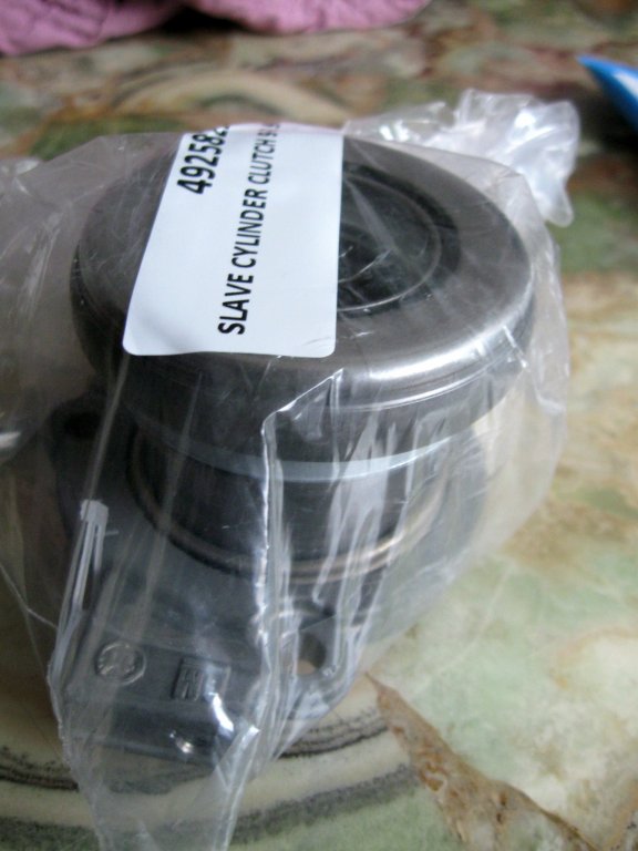

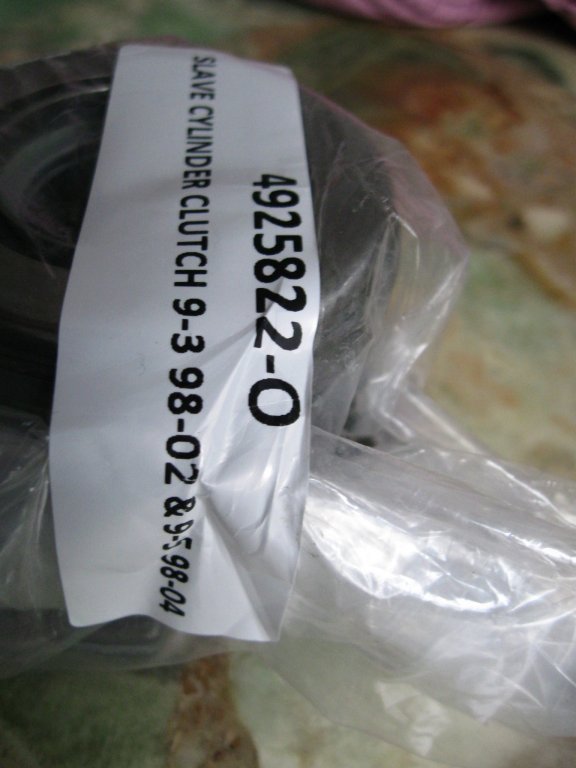

Handelt sich um folgendes Angebot:
http://www.ebay.de/itm/281102031087?ssPageName=STRK:MEWNX:IT&_trksid=p3984.m1497.l2649
Hatte sogar im Vorfeld die noch angeschrieben,ob ich wirklich ein Original Saab Ersatzteil erhalte.
Dies wurde mir schriftlich bestätigt.

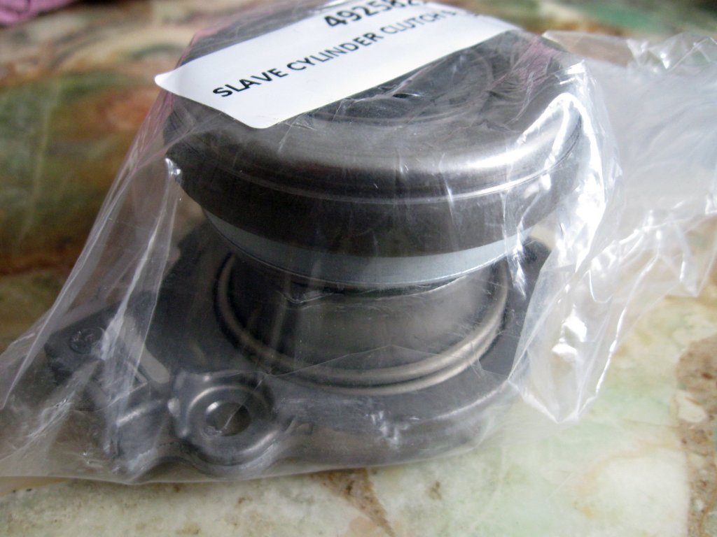

Ok, dann kam dieses an:
http://www.saab-cars.de/attachments/900-ii-9-3-i/127810-antriebswelle-hat-spiel-im-getriebe-img_1758.jpg
Soweit, so gut, die OE-Nr. am Aufdruck passt.
Aber bei genaueren Blick....zeigte sich schnell,dass ich nicht den Zentralausrücker erhielt, welcher im Angebot bei ebay niedergelegt war.
http://www.saab-cars.de/attachments/900-ii-9-3-i/127811-antriebswelle-hat-spiel-im-getriebe-img_1759.jpg
http://www.saab-cars.de/attachments/900-ii-9-3-i/127812-antriebswelle-hat-spiel-im-getriebe-img_1760.jpg

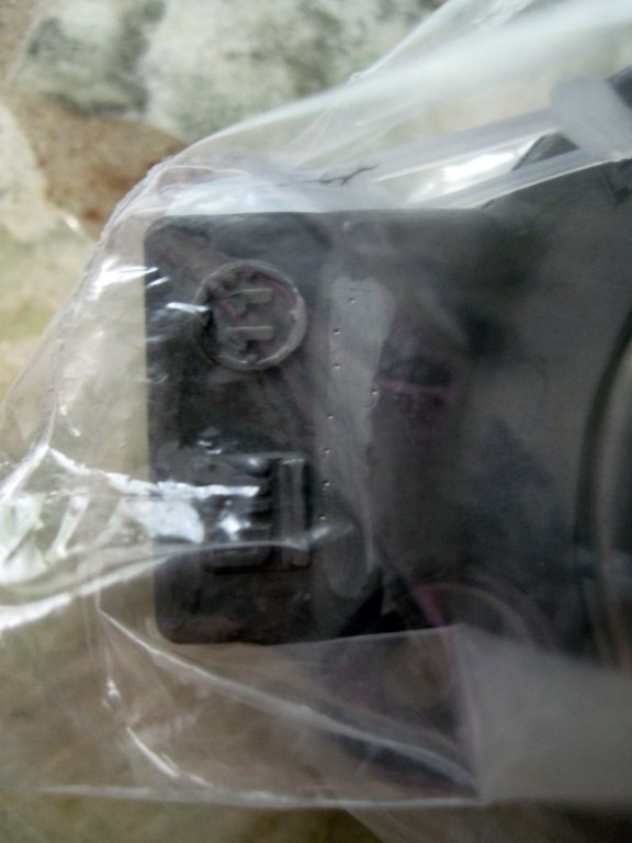

Es ist zwar das GM-Symbol ersichtlich, aber die Ersatzteilnummer, welche eigentlich vorhanden sein müßte, wurde entfernt!!
http://www.saab-cars.de/attachments/900-ii-9-3-i/127813-antriebswelle-hat-spiel-im-getriebe-img_1763.jpg
Hier sehr deutlich zu sehen.

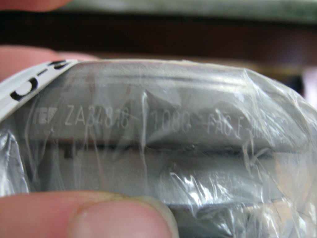

http://www.saab-cars.de/attachments/900-ii-9-3-i/127814-antriebswelle-hat-spiel-im-getriebe-img_1764.jpg
Man kann zumindest die Nummer des Herstellers auslesen, diese lautet FTE ZA34818 11080 --------- FAG F-805121E
Ok, laut Recherche passt die Nummer zu GM 93186759 und demzufolge u.a. in einen YS3F,aber nicht in meinen YS3D!!
Habe Neobrothers sofort angeschrieben, aber man sah es nicht als nötig an,mir überhaupt zu antworten.
Dann wurde über ebay "ein Fall" von meiner Seite aus geöffnet,doch auch nach 4 Tagen Wartezeit, antworten die mir nicht !
Deshalb geht momentan nichts weiter....
Matthias

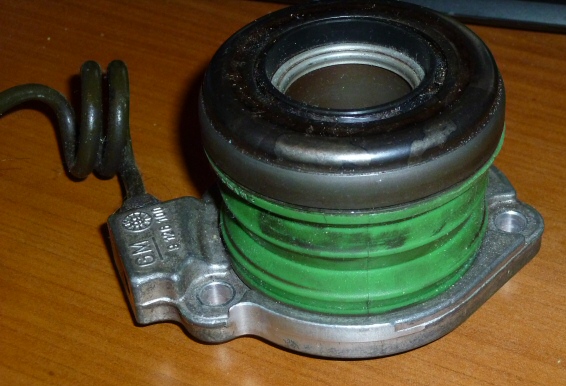

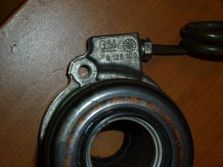

http://www.saab-cars.de/attachments/900-ii-9-3-i/127842-antriebswelle-hat-spiel-im-getriebe-p1040872sausrueck.jpghttp://www.saab-cars.de/attachments/900-ii-9-3-i/127843-antriebswelle-hat-spiel-im-getriebe-p1040873sausrueck.jpg
Ich habe noch woanders ein zweites liegen das vieleicht besser aussieht mit ~15tkm (die werkstatt hat beim Getriebetausch das alte mit dem eher neuen (1j) nicht ausgetausch obwohl ich das gewünscht hatte, selbe mit den 15tkm Simmerringen (die hab ich auch noch). Ich sah das schon kommen.. Aber nunja, funktioniert alles auch mit alten Teilen. Bisschen sauer war ich trotzdem)
Ich selbst würde keine unbekannten gebrauchten Ausrücklager einbauen und auch nicht weitergeben - denn sie könnten enttäuschen. Man merkt also - völlig unsinnig das ich die Dinger aufhebe, aber so ist das hier bei mir manchmal. :biggrin: Es KÖNNTE ja Notfalls gebraucht werden, war ja schließlich teuer und viel zu schade für den Müll! :rolleyes::rolleyes::rolleyes:
Ich kann ja morgen noch einmal einen kritischen Blick auf das andere Ausrücklager werfen. Wirklich 100% beurteilen kann ich die Dinger nicht, ich weiß nichtmal wie das genau aufgebaut ist.

PS:Nachtrag zu Beitrag 136
und dem Zentralausrücker.
Der Verkäufer garantiert und versichert mir, dass es sich um das passende Original-Ersatzteil handelt.
Dieses ist zwischenzeitlich "angeblich" seitens Hersteller FTE, technisch/optisch so angepasst worden.
