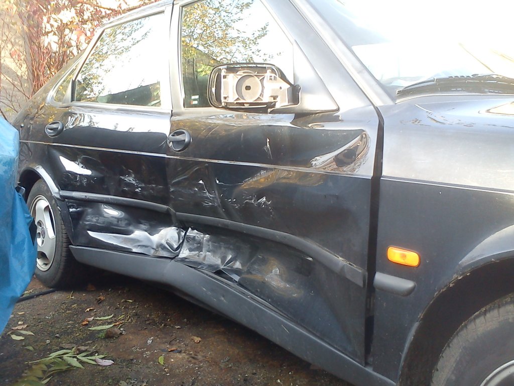

Perfekte Lösung für all deiner Probleme, 99tsd gelaufen, nicht einmal eingefahren!
http://www.saab-cars.de/verkaufe-saab/67153-900ii-als-teiletraeger-nur-90tsd-gelaufen-schaltgetriebe-klima.html
Interesse hätte ich schon, aber nur an dem Getriebe.
Sollte dies andenkbar sein,kannst Du mich gerne kontaktieren!
Matthias
