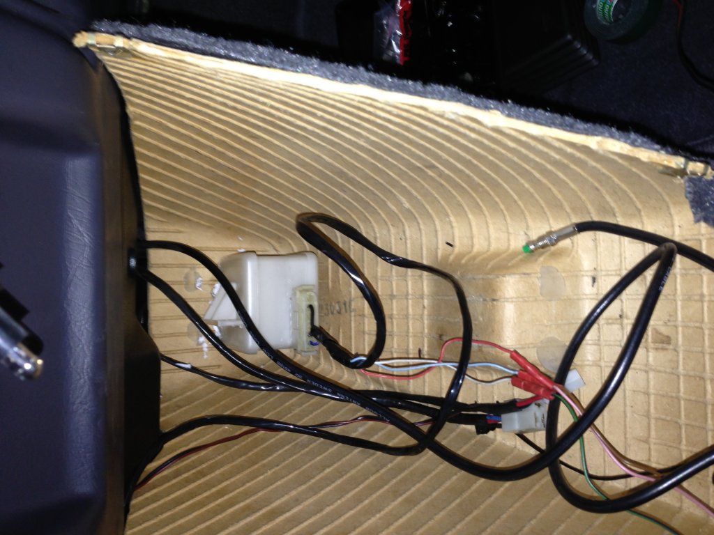

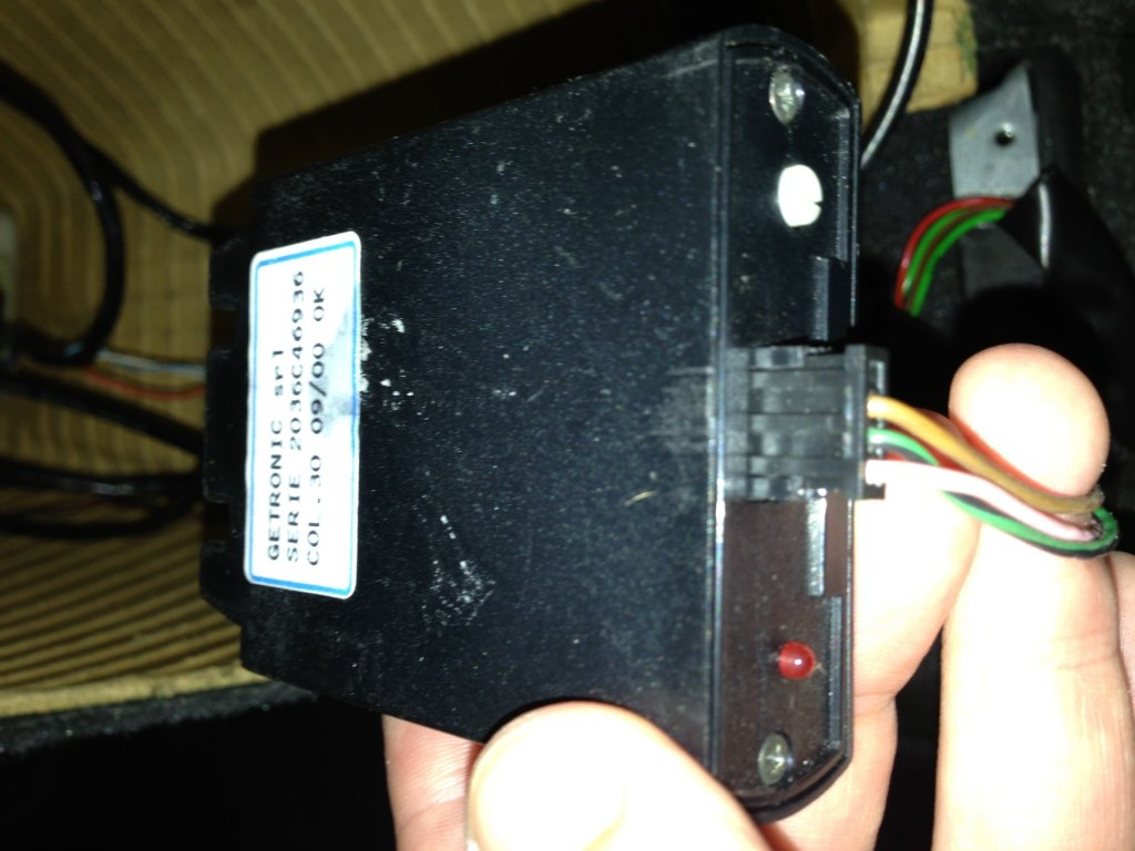

Ich bediene mich mal diesem Fred, da die Suchanfrage kein Ergebnis brachte und ich keinen neuen Fred aufmachen möchte auch wenn meine Frage nichts mit der hier ursprünglich benannten mechanischen Wegfahrsperre zu tun hat. In meinem 901 CV ist eine elektronische Wegfahrsperre vergebaut, die auch soweit sehr gut funktioniert. Sie reagiert mit Alarm beim öffnen der Türen (wenn diese abgeschlossen sind), wenn sich etwas im Wagen vor der Linse, die unterhalb des Aschenbechers montiert ist, bewegt. Wenn der Wagen nach dem aufschließen mit der Fernbediendung nicht innerhalb von ca. 2 Minuten gestartet wird, springt er nicht mehr an. Soweit so gut. Hinter/unter dem Ablagefach in der Mittelkonsole liegen aber folgende Bauteile (Bilder) dieses Systems. Kann mir einer sagen wofür das weiße Behältnis ist, in dem auch ein Flüssigkeit drin ist? Und zu anderen, wofür die Einstellschraube (weiß) an dem schwarzen Kästchen ist?
