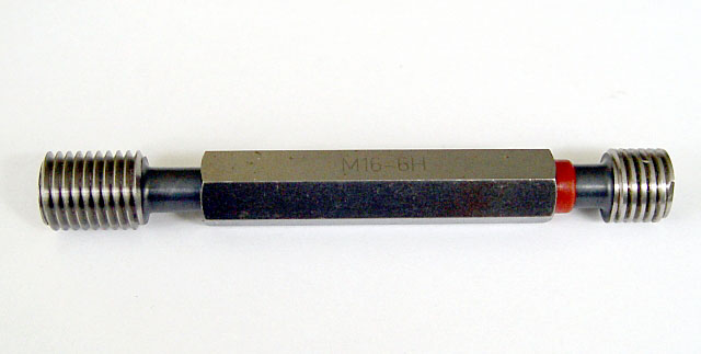

Sowas gibt es auch noch. M16-6H
Auch das Meßmittel zum Gewindebolzen zu prüfen.

Satz Lehrdörner metrisch 1.700, zöllisch 3.200 ... Uups... Euro natürlich. Für den Profi mag sich's rechnen :smile:
Da geht es aber nicht darum, die Steigung heraus zu bekommen, sondern die Maßhaltigkeit zu überprüfen. Die 'gute' Seite muss passen, die schlechte (rote) darf es nicht. Wenn doch, ist das Loch zu groß.
