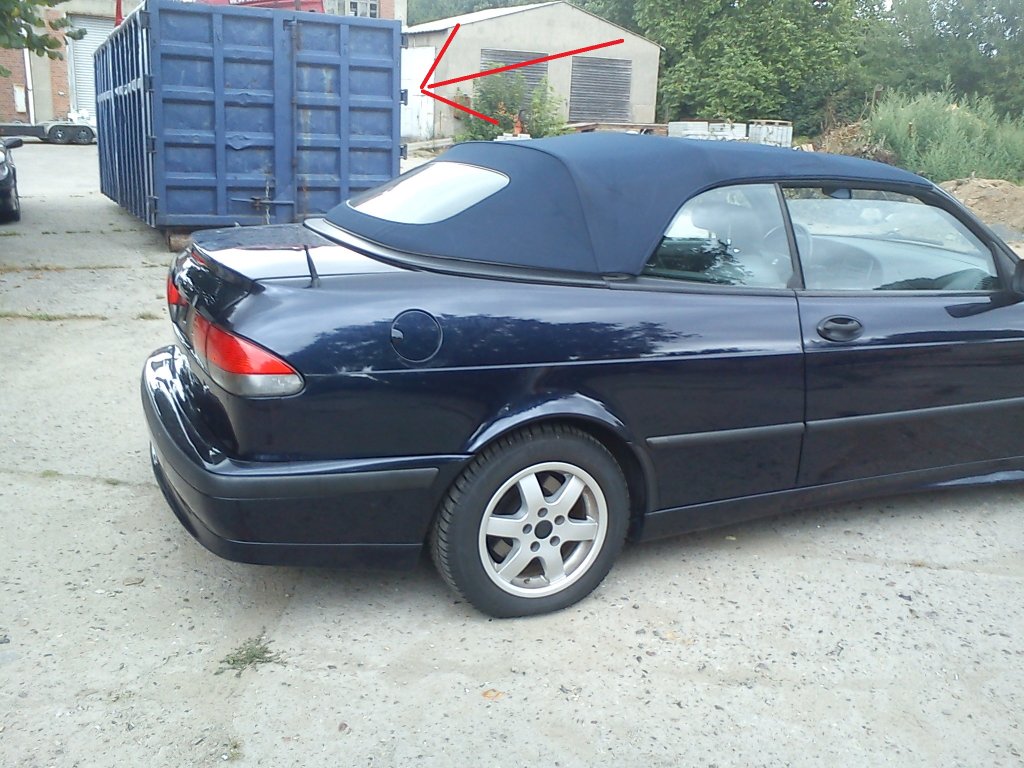

wenn der erste schock verarbeitet und du wieder herrichten willst
würde ich dir gern, wenn noch unbeschädigt, aus einem schlacht-96,
leider schon hier drin
[ATTACH]74669.vB[/ATTACH]
die linke ecke ausschneiden.
und solltest du die angebotenen ostseeurlaubskur annehmen, bringe ich die ecke sehr gern vorbei......
versand auch kein problem

Nochmal kurz zurück zum "Einschlag".
Die Variante -Flex + Schweißgerät, sollte Dir und dem 95er erspart bleiben.
Ich habe heute mal bei THÄLMANN nachgeschaut, bzw gefühlt. Der innere Holmbereich ( Tür + Fensterrahmen )
ist durch die Öffnung für den Sonnenblendenhalter einigermaßen erreichbar.
Da dürfte ein Ausbeulen mit geeignetem Werkzeug gut möglich sein.
Gruß->

Ich glaube aber ähnlich wie Saabotör dass man hier einiges machen können mit ausbeulen bzw. drücken und hebeln.
Das müßte doch für jeden richtig guten Beulenexperten eine Frage der Ehre sein. Rausschneiden kann doch keine Alternative sein.

Ein guter Spengler wird aus der Delle wieder eine schöne Oberfläche hinbekommen das da auch nichts mehr zu sehen ist.

Zum Glück blieb es "nur" bei der Beule im Blech. Ich kann Dir einen guten (und bezahlbaren) Karosseriebauer / Lackierer in Siegburg empfehlen.
Viele Grüße, Sacit
Hallo Meki, meine ersten Gedanken: Freundliche und hilfsbereite Menschen haben einfach einen Schutzengel ! Zur Reparatur. Ob Du die kpl. Ecke von innen über den Ausschnitt für den Sonnenblendenhalter erreichen kannst, vermag ich nicht zu beurteilen. Es wäre aber auf jede Fall einen Versuch wert. In diesem Bereich ist es sehr knifflig, d.h. Falze, Blechklammern und Schweißnähte lassen wenig Raum. Solltest Du doch an den Ausbau des Himmels denken, dann wäre es eine Totaldemontage, denn es geht von hinten los. Ich könnte Dir Tipps geben, da ich in diesem Sommer einen neuen Himmel eingezogen habe........Viele Grüße

Bitte nur nicht mit dem Schneiden und Schweißen etwas anfangen !!!!! Die Beulen sind wesentlich einfacher rausholen als die Flächen - da muss Du schön mit dem Brenner das Blech schon schrumfen lassen.

Morgen habe ich einen Termin bei dem einzigen von 5 angefragten "Beulendotkoren" der versuchen will die Delle rauszudrücken. Bin schon gespannt!!!
Dann viel Glück von meiner Seite aus.
Dem schließe ich mich zwar voll und ganz an, habe aber erhlich gesagt wenig Hoffnung, dass dies 'kalt' und mit deren 'leichtemn Werkzeug' so machbar ist.
Ich hoffe zwar innig, dass ich mich bei dem, was ich dort meine gesehen zu haben gewaltig irre, aber für mich sah es nach einer Stelle aus, welche dann doch recht viel Spannung in's Blech bringt, welche ja auch wieder raus muss.
Also, der "Doc" ist sich 99% sicher die Delle druch drücken (Loch der Sonnenblende) und ziehen von außen soweit glattzubekommen das der Karosseriebauer den Rest mit Zinn glattbekommt!! Allerdings muss dann das Dach ganz lackiert werden:mad::mad::mad:!!!! Da ich aber mit den Farbfritzen bislang in der Mehrzahl überhaupt keine guten Erfahrungen gemacht habe------------Ich muss das erst noch n bisschen sacken lassen. werde dann berichten!!
Gruß meki
... und ziehen von außen soweit glattzubekommen das der Karosseriebauer den Rest mit Zinn glattbekommt!! Allerdings muss dann das Dach ganz lackiert werden:mad::mad::mad:!!!!
OK, das kann ich mir wieder vorstellen. Also doch keine reine Dellendoktorerei. Beim Ziehen dann sicher auch nicht 'doctorlike' geklebt, sondern angeschweißt.
Ja, ist Mist. Aber ohne Lacken des Daches wird es nicht gehen. Solch eine Ecke ich zum Annebeln wohl doch eine zu undankbare Stelle.
Sieh es vielleicht einmal so - daß die Stelle überhaupt gedrückt / gezogen werden kann, ist ja erstmal eine gute Nachricht. Die Alternativen hierzu wollen wir uns lieber nicht vorstellen. Ein vernünftiger Lackierer wird die Ansätze vom alten Lack zum neu lackierten Dach gut anpassen. In Koblenz haben wir ja schon hierüber gesprochen.Wird schon, Kopf hoch!

Heute habe ich ein erstes Angebot bekommen: Ausbeulen sanft spachteln und Lacken= 1000€
