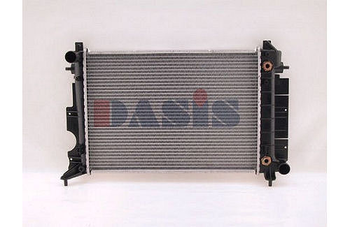

habe heute dem Ölkühler beim Kühlerdienst gehabt zur Reparatur. Ergebnis: Das Loch ist zu! ABER: schon ein unkräftiger Versuch, die Leitungen zu lösen, reichten, einen Nippel aus dem Kühler zu reißen. Unrettbar dahin...
Doch ist eben ein Kühler-Spezi. Hat mir folgende Idee präsentiert: Den Wasserkühler (T5, Schaltgetriebe) tauschen gegen einen vom Automatik. Der Wasserkühler enthält nämlich den Automatikölkühler. Klickerts? Zwei Schläuche machen lassen und sich vom leidigen Ölkühlerthema verabschieden. Wasserkühler gibts zu Hauf neu. Das Kühlbündel fürs Öl ist luftumströmt, also alles schick. Hat er mir im Detail gezeigt und erklärt.

. http://www.saab-cars.de/attachments/900-ii-9-3-i/126316-olkuehler-kaputt-9-3-k-hler-lk-hler.jpg
Bei Gelegenheit über folgende Dinge nachdenken: Ist der Ölkühler für die Drücke im Motorölkreislauf ausgelegt (Druck im ATF Kühlkreislauf nur bis ca. 1 bar)? Ist dessen Konstruktion dafür ausgelegt (kleinere Querschnitte + Material)? Wie weit belastet die zusätzlich abzuführende Wärmemenge den Wasserkühlkreislauf bei wärmeren Temperaturen?

Kühler-Kowalla hat keine Bedenken wegen Druck und Temperatur. Der Ölkühlkreislauf liegt im Nebenstrom, es liegt nicht der volle Motoröldruck an.
Die Servoleitung hat sich heue auch verabschiedet. Gut, daß die Front ab ist... kommt morgen als Schlauchleitung neu.
Und das alles nur, weil der Klimakompressor hinüber war...
Ein Rat: bitte NIEMALS versuchen, die Verschraubungen am ÖK zu lösen. Geht 100% schief. Stahl/Alu plus Wasser und Salz... lieber Ölfilterflansch mit demontieren oder die Leitungen am Flansch lösen. Letzteres erfordert Lösen des Hilfsrahmens oder aber einen doppelt gekröpften Maulschlüssel.
