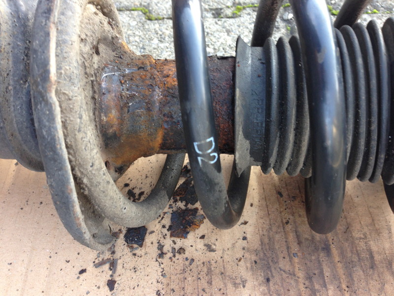

Feder vorne Kennzeichnung D2, Stabi vorne gelbe Kennzeichnung.

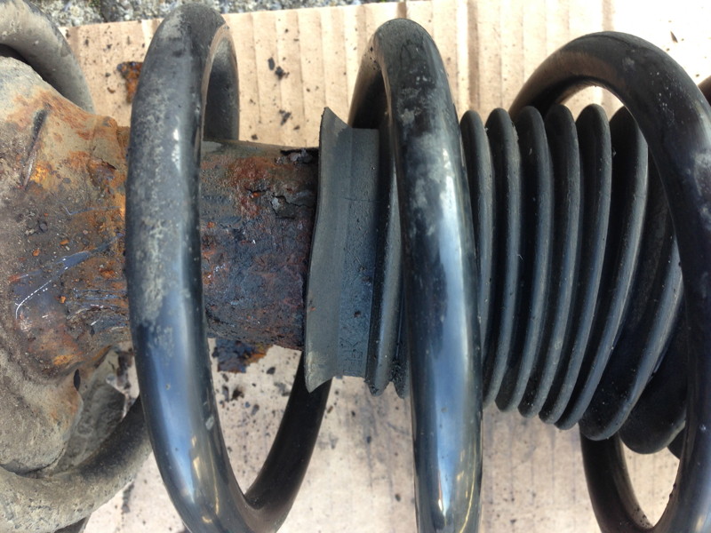

Typischer Rost an den 93 Federbeinen. Der Rost wandert unter der Lackierung. Gehen nächste Woche zum Zerlegen weg und dann wird der Rost entfernt und alles wieder schön lackiert und konserviert.
[ATTACH]75838.vB[/ATTACH]
[ATTACH]75839.vB[/ATTACH]

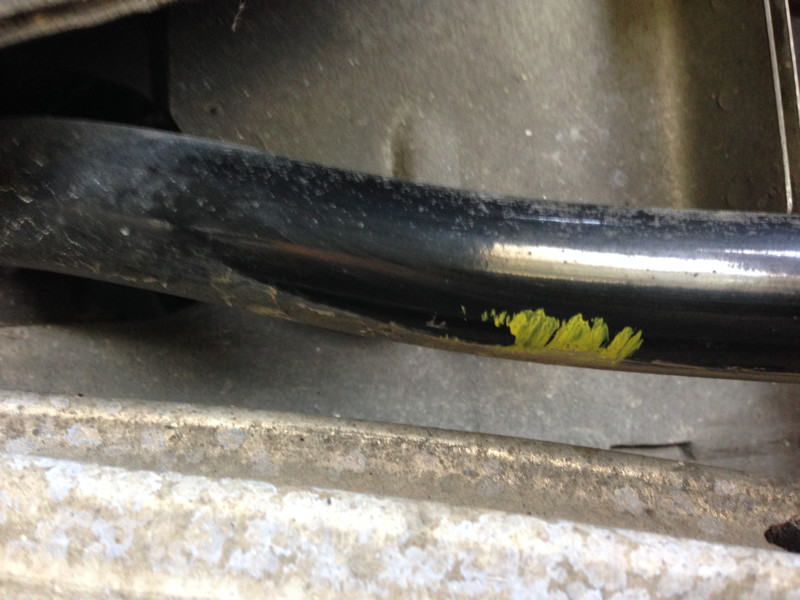

Stabilisator vorne

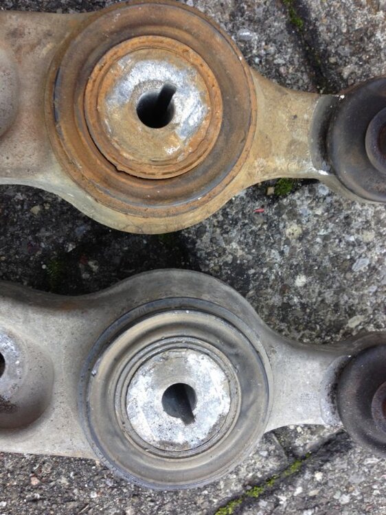

Querlenkerlager - fix und fertig nach 100 tkm.
[ATTACH]75841.vB[/ATTACH]

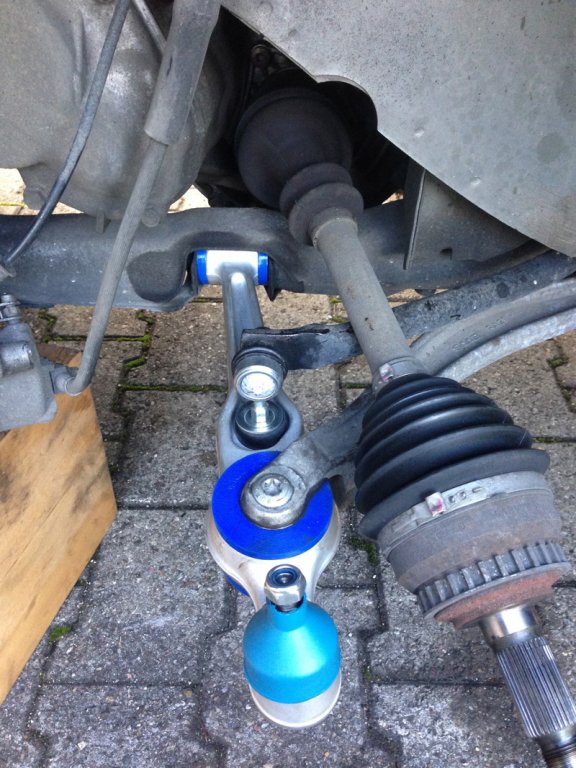

Querlenker, wie sie sein sollen, inkl. neuer Stabistützen.
[ATTACH]75843.vB[/ATTACH]
Spiel der Bolzen in den PU Buchsen ist gleich oder etwas strammer zu den Saab-Teilen.

dieses D2 habe ich schon häufig gesehen.....grübel um was für ein auto geht es bei dir? viggen ?aero?

Ja, es ist ein Aero Cabrio.
Richtig schön sieht man den Schaden an den Buchsen (die in Bild IMG_3489.jpg) erst, wenn man einen Hebel (dicker Schraubendreher, etc.) reinsteckt und mal kräftig hebelt. Eingebaut oder unbelastet sieht das noch ganz unspektakulär aus.

Bei der einen Seite konnte man unbelastet fast durchschauen. Man kann per Hand das Spiel zeigen (mehrere mm). Sommerreifen waren bei dem Wagen innen komplett 'runtergefahren. Woher das wohl nur kam :dontknow:
Die Farbe interessiert nicht, es muss funktionieren ;) Wird noch dezenter gemacht, finde es auch zu aufdringlich.
Das Fahrwerk sollte immer unter Belastung besichtigt werden... am besten eignet sich eine Grube. Auf der Bühne bzw. Rampe sind ausgeschlagene Buchsen usw. schwerer zu erkennen und kann zu Fehldiagnosen führen.
