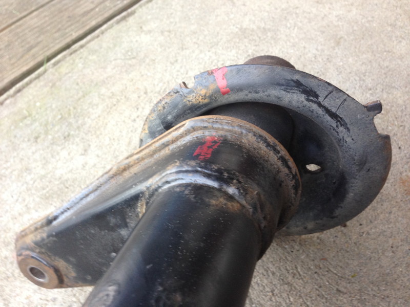

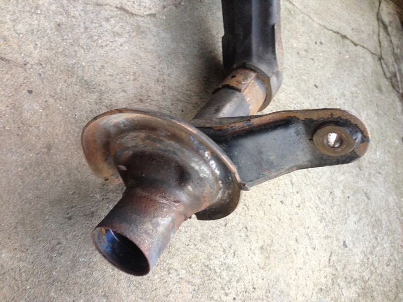

Und hier noch ein paar Impressionen von heute:
Typischer Rost an den 93 Federbeinen. Der Rost wandert unter der Lackierung. Gehen nächste Woche zum Zerlegen weg und dann wird der Rost entfernt und alles wieder schön lackiert und konserviert.
http://www.saab-cars.de/attachments/900-ii-9-3-i/128281-9-3-aero-cabrio-img_3484.jpg
Evtl. mögen die Bilder ja täuschen aber ich finde, die sehen ganz schön fertig aus.
Kann ich mehr zu sagen, wenn sie zerlegt sind. Material ist da eigentlich sehr dick. Zur Not kommen neue Nachbau-Achsschenkel rein. Habe genügend Budget eingeplant.

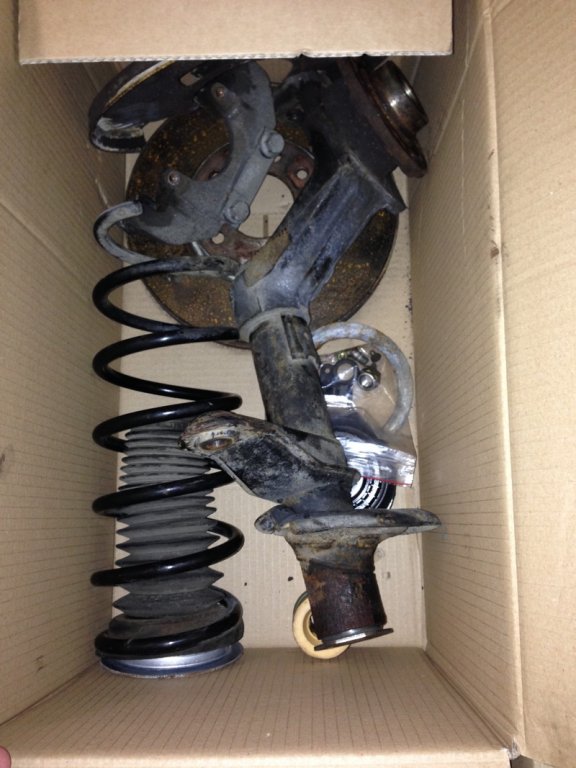

Federbeine sind beim fSH, Bilstein B6 (Federn bleiben erst einmal original) und die untere Federauflage bestellt. Federbeine kann ich morgen zerlegt abholen. Dann kommt die Entscheidung entrosten oder neue ordern.

Und hier mal wieder ein Zwischenstand. Die Federbeine sind jetzt grob mechanisch gereinigt. Muss morgen erst noch notdürftig eine Sandstrahl"kabine" basteln, damit ich die Federbeine strahlen kann.
Brantho Korrux Lack habe ich heute nicht bekommen. Muss am Montag mal beim LKW Aufbauhersteller/ Lackierer im Nachbarort fragen. Die müssten ja so etwas da haben.
Aber zurück zu den Federbeinen. Schlimm waren nur die oberen Stücke mit der Stossdämpferüberwurfmutter. Und so schlimm auch wieder nicht. Mein alter 93 war ähnlich und da war unter dem Federteller wesentlich mehr. Da sehen diese Federbeine gut aus. Die Federbeinrohre haben den üblichen Rost, der aber nur oberflächlich ist. Die Ferderbein sollten nächste Woche wieder einbaufertig sein, wenn ich Lack bekomme. Einbaufertig meine ich zum Zusammenbau. Dämpfer werden aber sicherlich mind. eine Woche Lieferzeit haben.
Die Alueinlagen der Federauflage im Federteller hätte ich eigentlich weiter verwenden können. Werde die mal reinigen/ konservieren und zur Seite legen.
