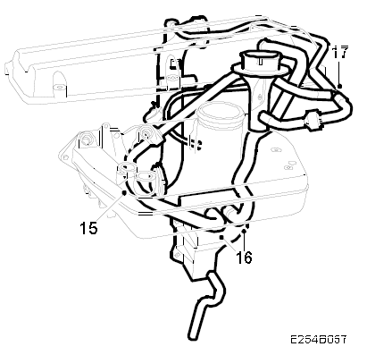

hier?...........[ATTACH]75246.vB[/ATTACH]
"Labyrinth" und "Kondensator".
Deine Skizze weißt aber einen gravierenden fehler auf, ich bau daraus auch kein Rätzel.
Deim Motor hat entweder keine Ölwanne oder kein Zylinderkopf dazwischen gibt es auch nichts.
Wie bitte soll da die Funktion erklärt werden? Ist mir nicht ganz klar.
Es geht in dem Schema nur darum, die Flußrichtungen darzulegen und im Gegensatz zum WIS alle Komponenten zu zeigen, Feintuning am Schema ist nötig.
Trotzdem bleibt es nicht erspart zur Fehlerbehebung den ein oder anderen Schlauch auf zu prüfen (Öl) z.B. kann auch die Ölfalle völlig verschmutzt sein.
und genau diese kannst du nicht darlegen, denn die gedachte flußrichtung wird durch den ausfall von ventil nr3, verfälscht, somit wären wir wieder am anfang!
ich für meinen teil, denke an vorbeugende maßnahmen, will das system nutzen, jedoch vermeiden das ein weiterer ausfall von ventil nr3, mir nach und nach das öl bzw den kat nimmt.
Das sind die Flußrichtungen im Sinne des Erfinders, sobald eine Komponente defekt ist, kollabiert das System.

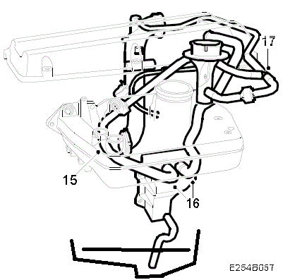

ich glaube dir fehlt noch die ölwanne (gedanklich) und der tiefste punkt an dem das gesammelte öl zurück laufen sollte.
[ATTACH]75255.vB[/ATTACH]
In der Nachrüstbeschreibung für die PCV steht so lapidar: "Den neuen Ölsammler montieren, den unteren Schlauch am Ölsammler anschließen (ggf. einen neuen verwenden)..." - wer das zwischen 2 Ölwechseln erledigt, dürfte dabei dann ja sein blaues bzw. braun-schwarzes Wunder erleben... :eek: :biggrin:
