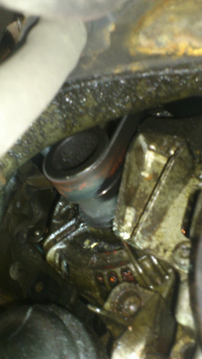

Nachtrag: alles erneuert, neuste KGE, besagtes ventil Nr.3 usw, lange zeit Ruhe, auf einmal drückt die kiste überall das öl raus, boah mich gedanklich mit einem motortod abgefunden, mich geärgert das er aus dem öleinfüllstutzen qualmte wie eine dampflock.
Fehler: die kleine bohrung im Kunststoffzweigstück zum ventil nr3 hat sich dicht gesetzt
Dein Ventil Nr.3 war aber kein originales?
Wie setzt sich dieser Abzweig-Nippel denn zu? Und womit?

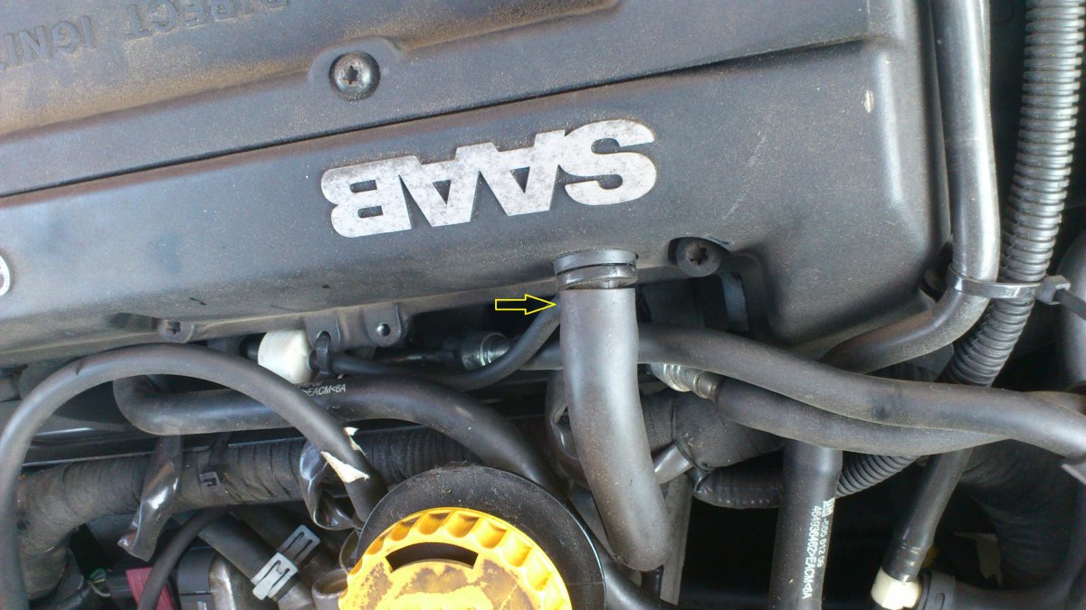

Wieso knüppelst du das weisse Ventil (#3?) an den Zylinderkopf? Das wird doch heiss und ist sicherlich nicht förderlich für die Funktion?

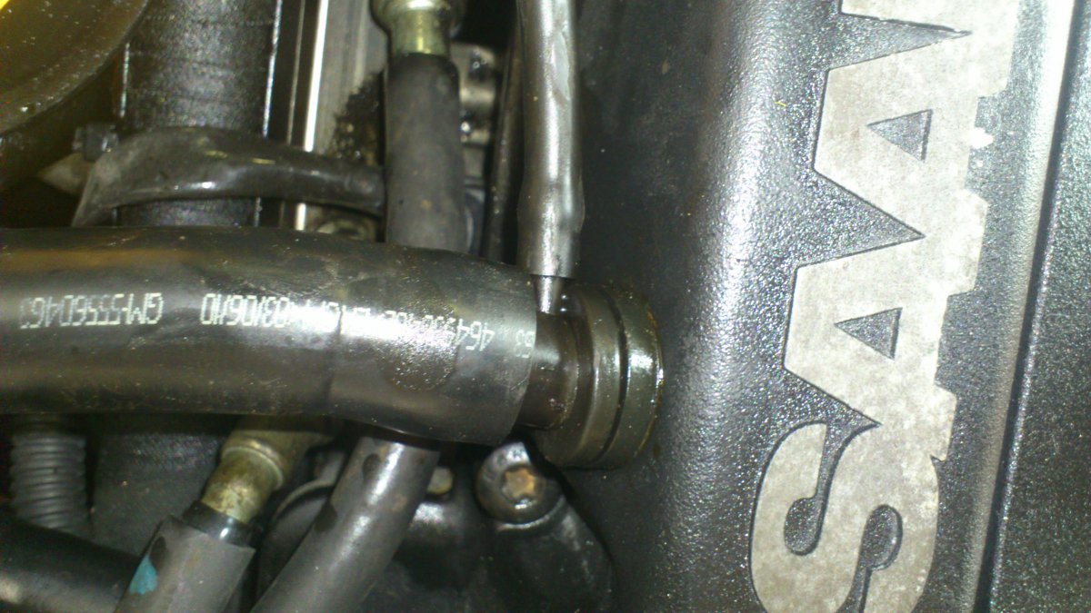

probierphase denke das warmgehaltene partikelchen eher abfließen äusserlich keine verformung : ich wechsel die dinger mit jeden ölwechsel, jedesmal sammeln sich ölkohle-krümelchen, das erste bild diente nur zur veranschaulichung und ist das auto von meiner frau, bzw motorraum, ich nutze bei meinem wagen, zu reinigende ventile.
das besagte objekt sah so aus........
Immerhin soll das andere Ventil auf der Ansaugbrücke ja auch mit dem Neoprenstreifen an die Kühlwasserschläuche gewickelt werden - insofern nicht ganz abwegig der Gedanke.
