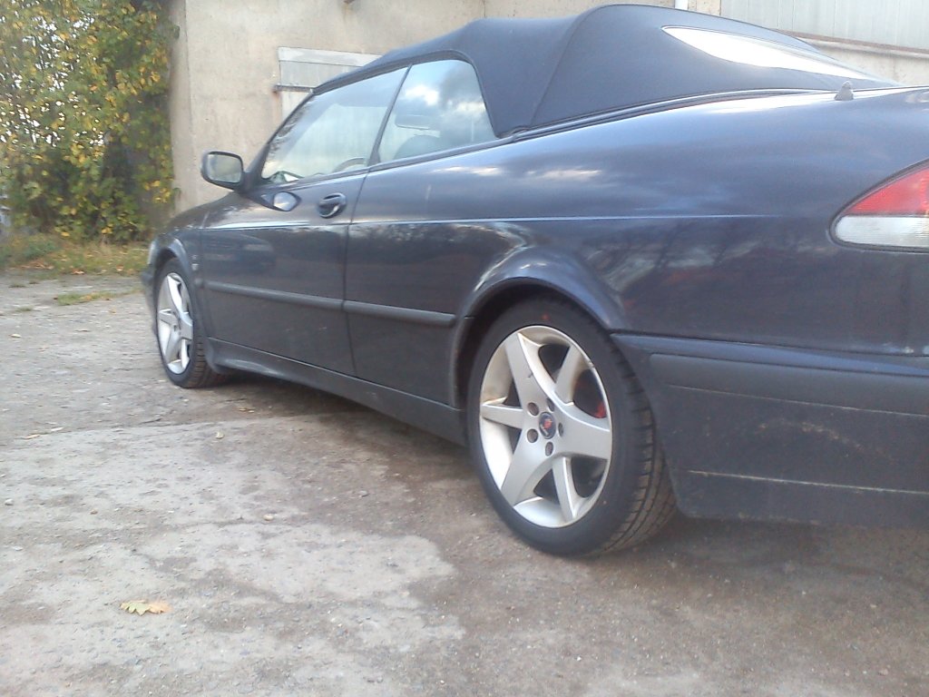

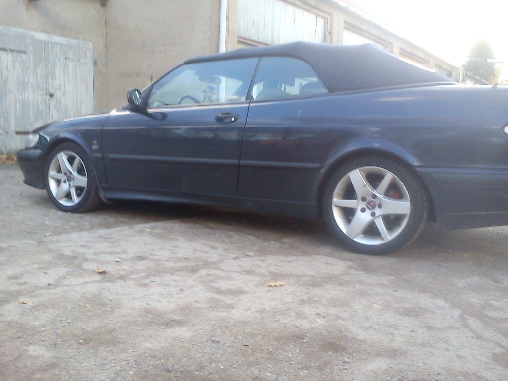

Warum hältst du an der Keilform fest? Der Fahrdynamik ist es nicht wirklich zuträglich.
Alles eine Frage der Optik... :rolleyes:
Form follows function. Move your mind. Beides Marketingsprüche von Saab. Hier nicht nur ein Spruch.
Also meiner hat an der HA noch Farbmarkierungen auf den Federn.... vorne wie schon besagt D2.
Welche Farbmarkierung? Würde das gerne in meiner Liste eintragen. Ist das ein Aero oder die Sports Edition?
Ein Aero 2001 Cab. HA-Markierung an den Federn Grün-Orange-Grün, bin mir aber nicht sicher ob man diese so übernehmen kann. Die Keilform des Autos ist wohl eher der karosserie geschuldet, abstand Reifen-oberkante zum Kotflügel vorne wie Hinten, gemessene 3 (ottonormal) Finger..... :0)

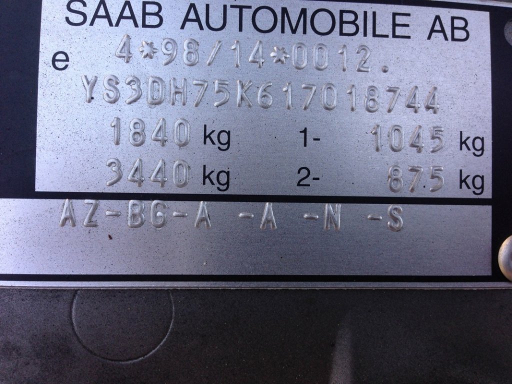

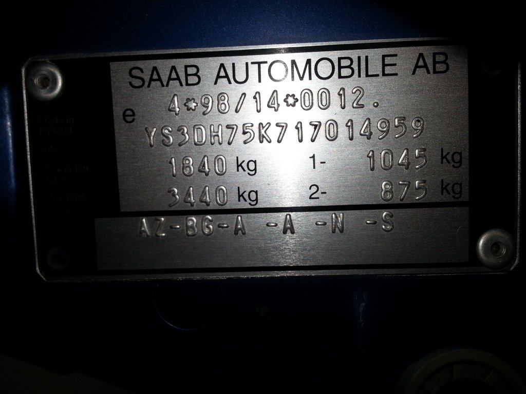

Kannst du mal den Fahrwerkscode auf der Quertraverse im Motorraum ablesen und posten?
Meiner sieht so aus:
Kann ich machen, aber heute nicht mehr.... Garage ist schon das Licht aus..... grins
Naja... bin noch eine Rauchen gegangen. Hoffe, ist erkennbar....
[ATTACH]76196.vB[/ATTACH]
Merci. Trage es in der Liste nach. Du hast grundsätzlich das gleiche Fahrwerk wie unserer.
