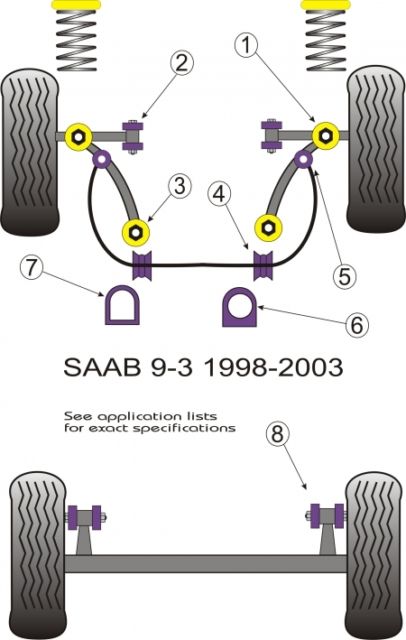

Ich bin auf der Suche nach einem Anbieter, der Querlenker nur mit neuen Kugelköpfen anbietet. Ich möchte dort die Powerflex black edition einsetzen. Fertige Querlenker mit roten PU Buchsen gehen mal gar nicht und der Komplettsatz von Speedparts mit den blauen Buchsen ist nicht interessant, da ich noch zwei Längslenker liegen habe, die ich nicht verbaut habe, da es in meinen Augen keinen Sinn gemacht hat (Beweglichkeit und andere Krafteinwirkung in der Schraube (keine Buchsen mehr)).
Weiss einer etwas oder muss ich mir fertige besorgen und die roten Buchsen rausmachen und durch schwarze ersetzen? Früher gab es doch einmal die teilüberholten Querlenker von Febi?

Habe gerade noch einmal Bilder von damals nachgeschaut. Ich hatte damals den Längslenker mit den blauen Bushings nicht verbaut, da
- die Stahlbuchse zu Schraube in den PU Bushings Spiel (min 1 mm) hatte (Achsgeometrie?)
- der Längslenker wegen der Stahlbuchse in den Bushings nur mit roher Gewalt in den Hilfsrahmen reingepasst hätte
- die Lager funktionieren zu verschieden. Die blauen Bushings sind nur auf Bewegungseleminierung ausgelegt, aber nicht auf knicken. Die Federcharakteristik hätte sicherlich gelitten, da auch der Federweg nur mit grossen Kräften genutzt werden könnte (Längslenker zu steif für Schwenkbewegungen, dafür auch falsche Art des Lagerdesigns).
- Die blauen Bushings in den Längslenkern verwenden keine Zentier-/ Fixierbuchsen. Die Krafteinwirkung auf die Schraube im Hilfsrahmen hinten war mir zu suspekt.
