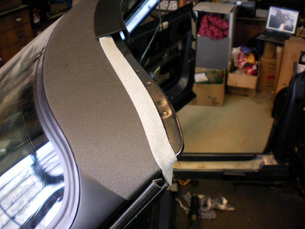

Hallo zusammen,
so, ich habe einen Folierer gefunden der sich schon mehreren Saab-Cabrios mit neuer Folie ausgestattet hat.
Es könnte der Folierer von Sacit sein, ist aus der Region.
Die Folie sieht erstmal vernünftig aus, hier ein Muster:
http://www.saab-cars.de/attachments/99-90-900-i/127845-1993er-cabrio-wird-wie-lackiert-img_1765.jpg
Dicke der Folie ca. 0.3mm.
Wenn die Folie verklebt ist berichte hier ich vom Ergebnis.
Bis wohin wird denn die Folie geklebt? Bis zu den roten Pfeilen? Am Übergang zu den A-Säulen
richte ich mich nach dem dritten Foto das ich hier irgendwo gefunden hatte.
http://www.saab-cars.de/attachments/99-90-900-i/127846-1993er-cabrio-wird-wie-lackiert-img_1728.jpghttp://www.saab-cars.de/attachments/99-90-900-i/127847-1993er-cabrio-wird-wie-lackiert-img_1747.jpghttp://www.saab-cars.de/attachments/99-90-900-i/127848-1993er-cabrio-wird-wie-lackiert-pict0030.jpg

hier ein Foto der neu verklebten Originalfolie - vielleicht hilfts ;-)
