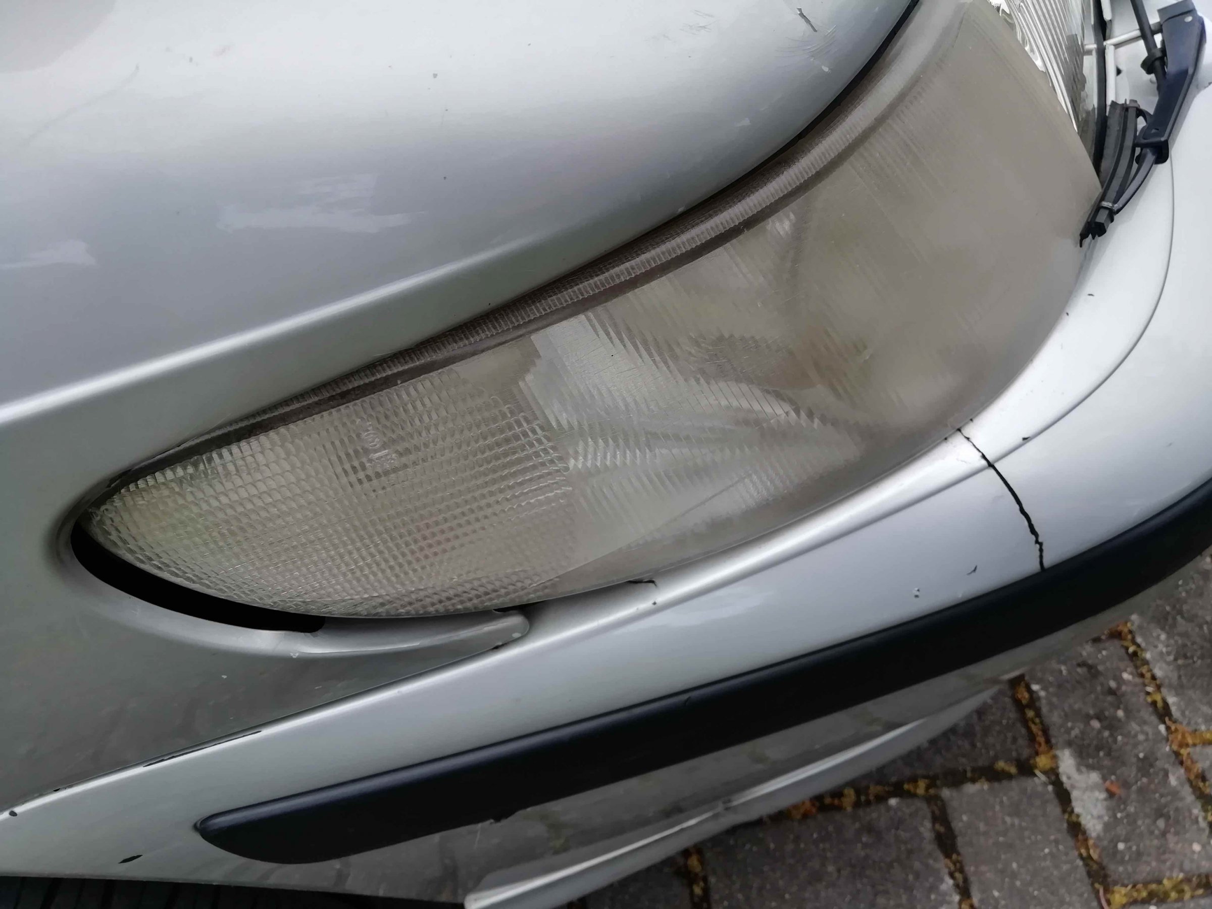

Hallo zusammen, wie oben beschrieben, habe ich mir den 9-3 SE Anny gesichert. Der Kotflügel hat eine kleine Delle
und beim Blinker rechte könnte etwas Feuchtigkeit eingedrungen sein. Wie man sieht, ist auch die Dichtung rund um den Blinker weg.
Die Aufhängung des rechten Frontlichtes ist auch gebrochen.
Der Verkäufer hat einen neuen Kotflügel bestellt, der aber noch nicht angekommen ist. (Der Verkäufer kommuniziert hier sehr ehrlich.)
Ich brauche das Auto aber sehr bald.
Meine Frage an Euch ist nun, wie ich die Teile selbst austauschen könnte und welche Sicherungen hinüber sein könnten.
Der Außenblinker rechts am Kotflügel ist auch außer Funktion. Auf der linken Seite ist alles Tiptop.
Soll ich den Wagen in die nächste Werkstatt fahren?

Beim Außenblinker ist vermutlich nur das Birnchen kaputt , seitlich nach vorne schieben und dann das Birnchen ersetzen . Lampenwechsel geht leicht und schnell , erst den Grill abbauen, danach die Lampen , neue Lampe rein, dann den Grill wieder einsetzen .
Hallo, vielen Dank für den Tip!!
Ich habe bei einer Webseite auch eine Explosionszeichnung gefunden.
Sind die Leuchtmittel Standard, die ich auch bei ATU etc. bekomme?!
Ich frage einfach nur, weil die Zeitplan bis zu meinem geplanten Urlaub mit dem Saab eng gesteckt ist.
Ja, bekommst Du auch bei ATU . Beim Blinker sind es die Steckbirnchen . In Deiner Betriebsanleitung sind alle Leuchtmittel als Zeichnung aufgelistet und beschrieben, wo sie hin gehören .
