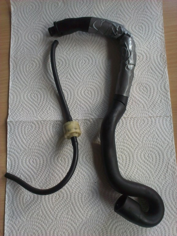

Der Fehler schien mit eingerissenem Schlauch der KGE (Foto) schnell gefunden.
PCV 6 verbaut 1L Öl aufgefüllt, Kühlwasserstand ok und Probelauf - Ergebnis: schwankende Drehzahl im Stand bis der Motor ausging, starker, weißer Qualm.
Ich habe für den Qualm den Turbo in Verdacht. Allerdings macht er keine Geräusche. Den Turbo werde ich morgen genauer in Augenschein nehmen.
Wer hat einen Tipp zu der schwankenden Drehzahl?
Als Turbo-Neuling stecke ich noch nicht so richtig in der Thematik drin und bin für jeden Tipp dankbar.[ATTACH]75595.vB[/ATTACH]

das abgelichtete gelumpe kannst entsorgen.
Das Zewa kann man noch zum Ölstand kontrollieren nutzen. Sieht nocht Top aus.
Tote machen keine Geräusche und Öl bei der Verbrennung schafft alles Mögliche, außer einer wirklich eine vernünftige Gemischaufbereitung.

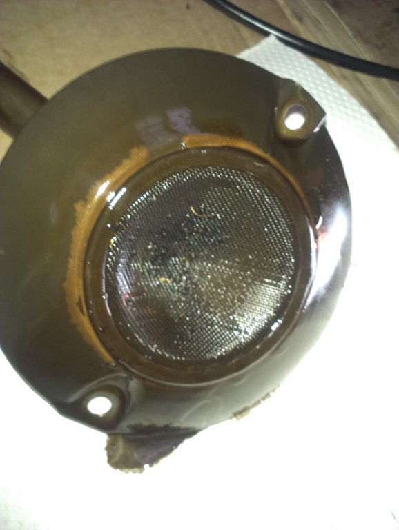

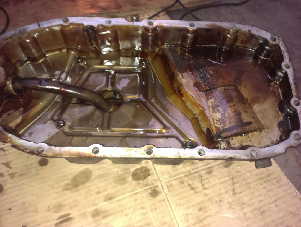

Ölwanne ist sauber, genau wie das Sieb.

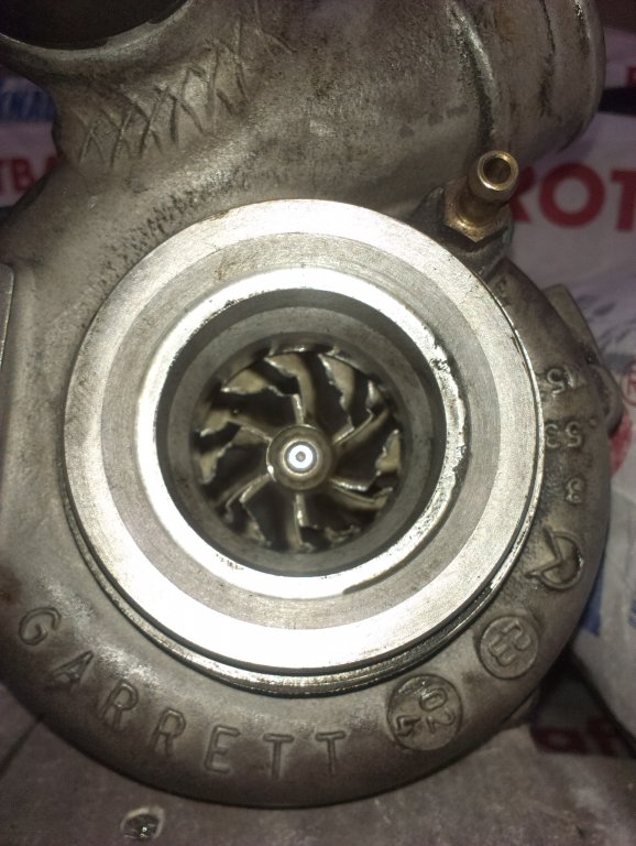

Anbei noch ein paar Bilder des Schadens.
Beschädigtes Kompressor Laufrad des Turbos nach Wellenbruch; Ölwanne mit leichten Verkokungen; leicht zugesetztes Ölansaugsieb.

@ cabriofahrer......die wanne sieht doch richtig sauber aus, konntest du schon erkennen woran es gelegen haben könnte?

Bei dem hier geposteten Turbinenrad kann ich mir grad nicht wirklich vorstellen, das das völlig geräuschlos gestorben ist.
Das eine oder andere metallisch-schabende Geräusch wird wohl schon vorhanden gewesen sein.
