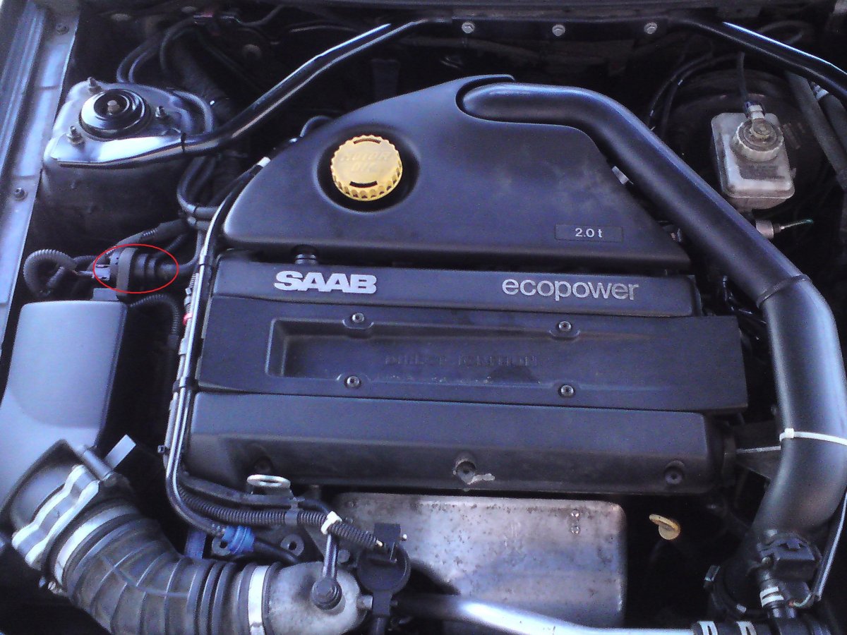

Der gerissene Schlauch ist jener von der Drosselklappe - mit Winkelstück - zu dem Schalter oder Sensor, welcher am Luftfilterkasten (Beifahrerseite vorm Federdom) befestigt ist. Habe leider kein Bild. Ist das nicht der Leerlaufsteller?
Dürfte das Ventil von der Regeneration des Aktivkohlefilters der Tankentlüftung sein. Der sitzt im Radhaus. Dünner Schlauch, ca. 4mm innen? Der Leerlaufsteller (bei T5) hat eher einem mit 2cm.
Nicht ganz....
...ich meine den Sensor im Motorraum - Beifahrerseite - eingebaut zwischen Ferderdom und Luftfilterkasten.
Das Teil hat eine Verbindung zur Drosselklappe, vom hinteren Anschluss (Spritzwand). Der Schlauch wird mittels Winkelstück unterm Drosselklappen Poti hindurchgeführt.
Ich mache heute abend mal ein Foto.
ventil für die tankentlüftung.......flemming hat schon recht, das sitzt bei der t7 neben dem luftfilterkasten
Hier mal das Suchbild mit dem ominösen Sensor / Ventil
Das rot eingekreiste Teil ist also für die Tankentlüftung?
ja ........................
