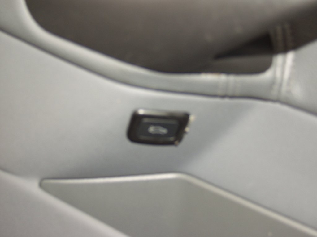

Moin, ich habe das Cabrio aus 2004 da ist der Knopf noch vorhanden,an der Limo von 2004 ist er schon nicht verbaut. Gruß Ilchi
Kannst Du davon mal ein Foto machen?
[ATTACH]75731.vB[/ATTACH]Na klar,hier das Foto.Gruß Ilchi
