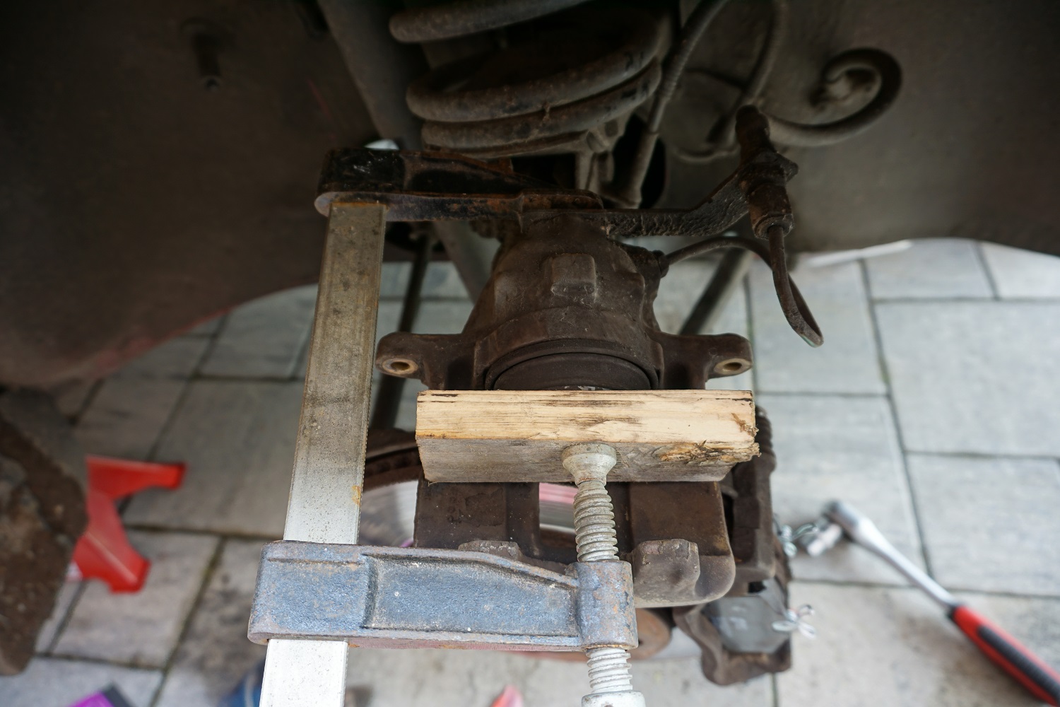

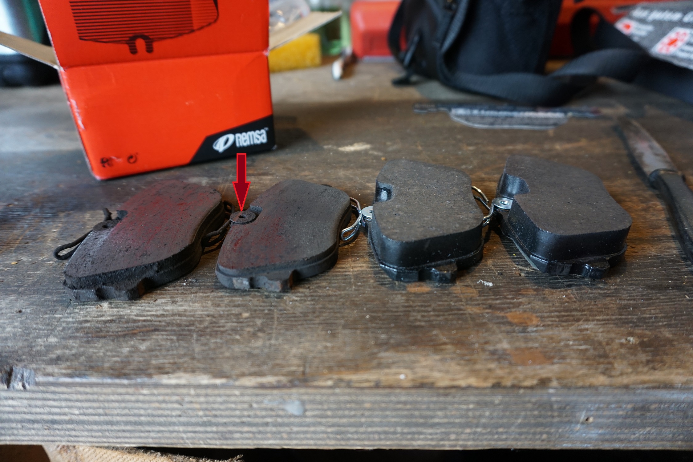

So vorn sind jetzt neue Bremsbeläge verbaut, die Scheibe geht noch paar km aber die Beläge waren fertig... Bei dem Bild mit den Belägen sieht man, das es sogar die "Federhalterung" an geschliffen hat. Den Bremskolben bekommt man by the way schön mit so ner Schraubzwinge zurück.
belag.thumb.jpg.f3f9e3610ca7c40d29fb022198806f8f.jpg zwinge.thumb.jpg.71479c59880482ff894144ae11892289.jpg

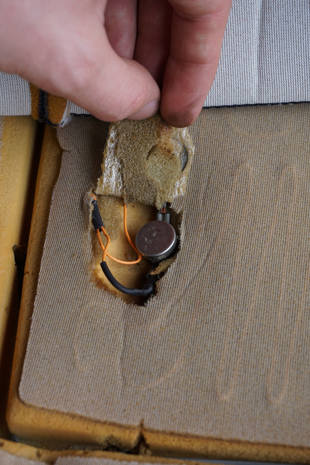

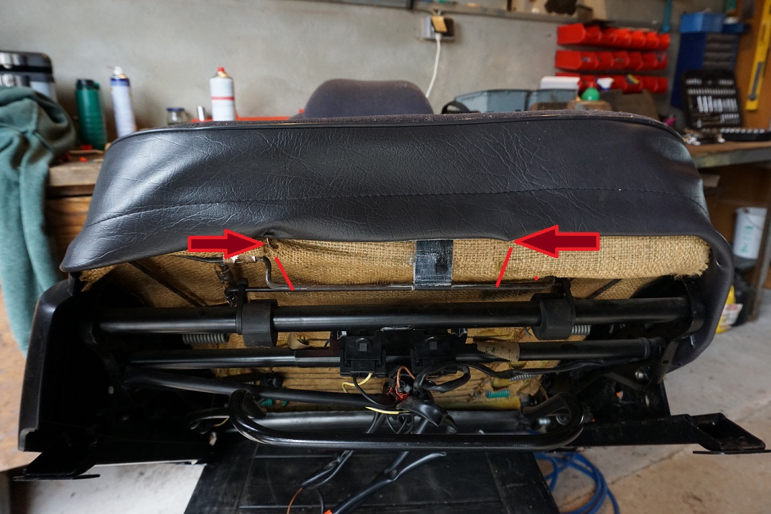

Habe auch mal noch ein Bild von einer der verschmorten Stelle an der Sitzheizung angehangen. Bei mir hat es zwei Stellen, jeweils im unterem Polster, verschmort.

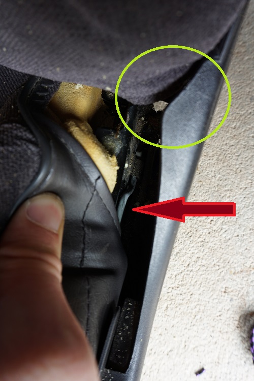

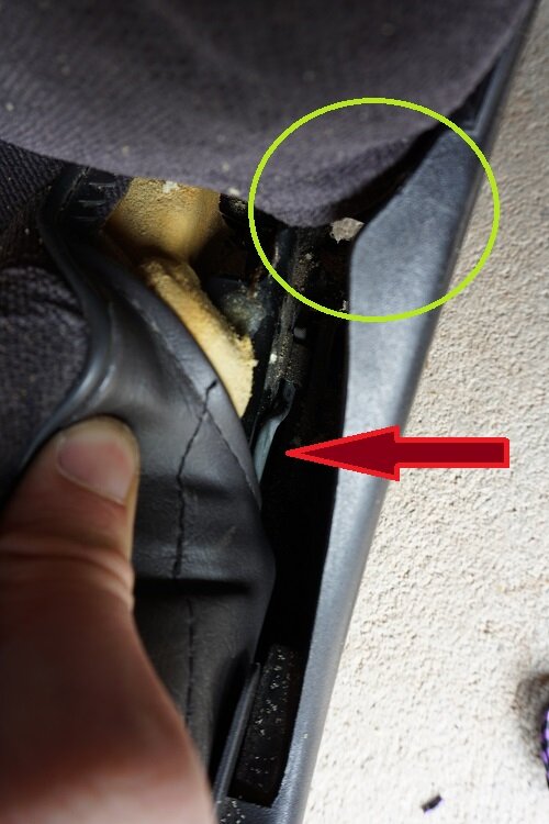

Den oberen Bezug bekommt schnell ab in dem man unten den Reißverschluss aufzieht, das "Lehneneinstellrad" abschraubt und dann auf jeder Seite die flachen Metallbügel abzieht. Diese befinden sich ca. in dem Grünen Kreis.
Für die unteren Bezüge muss man kleine spitze Ösen lösen und dann den Bezug etwas nach oben drücken und einmal beherzt von der Lehne wegziehen so das sich die Metallstangen (siehe Bild) aus ihrer Halterung lösen.

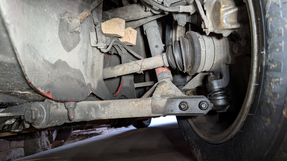

Dank diesem Tipp mit den Hölzern sind die Traggelenke auch für Neulinge kein Problem, WD40 hat hier aber auch gute Arbeit geleistet.

Vorsicht mit den Holzkeilen!
Die Faserrichtung des Holzes sollte nach Möglichkeit quer zur eingeleiteten Kraft stehen. Bei dir sieht es aus, als ob diese längs wäre. Damit hätte ich persönlich Bauchschmerzen.
Dank diesem Tipp mit den Hölzern sind die Traggelenke auch für Neulinge kein Problem...
[ATTACH=full]282730[/ATTACH]
Das ist KEIN empfehlenswertes Vorgehen und sollte deshalb nicht weiter verbreitet werden !!
Falls noch nichts demontiert ist, stelle das Auto auf die Räder, nimm die Keile raus und besorge Dir das richtige Werkzeug!
